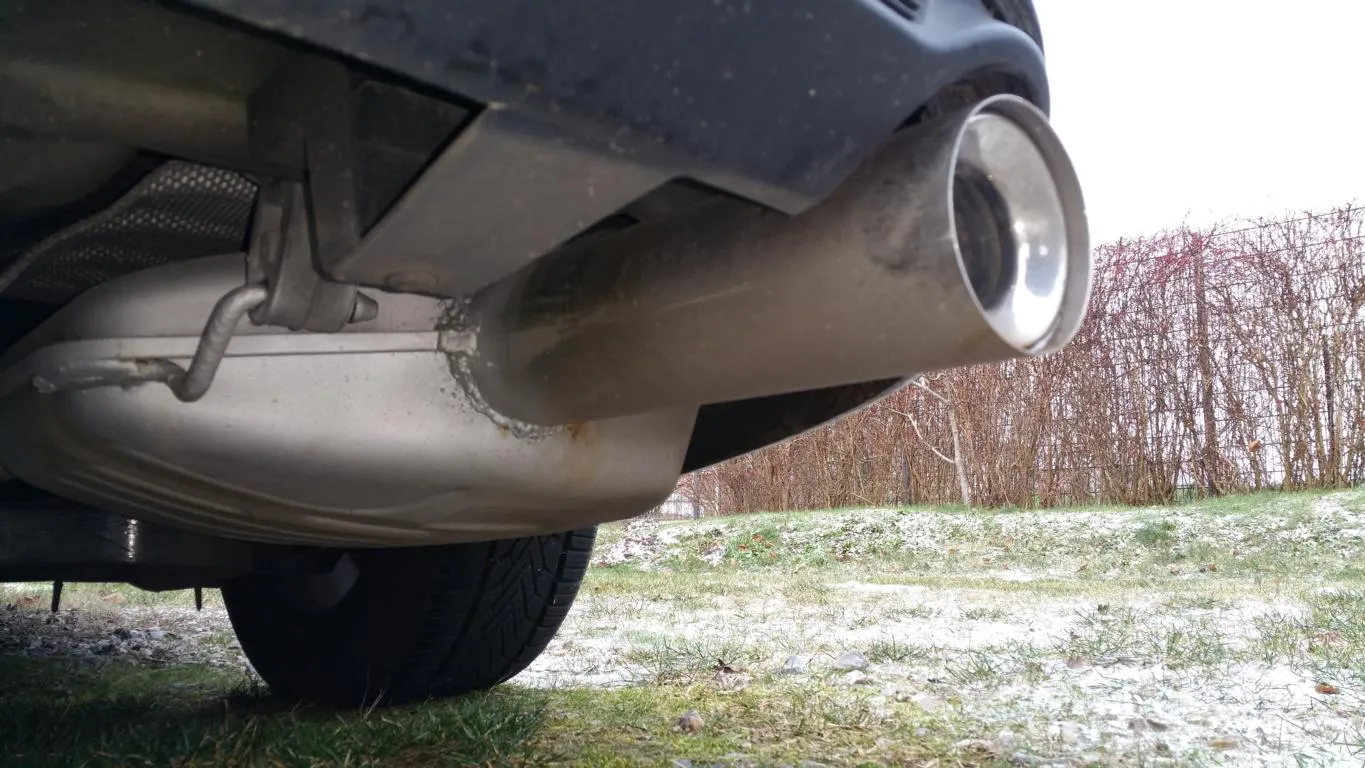

  • Also ich habe meine Blenden hinten abgeschnitten mit der Flex und mir zwei Foxendstücke gekauft und angeschweißt siehe auch Bilder da müsste man es sehen auf einem.
    Der Grund ist einfach das die beiden Endrohre bzw. die Blenden nur kurz sind, schaut man seitlich unters Auto siehste das es nur dämliche Blenden sind, von hinten alles toll .. seitlich naja schrecklich halt.
    Deswegen hab ich se entfernt und die beiden Stücke von Fox direkt am Endschalldämpfer angeschweißt und nun sieht es auch nach was aus.

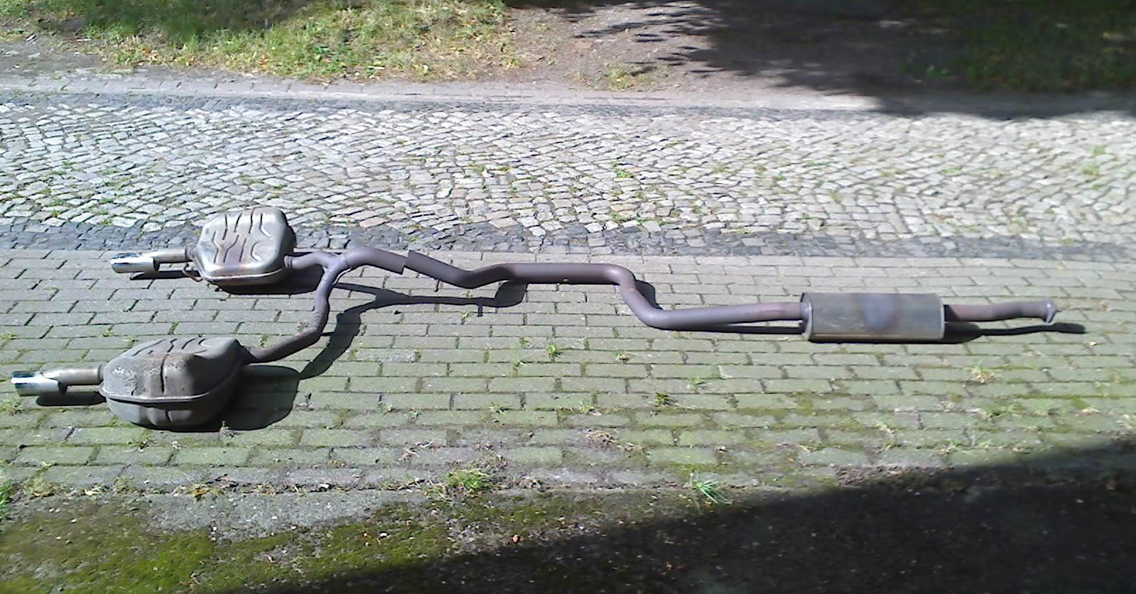

  • Genau draum geht es mir ja auch. Ich finde die leicht abgeschrägten Blenden optisch stimmiger. Dabei sind die nicht nur zur Seite, sondern nach unten schief. Wenn ich mir aber wieder welche hole, dann sollten die länger als ein Jahr halten. Ich habe ebenfalls meine originalen Endrohre abgeflext und die Blenden verklemmt und angepunktet. Ich glaube die original Blenden gibt es nicht einzeln von Ford... das wäre meine Frage gewesen... und daher suche ich nach einen optisch adäquaten Ersatz.
    In diesem Bild ist die komplette Original-Anlage zu sehen, auch die hinteren Blenden. Es sieht für mich so aus als hätte Ford die Blenden oben ausgeschnitten, damit sie auf die gekrümmten Rohre passen, aber dennoch gerade abstehen. Schaut irgendwie komisch aus...
    [Blockierte Grafik: http://i.ebayimg.com/t/Ford-Mondeo-Kombi-BA7-Titanium-S-2-0-Ecoboost-MITTELTOPF-ab-Kat-46000-KM-gel-/00/s/ODM3WDE1OTk=/z/XB0AAOSwVFlUBPxl/%24_57.JPG]

  • ich habe das bei mir so realisiert ...
    bildlich ist es ja doch einfacher als langes erklären

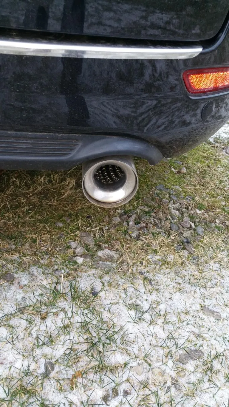

    Habe solche ähnlichen von Fox. Oval und nach unten und zur Seite abgeschrägt.
