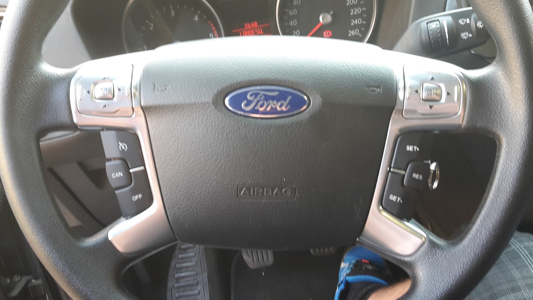

    ich möchte in meinen Mondeo (EZ 05/12) den Tempomat nachrüsten! Multifuntionslenkrad ist schon verbaut, nun fehlen aber noch die Tasten für den Tempomat! Hab bei Ebay einige gefunden, aber woher weis ich, welche die richtigen Tasten sind??
    Gruß Matze
  • Bei Baujahr 2012, wie du angibst, brauchst du welche mit oder ohne Limiter, auf jeden Fall aber ohne Abstandsregelung.
  • Der Zweite Satz ist mit Abstandsregelung. Da musst du dann noch ein paar Tausend Euro mehr anlegen, um das zum laufen zu kriegen.
    Beim ersten Satz fehlt der Limiter, den du zwar nicht haben musst, damit es läuft, aber bei deinem Baujahr haben kannst, mit den passenden Tasten.
    Also, wenn ich auf den Limitierung verzichten würde, dann ich es Kaufen?
  • Ja
