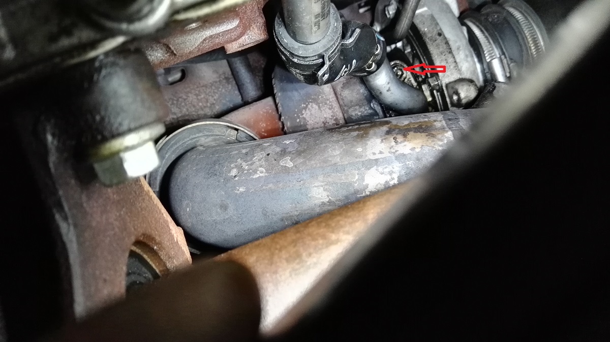

  • Hallo mein Auto hat dieser Tage nach Öl gestunken und einige Tropfen waren auch untern Auto. Am Turbo ist ein kleiner Flansch wo dann ein Gummischlauch in Motor geht. Am Flansch tropft jetzt öl raus. An die eine Schraube bin ich ran gekommen aber an die andere nicht. Würde gerne die Dichtung am Flansch wechseln. Hat jemand eine Teilenummer für mich. Hatte von unterwegs geschrieben deshalb die komische Beschreibung. Hänge noch ein Bild an, ist von unten nach oben Fotografiert.
  • Diese Dichtung gibt es nicht allein, sie ist Bestandteil des kurzen Stück Rohrs und hat die Nummer 1 691 042 und kostet 102,-€
  • Danke für deine Hilfe. 102 Euro ist ja mal ein stolzer Preis. Kann man sich die nicht selber machen? oder mit Silikon / wie bei Ölwanne abdichten. Vielleicht bekomme ich es auch so Dicht wenn ich die Schraube nachziehe die nicht auf den Bild zusehen ist. Denn die eine war auch nicht 100 % fest.
    Hat so ein Problem auch schon mal andere von euch gehabt??

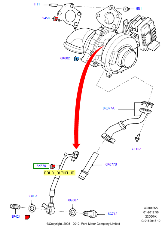

  • So neue Erkenntnis, bräuchte nochmal eure Hilfe. Dieser besagte Flansch ist der Öl rücklauf vonm Turbo und hat eine normale Papierdichtung drin die man sich selber nachmachen kann. Und an die zweite Schraube kommt man von unten mit einer Gelenkwelle dran. Nun meine Frage wo ist der Zulauf von der Öl Kühlung vom Turbo? und wie kommt man da ran?

  • Hat jemand das schon mal gemacht, oder das selbe Problem gehabt. Wie komm ich an dir zufuhr des Ölkreislauf ran. Die liegt ja Theoretisch gegenüber des Rücklaufes oder? Was würde das ungefähr kosten wenn ich dies beim FFH machen lassen würde? Habe bloß Angst das die sagen das der Turbo defekt ist. Habe da kein richtiges Vertrauen zu denen. Hatte das Problem mit dem undichten Schiebedach, da haben sie auch gesagt es sei kaputt und müsste für knapp 500€ gewechselt werden. Am ende habe ich das hier in Forum beschriebene Lösung mit dem Gitter durchbohren am schlauch ende gemacht und es ist bis heute nie wieder was gewesen. ( Dicht und läuft perfekt ab )
  • Ist hier kein Autoschlosser der mir das mal grob erklären kann. Muss eventuell der Motor abgesenkt werden um an die oel zufuhr vom turbo zukommen? Bin über jede hilfe dankbar. Will am Freitag und Samstag versuchen mein tropfen am Turbo zu reparieren und suche daher so viele wie möglich Information.
  • Alles ohne Gewähr:
    Wenn mich nicht alles täuscht, musst du den EGR-Kühler ausbauen oder zumindest soweit lösen, dass du ihn bewegen kannst, damit du überhaupt an den Anschluss kommst. Dann müsstest du dir ne neue Dichtung und eine neue Klemme für den EGR-Kühler besorgen. Wenn du den Zulauf zum Turbo aber ausbaust, musst du den laut Ford eigentlich auch erneuern. Warum willst du den denn überhaupt ausbauen?
  • Erstmal Danke für deine Hilfe. Will nur erstmal den oelrücklauf am turbo neu Abdichten, denn aus dem drückt wahrscheinlich das Oel raus. Es ist bloß komisch das über den Flansch auch oel ist. Und dies könnte ja nur von der Oelzuleitung kommen oder? ich glaube es Qualmte auch vor dort, oder kann/könnte es auch direkt aus dem Turbo kommen? Aber Abgase sind sauber, er rußt oder Qualmt nicht. oder was könnte es noch sein? LG Lollo
