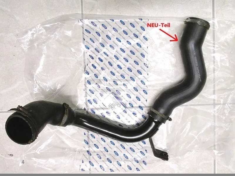

    Ich suche ein Maß von dem kurzen ansaugschlauch zum turbolader hin vom luftfilter her kommend.
    Es handelt sich dabei um einen 2.2 tdci mit 175 PS.
    Anbei eine Seite aufdem man den Schlauch sieht den ich meine.
    Am besten sieht man ihn auf Bild Nummer 5.

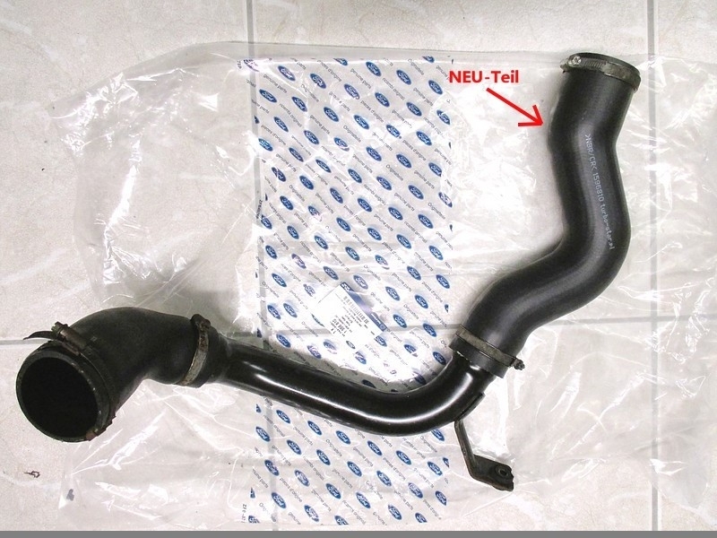

    meinst Du vielleicht diesen hier (das Teil mit "Neu" beschriftet)?
    So einen hab ich noch hier "rumliegen". Den hatte ich mir damals neu bestellt und dann hat mein FFH doch das gesamte Rohrstück inkl. Schlauch auf Kulanz ersetzt. Von daher hab ich den über und würde ihn gern verkaufen.

  • Ich suche nicht den Schlauch der immer reißt, ich suche den Schlauch der an den turbolader geht wie in dem link den ich gepostet habe.
    Den Schlauch selber gibt es nur in Verbindung mit dem Rohr zum luftfilter und der kostet 80 Euro und da sehe ich es nicht ein diesen zu kaufen, wenn nur ein einfacher Schlauch defekt ist.
  • Du suchst die Verbindungsmuffe zwischen Luftansaugrohr und Turbolader. Neu bekommst Du das Teil in der Tat nur zusammen mit dem Rohr (tolle Ersatzteilpolitik). Die Muffe hat für das Rohr und den Turbo unterschiedliche Durchmesser, Nachbauten gibt es keine. Bliebe nur noch der Schrotti. Da dürfte die Auswahl aber auch recht überschaubar sein.
