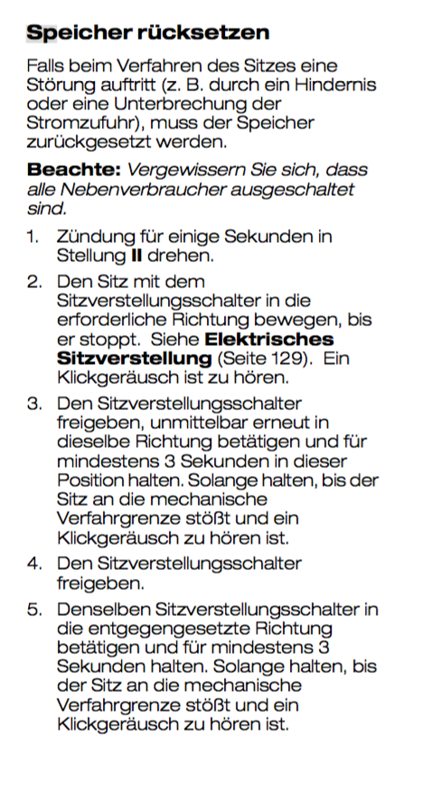

    Gibt es eine Möglichkeit alle Positionen zu löschen.so zusagen werkseinstellung?
  • Hallo
    Das "Rücksetzen" des Speichers ist in der Bedienungsanleitung auf Seite 135 und 136 erklärt..... :)
    Ryche
  • Seite 143 gehts noch weiter. :)
    Da gabs auch glaube ich mal eine TSI zu dem Thema Sitze neu programmieren. Weiß jetzt allerdings nicht ob die auch für den Mondeo gilt. ?(
    EDIT: Hab noch was dazu gefunden. Beschreibt jetzt zwar nicht genau dein Problem aber vielleicht hilfts ja irgendwie weiter.

  • Ok also auf den seIren wird mir motor starten und Fahrzeug betanken beschrieben :huh: ...
    Das Problem trifft auch nur bei mir zu wenn.meine Frau Fährt sitzt relativ weit vorne ist das Problem nicht.
    Liegt bestimmt an einem Kabel hat da jemand den Plan welches Kabel für was ist( kabelfarben)
  • Ok also auf den seIren wird mir motor starten und Fahrzeug betanken beschrieben ...
    Hast recht, ja :)
    Sorry, dann wurde das zwischenzeitlich mal geändert. In der MK4-Anleitung die mir vorliegt stehts jedenfalls ab S. 143
