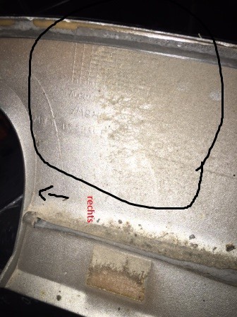

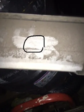

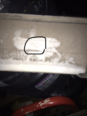

  • Anbei mal die Bilder! Die Teilenummern befinden sich auf der rechten Seite , links neben dem Auspuffausschnitt.
    Das Ford Logo ist genau Mittig eingeprägt!
