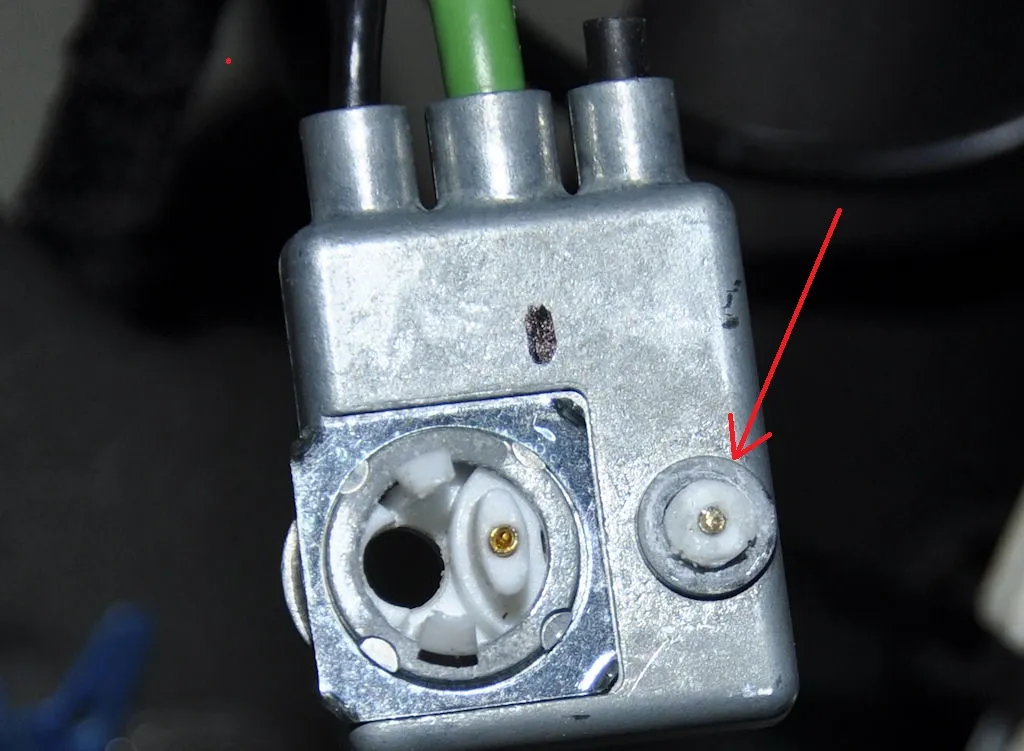

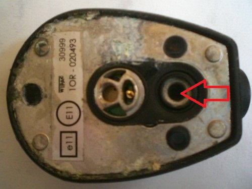

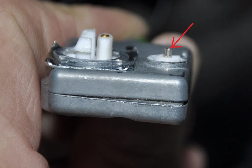

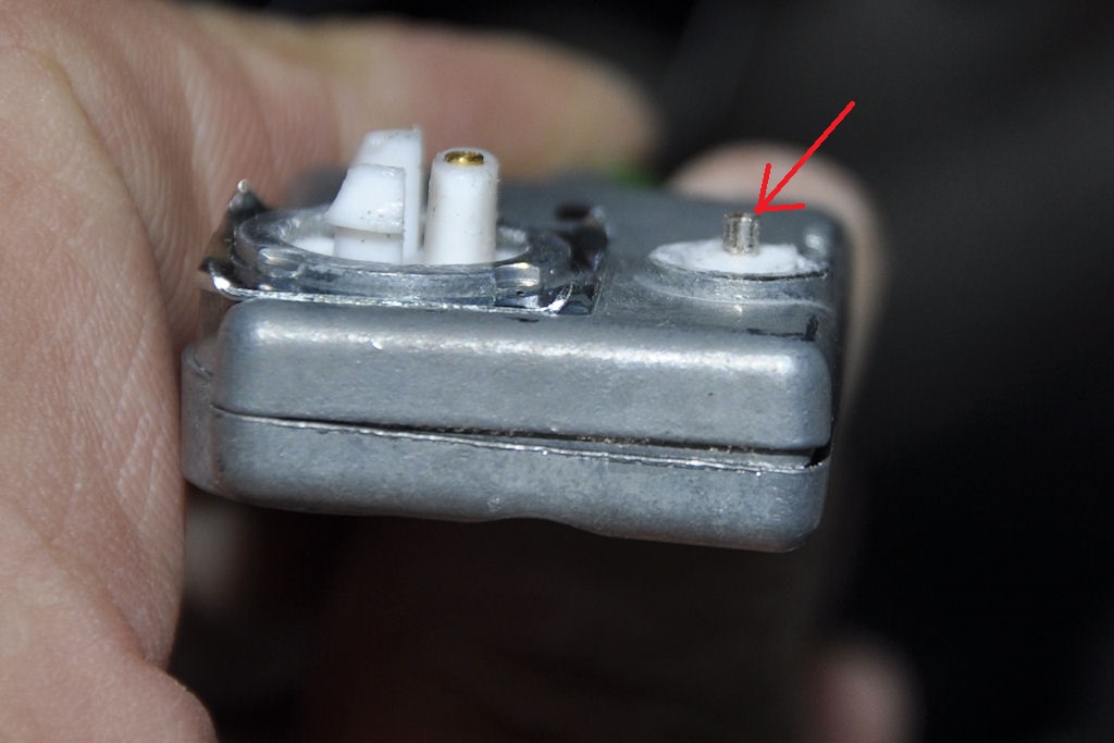

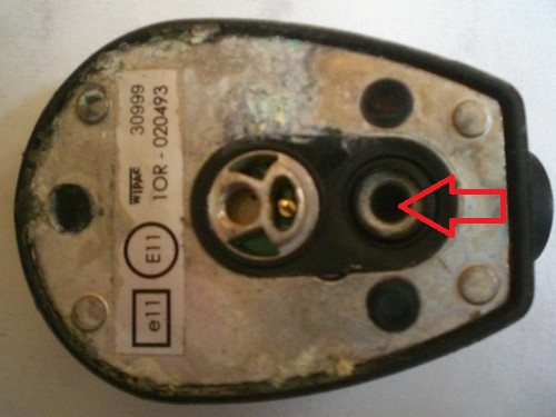

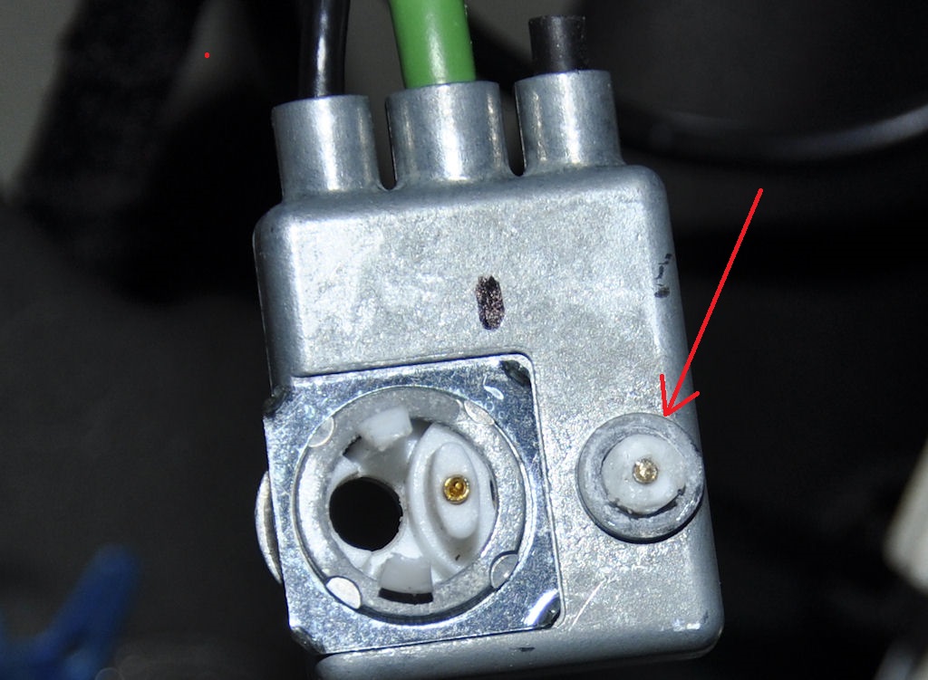

  • Vielen Dank erstmal für die Hilfe. Als erstes ist die Antenne direkt angebrochen und der Antennenfuss ist total versifft bzw. oxidiert. Wie auf dem Beispielfotos ist der mit dem Pfeil gekennzeichnete Bereich abgebrochen.
    Ich habe darauhin diese Antenne gekauft. Diese passte aber mit dem Plastiknippel zu Justierung nicht in das kleinere Loch. Ich entfernte die Reste aus dem Metallteil (mit dem roten Pfeil gekennzeichnet). Jetzt passte die Antenne. Aber ich bekomme jetzt keine schwachen Sender rein. Es rauscht erbärmlich.
    Was ich noch sehr interessant finde, ist das der Dichtungsgummi im Fuß ist und nicht den kompletten Fuß abdichtet.

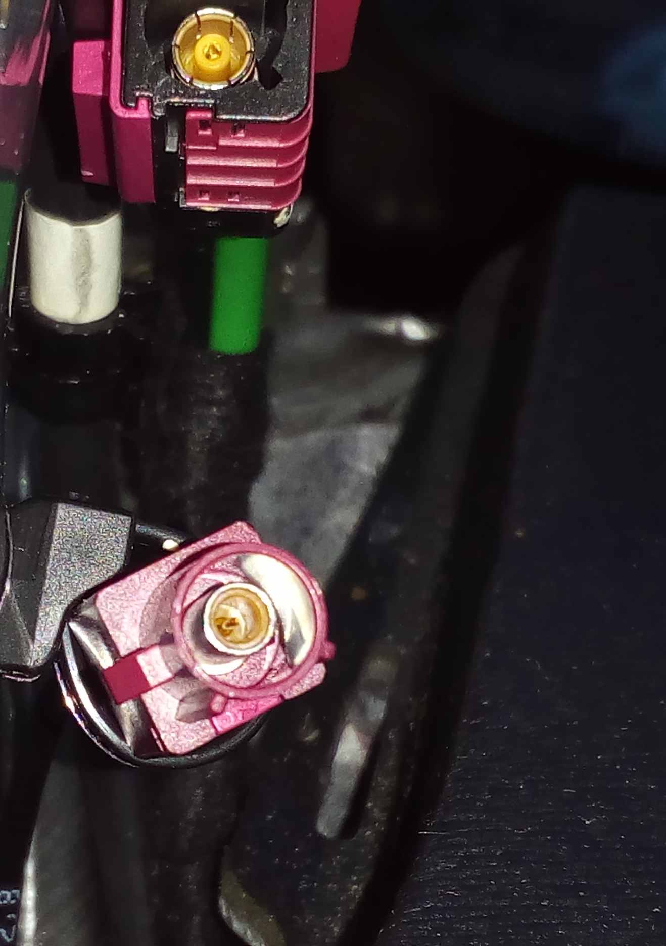

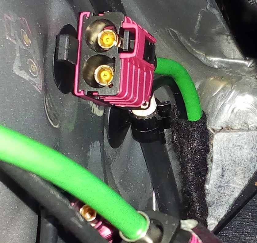

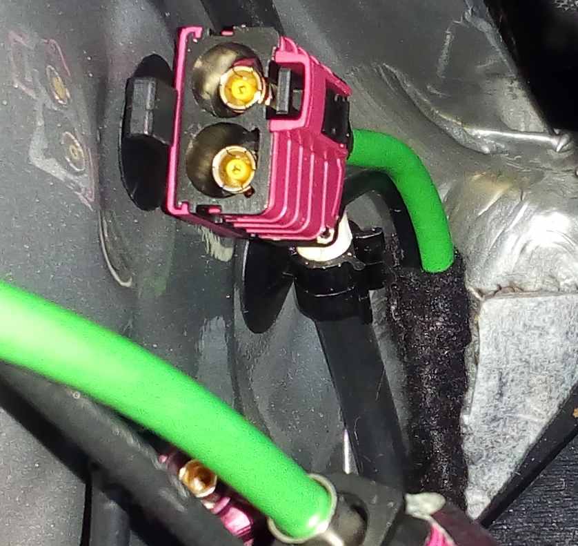

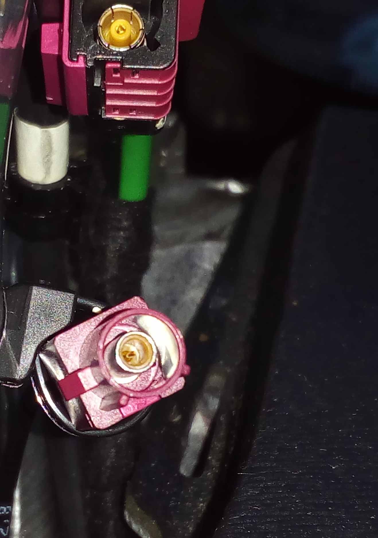

  • Hast du mal geschaut nach dem Link? Ich habe jetzt ein Kabel gekauft bei Ford welches nicht passt. Die scheinen dort für die verschiedenen Antennen, verschiedene Anschluss und Verlängerungskabel zu nutzen. Im Anhang die beiden Stecker als Foto.

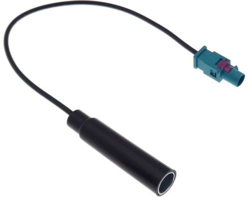

  • Und dafür brauchst du dieses Kabel, das geht aber bis zum Radio durch, alternativ in höhe der A-Säule abschneiden und einen
    Fakrastecker anlöten.
    http://www.ebay.de/itm/dachantenn…f8AAOSwLs5XLZ7x
    oder diesen adapter,
    http://www.ebay.de/itm/Antenne-Ad…D1%26rkt%3D1%26
    Gruß Kalle
  • Das Problem ist immer noch Wasser im vorderen Bereich. Es hat stark geregnet gestern und wieder tropfte es. Ich hoffe nicht das es die Dichtungen von der Frontscheibe sind.
  • Da sind keine Dichtungen, die ist geklebt. Über der Innenleuchte kommst Du ja an den Antennenfuß, ist denn da alles trocken?

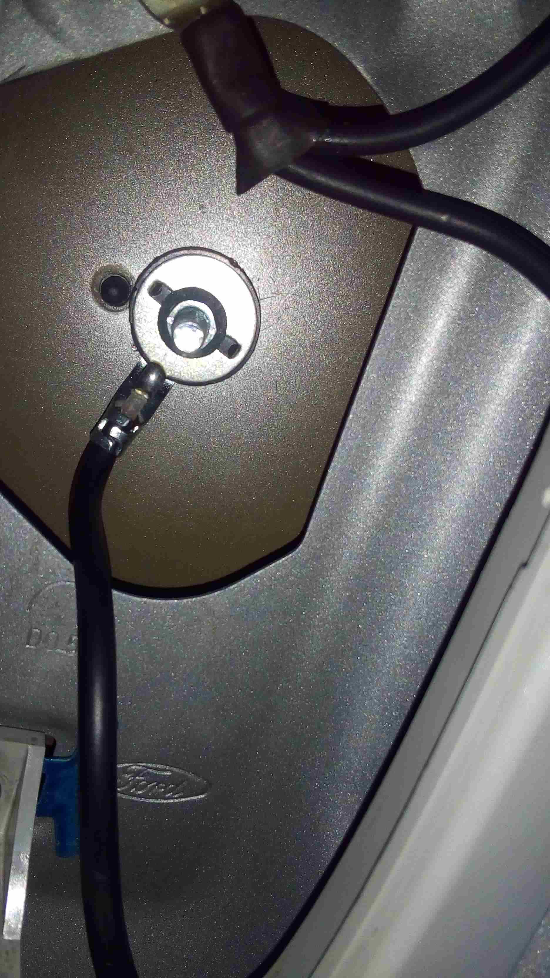

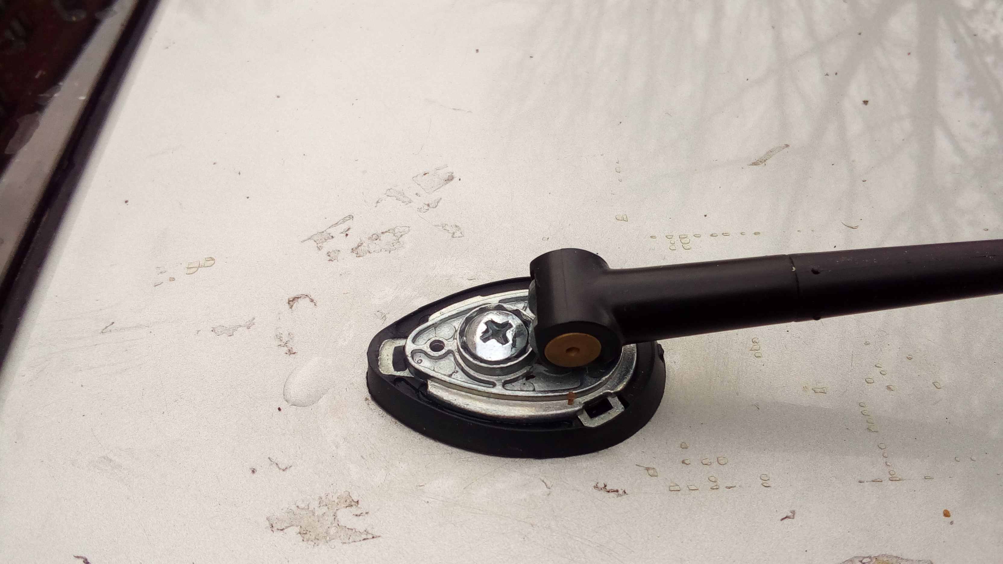

  • So ich habe den oben genannten Adapter mit dieser Antenne kombiniert. Auch die schwachen Sender kommen jetzt anstandslos rein. Dieses Teil hat eine bessere Dichtung die komplett abschließt inklusive den "Nippel" für das zweite Loch.
    Die ganze Aktion hat mich knapp 19€ plus Arbeitszeit gekostet.

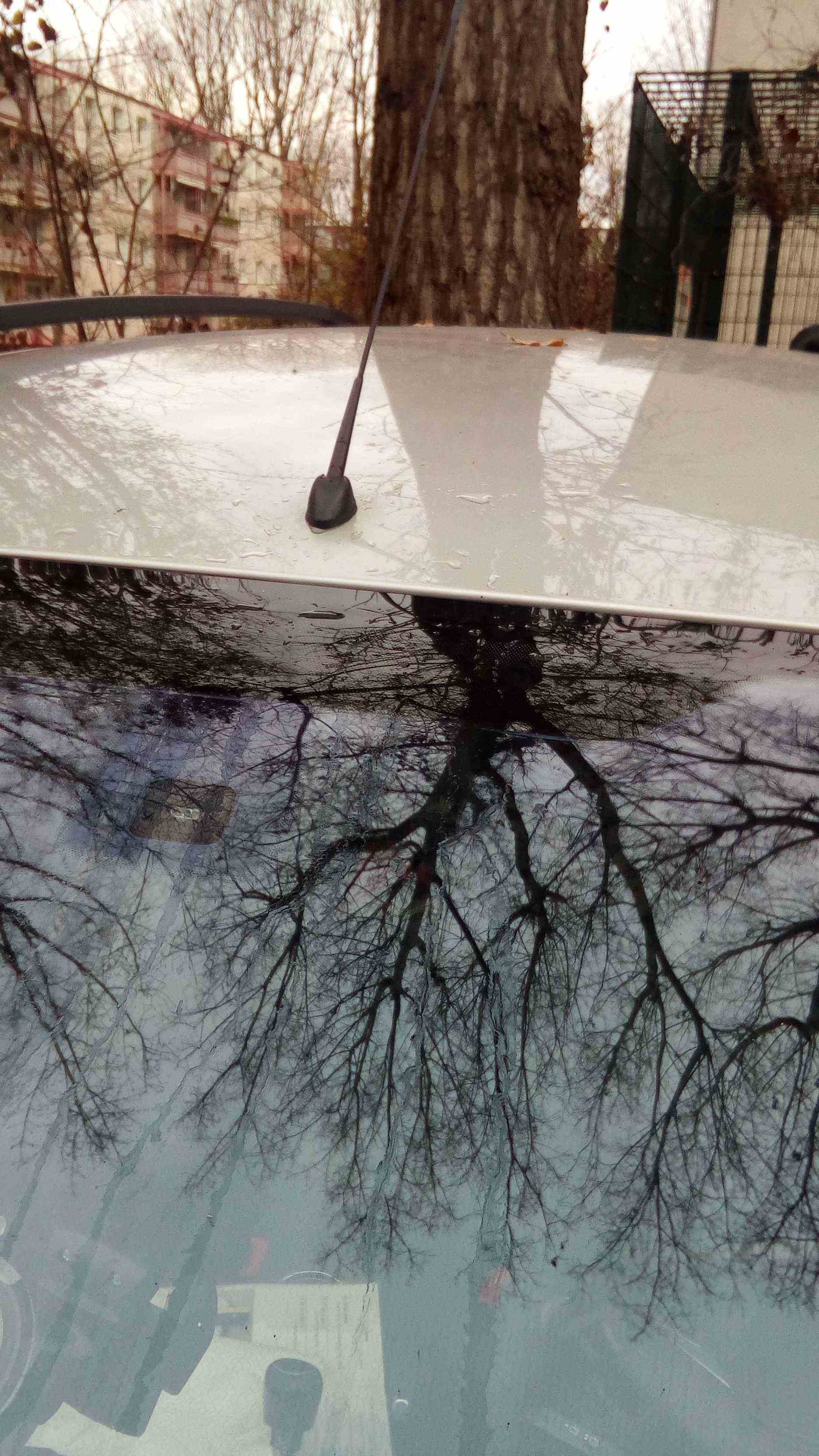

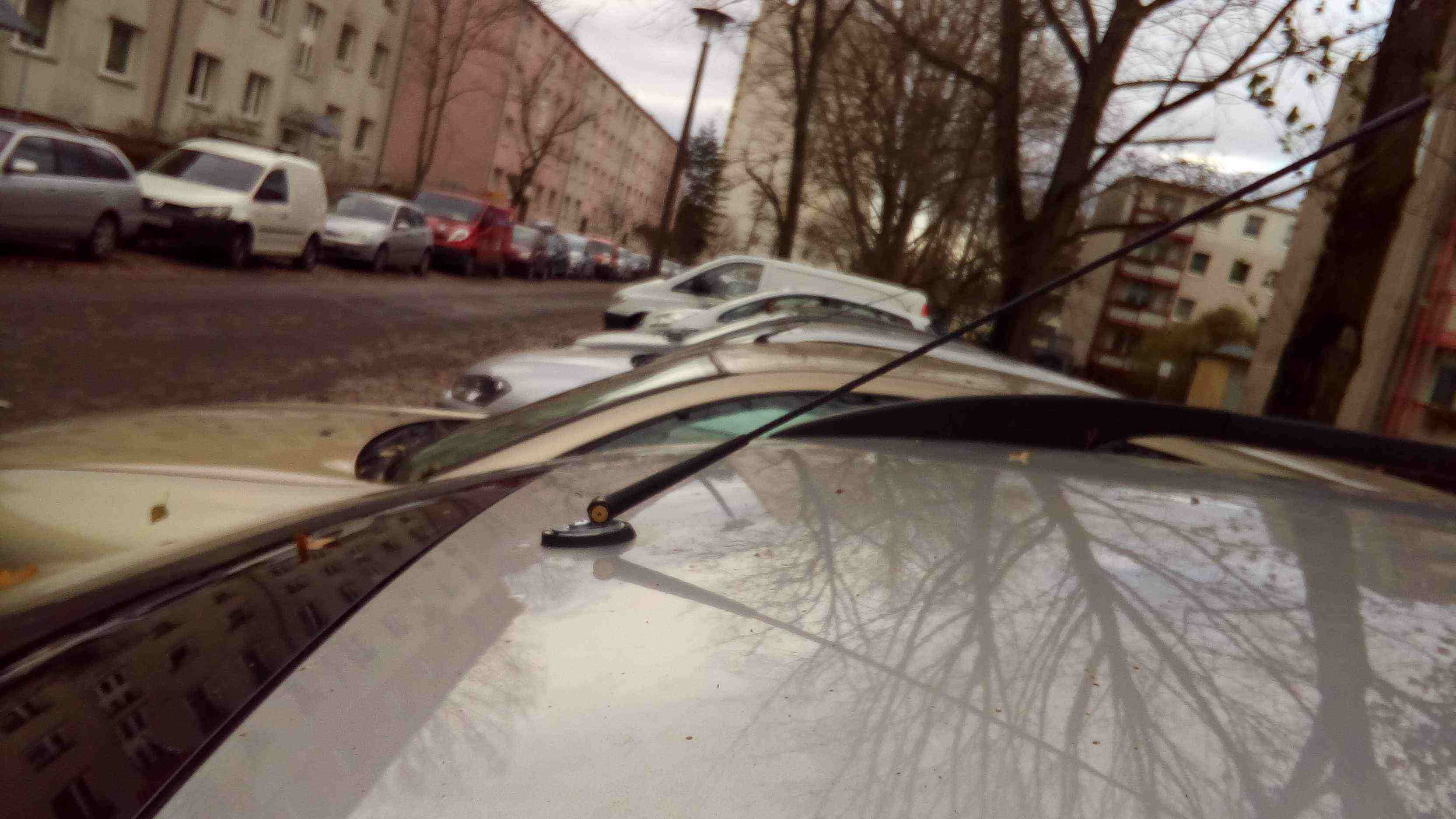

  • Machst Du mal bitte ein Foto, wie die Antenne montiert aussieht, also Neigungswinkel und Detailaufnahme vom Fuß? Ist für mich auch eine kostengünstige Alternative. Der Adapter von Fakra auf DIN passt hinter die A-Säule oder muss das Radio raus?
