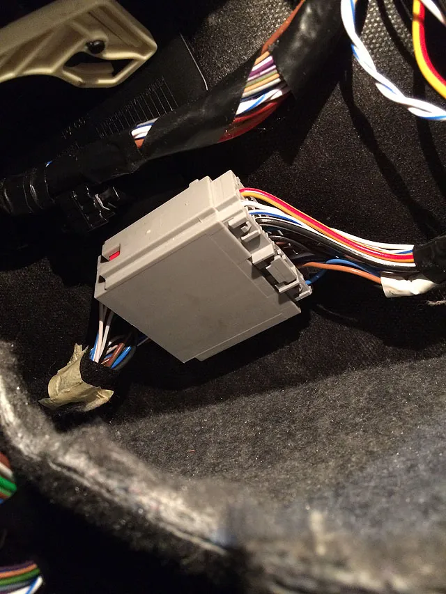

Hallo, hat jemand die Pinbelegung der Steckverbinder hinter/unterm Handschuhfach?
Gleich für das BCM.
Vorzugsweise für FL und vFL (falls unterschiedlich)
Dankää

Sind unterschiedlich, welche Stecker braucht du den genau? Jetzt sag nicht alle!
Diesen dicken fetten rechts im Fussraum des Beifahrers.
Da sind 3 von dran. "floor", "engine", und das andere fällt mir nicht ein.
Zumindest beim VFL
der dritte (blaue) dürfte "IP" (Instrument Panel) sein. Und dann noch die beiden kleineren, ein 20-poliger und ein 2-poliger, jeweils schwarz, Bez. "ROOF" und "POWER". -
Ja, im fl genau so. Gab die jetzt nicht erwähnt, er sprach ja von den großen.

Sorry hatte auch Fl gemeint. Aber wahrscheinlich ists im VFl auch nicht anders bezeichnet. -
Stecker sind gleich, die Belegung hat sich geändert.

Vielleicht weil diese Stecker überhaupt nichts mit dem bcm am Hut haben, und ohne eine Bezeichnung isset doch sehr mühselig da was rauszusuchen.
Hast du wenigstens die passende strangnummer? -
Ok, dachte das wäre die die "Dicke" und Posituon eindeutig genug. Was könnte ich denn ablesen was weiterhilft? Ist da evtl. auf dem Stecker oder dem Kabelstrang etwas beschriftet?
an den Kabelsträngen sind bedruckte Fahnen, da sind die benötigten Infos. Die gezeigten Stecker verbinden die Kabelbäume vom Armaturenbrett mit denen der Karosse. Die Belegung ist von der Ausstattung abhängig.
Inzwischen weiss ich das es sich um den "C12" (weiß) und "C21" (schwarz) handelt und habe begonnen den zu dokumentieren:

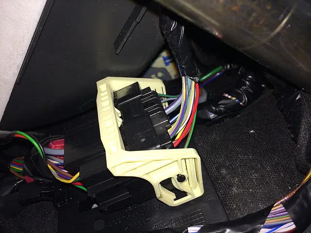

Ist der stecker auf so einem plastik teil montiert oder ?
Mfg -
Genau.
