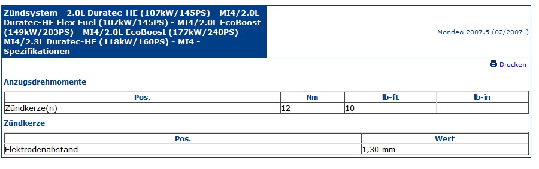

In der Regel reicht Kopfauflage mit der Hand und dann 90grad Drehwinkel
12Nm
So wenig? also noch mal lösen u.dann anziehen.Problem ist mein Dremo fängt erst bei 20 Nm an.Früher habe ich immer nach Gefühl angezogen,aber da waren ja auch die Motorblöcke nicht aus Alu sondern meist Guß.
Angabe aus ETIS
Tom,da ist mir ja schon geholfen
