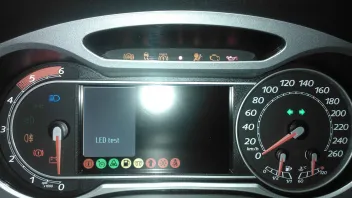

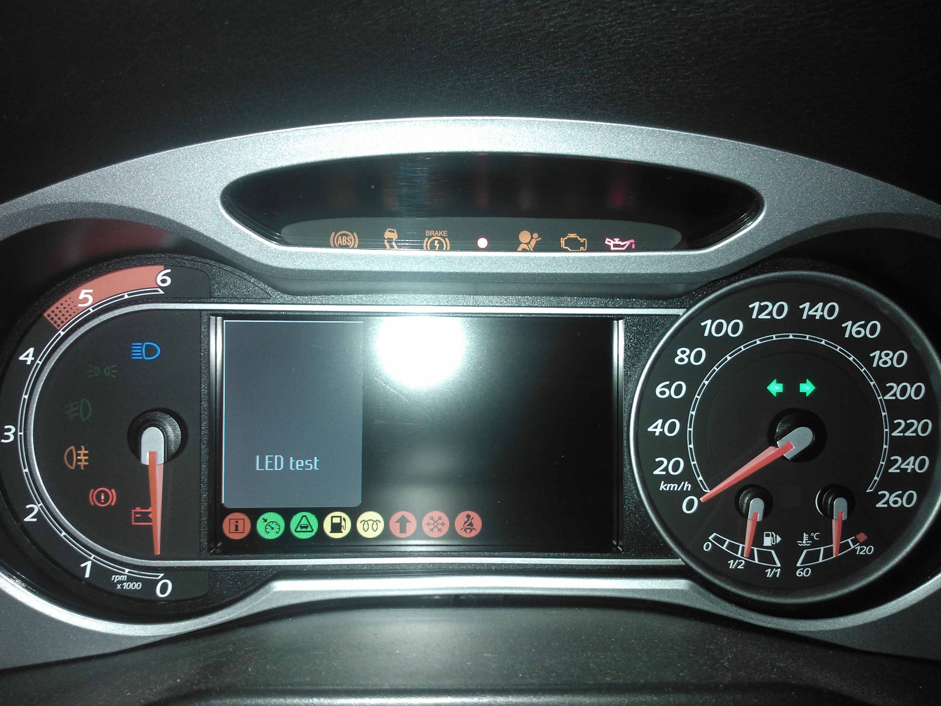

  • also ich hab nun jetzt bei mir auch mal nach der version geschaut -> 0804
    und ich war "erschrocken" wieviel bunte lämpchen und anzeigen mein tacho doch hat. is mir bisher noch gar nich so aufgefallen. da sind ja anzeigen, da wüsst ich auf anhieb gar nich wozu die gut sein sollen... *feix* aber sie funktionieren alle... is ja zumindest schon mal beruhigend :)
