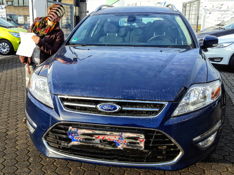

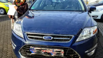

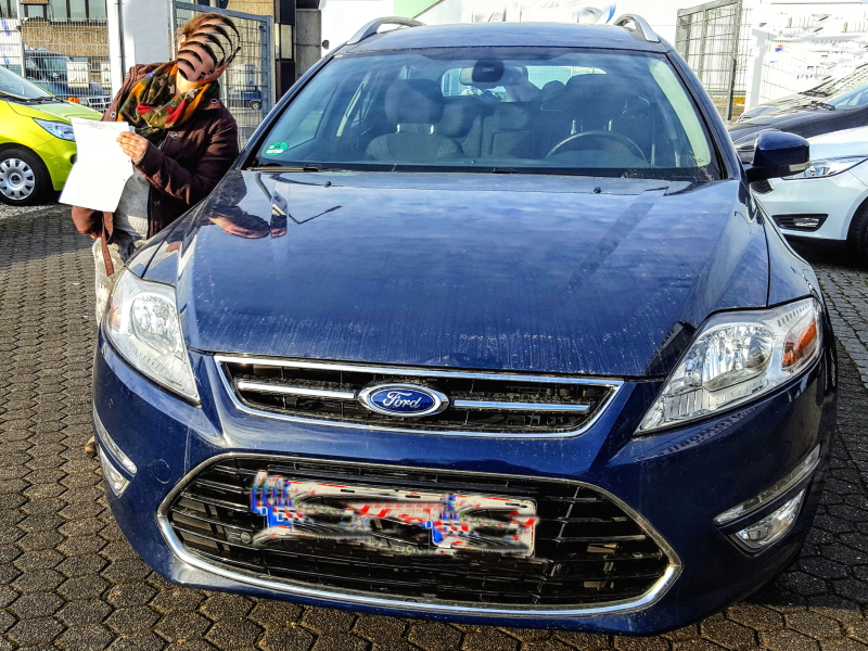

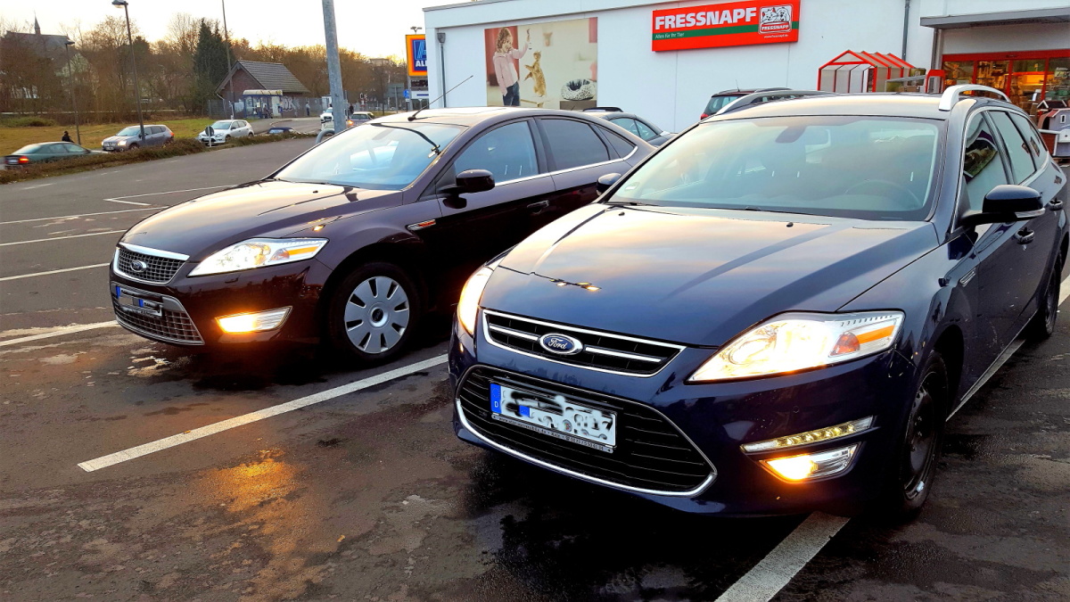

  • Der Zweite Mondeo ist gekauft,
    nicht der vFl 2.0 Duratec Fliesheck geworden der es werden sollte, da die angegebene Austattung nicht ansatzweise stimmte und der Zustand trotz vorheriger telefonischer Nachfrage nicht stimmte! (ffH in Jülich).
    Es ist ein 2011er Facelift mit 2.0 140PS TDCI geworden, Titanum Kombi mit großen Navi usw. :thumbup: Meine Frau ist happy.
    Also stehen in ein paar Tagen zwei Mondeos vor der Türe :wiegeil132: :fahrenlenkrad:
    Auf dem Bild noch nicht gereinigt und aufbereitet!

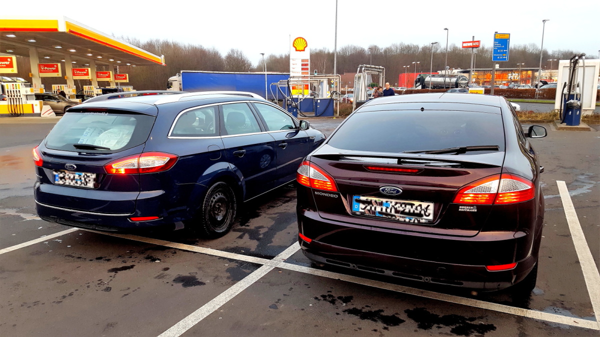

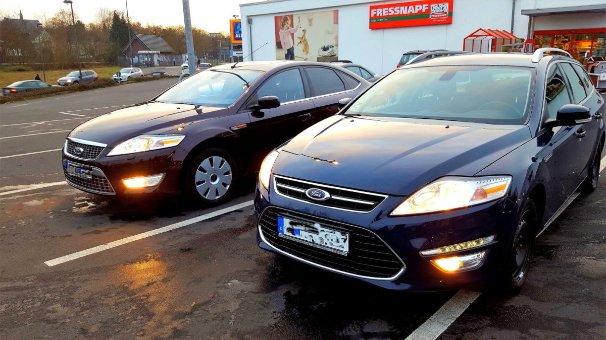

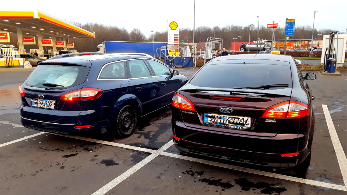

    Der zweite Mondi ist zum Glück auch pünktlich zum GEburtstag meiner besseren Hälfte fertig geworden. :wiegeil132: :fahrenlenkrad:

    Ach noch was, der FL sieht schicker aus :D
