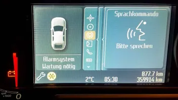

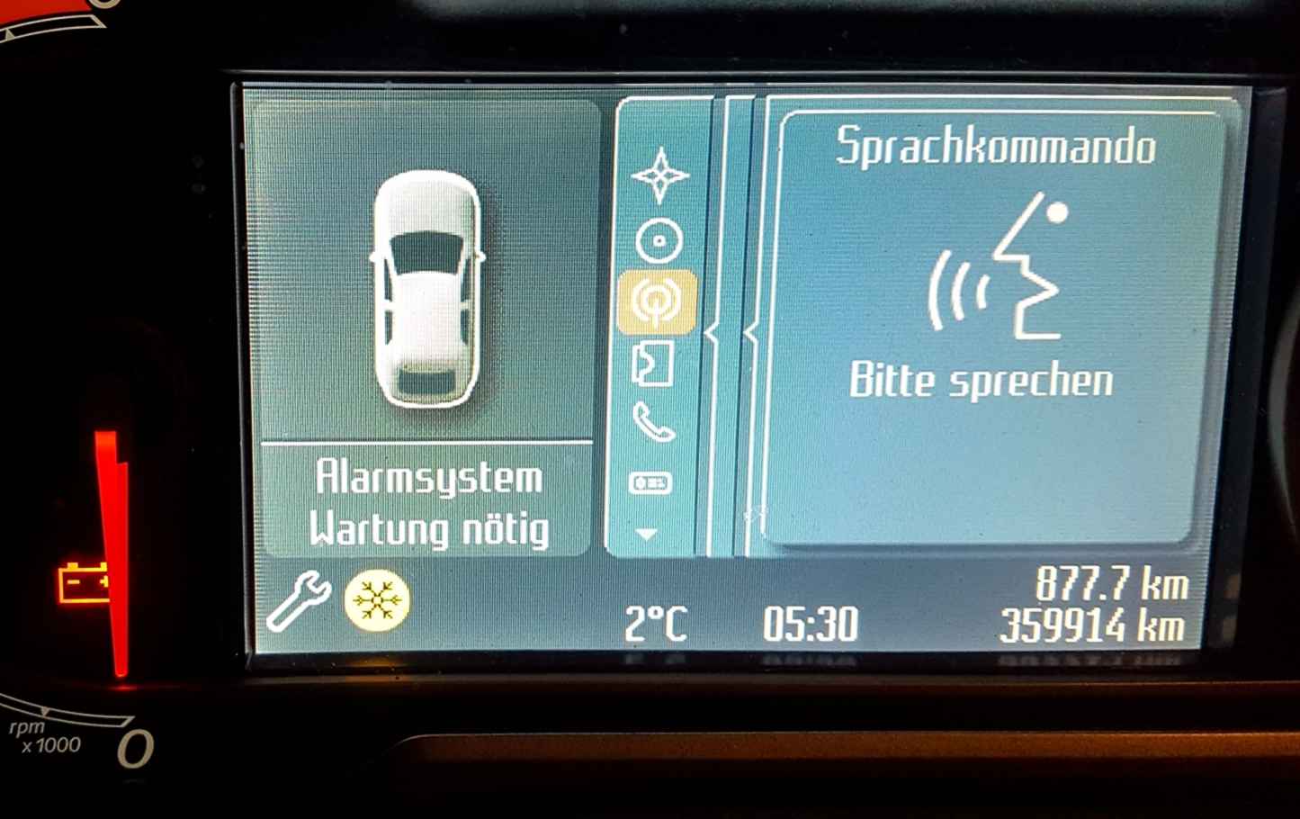

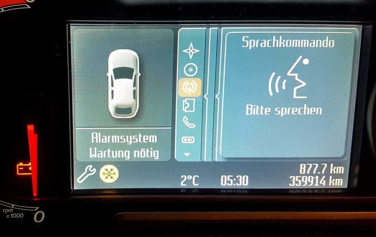

    seit gestern bekommen ich beim Einschalten der Zündung die Meldung "Alarmsystem Wartung nötig" im Convers. DTCs waren keine vorhanden. Hat jemand eine Idee? Kann es der Akku in der Akkuhupe sein oder gibt das einen expliziten DTC? Die Funktion der Ultraschallsensoren kann ich erst heute Nachmittag testen, da bin ich etwas außerhalb bewohnten Gebietes.
