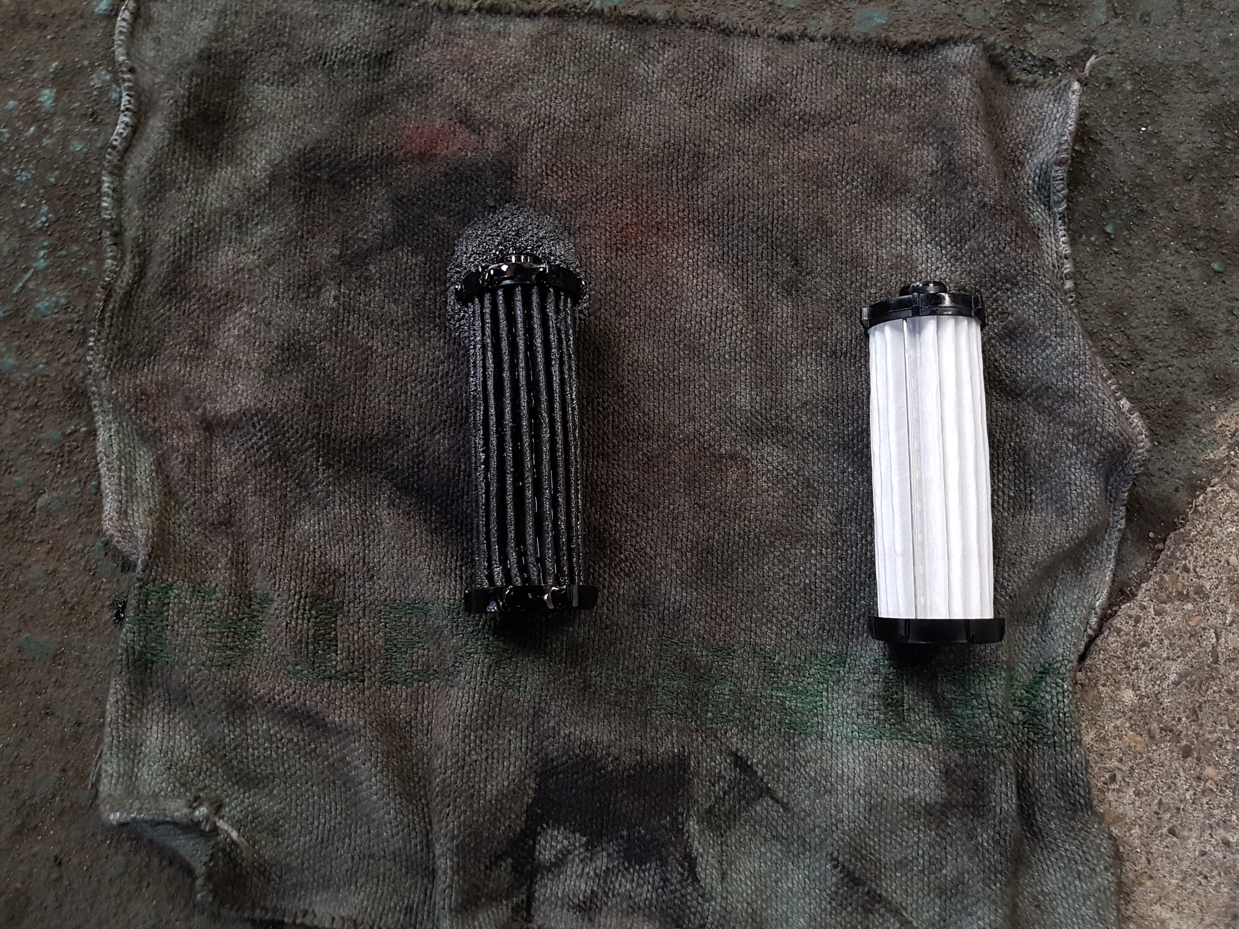

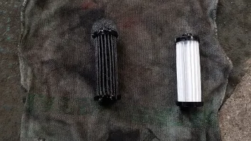

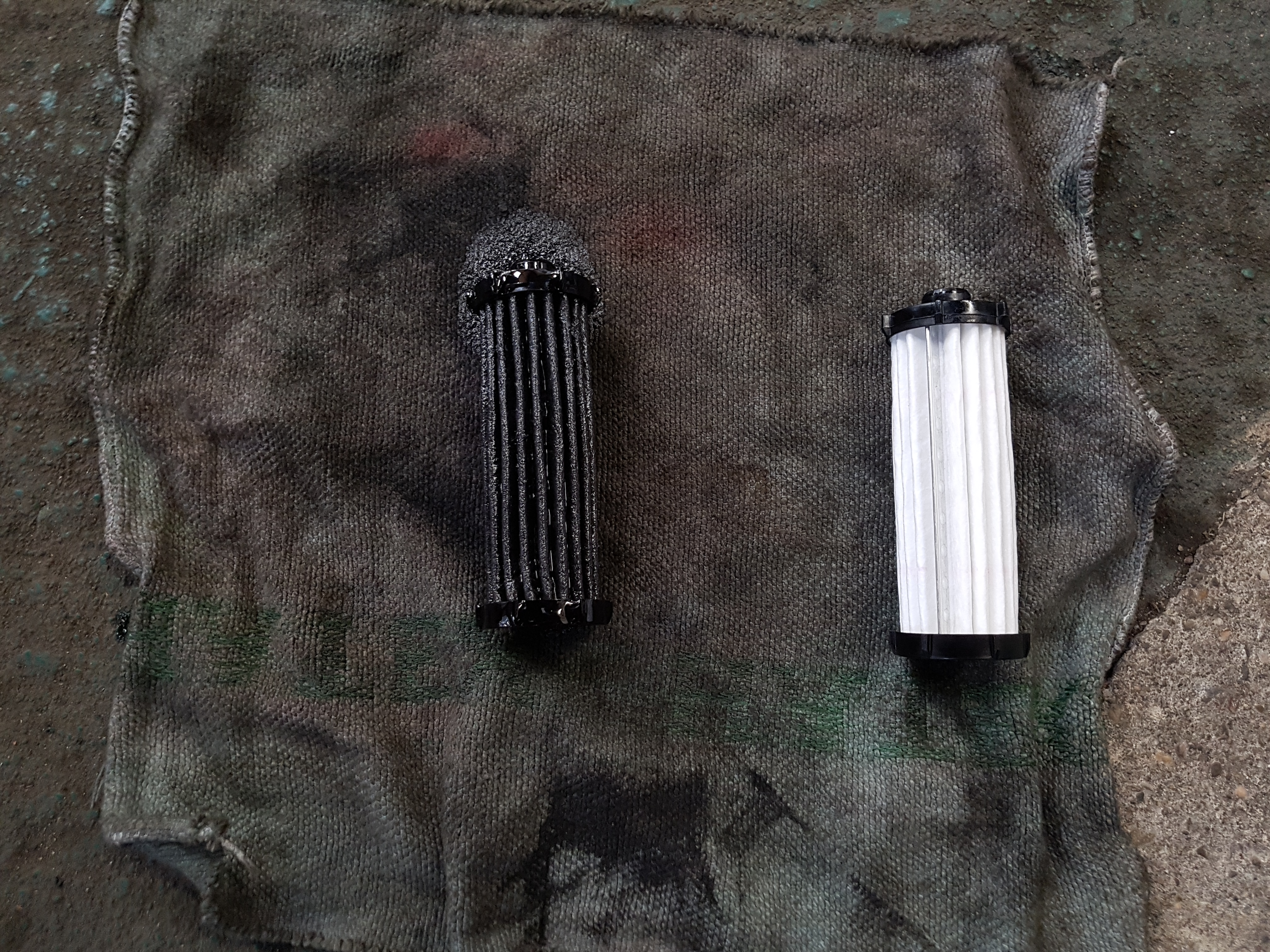

Mein Mondi hat jetzt 124.000 km runter und bei 120.000 km hab ich das Getriebeöl und den Ölfilter selber gewechselt. War mein erster PowerShift Ölwechsel und ich bin super zufrieden. Habe viel Geld gespart und wieder was über das Auto gelernt. Schalten tut er tatsächlich etwas besser als vorher und der alte Getriebeölfilter war doch recht voll und hat seinen gut Job gemacht.
Von PowerShift selber bin ich echt begeistert, die durchgehende Beschleunigung macht echt Spaß. -

Habe am Wochenende an meinen Powershift bei KM 108000 das Öl inkl. Filter erneuert.
War glaub ich höchste Zeit so wie der Filter aussieht! -
