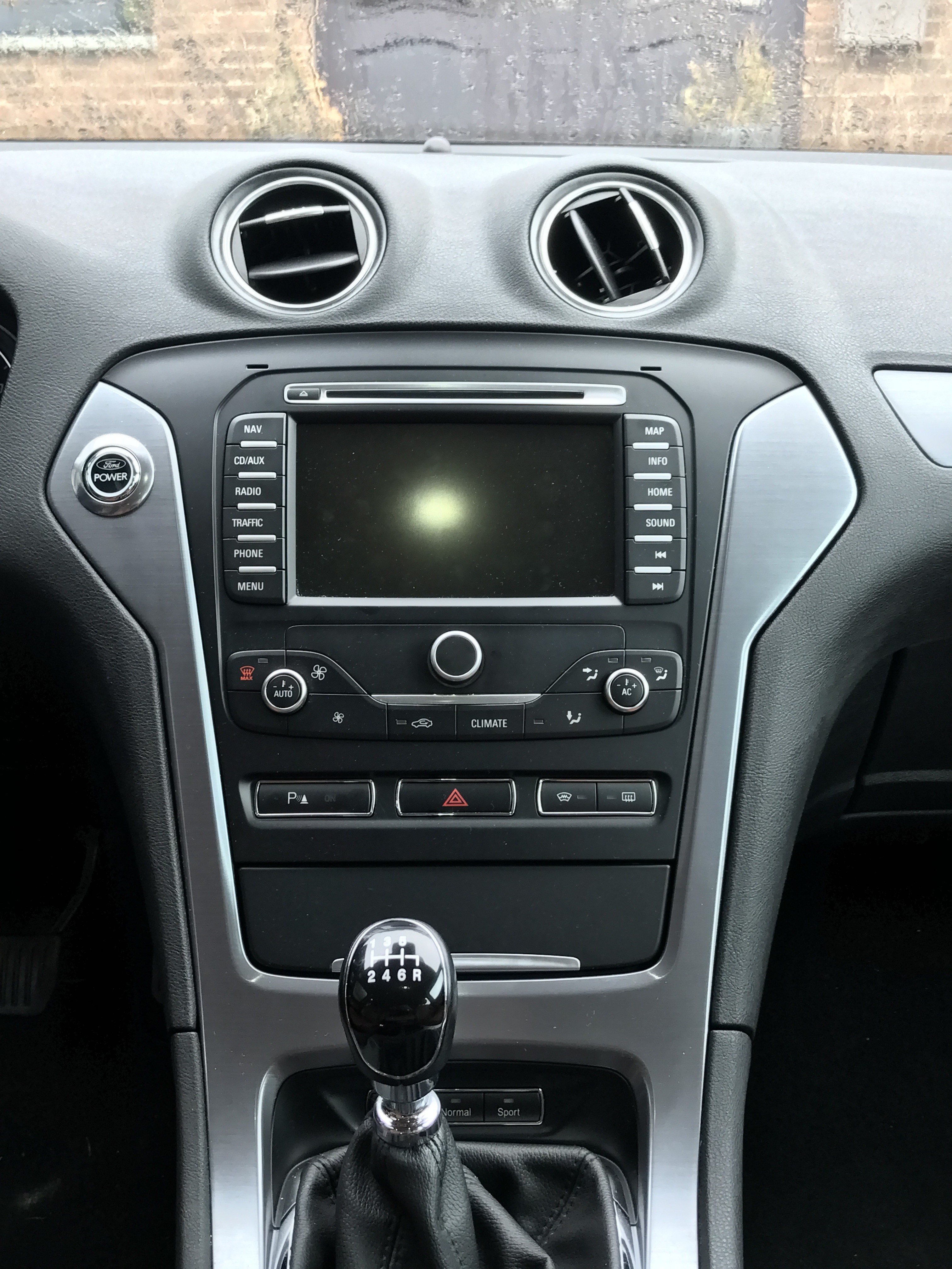

    PS: Im Anhang, das ist mein verbautes System
  • Ein MCA,sogar mit Rückfahrkameraanschluß. Darf man interessehalber fragen wieso du ein derartiges TOP-Originalgerät austauschen willst? Weil Zubehörgeräte sind natürlich nicht mehr so vollständig die Bordsysteme zu intergrieren wie dieses Original-Navi (Stichwort Convers+ oder die Cam hinten)

    In deinem Profil steht Bj bis 8/2010. Hast du jetzt noch einen Vorfacelift? Oder einen dieser sog. "MID-Facelift", also Vorfacelift-Karosserie und Technik teilweise vom Facelift. Weil vom Foto her ist das ja schon Facelift.

  • Auf dem Bild das ist doch ein MCA Plus mit RFK-Anschluß. Ich dachte dieses Gerät wurde original nur verbaut wenn man damals eine RFK ab Werk mitbestellt hat.
    Na ja unabhängig davon würde ich erstmal versuchen herauszufinden warum der USB-Anschluß nicht geht bevor ich ein solches Gerät austausche. Da kann zB das Modul einen weghaben oder so. Vielleicht ist sogar ein Fehlercode hinterlegt. Seit wann geht der USB-Port denn schon nicht mehr? Hast du mal verschiedene USB-Sticks ausprobiert?

  • Für das MCA ist 5.3 das falsche Update, das wäre für dessen Vorgänger NX. Du bräuchtest das SP 2015
    Laut Deinem Bild hast Du kein NX sondern ein MCA Plus Navi drin (letzter Software Stand ist das Update SP2015, hier im Forum zu haben).
    Das MCA Plus mit den silbernen Stegen zwischen den Tasten auf beiden Seiten hat in der Regel einen Anschluss für die Rückfahrkamera, diese sollte auch drin sein, wenn nicht nachträglich das Radio getauscht wurde.
