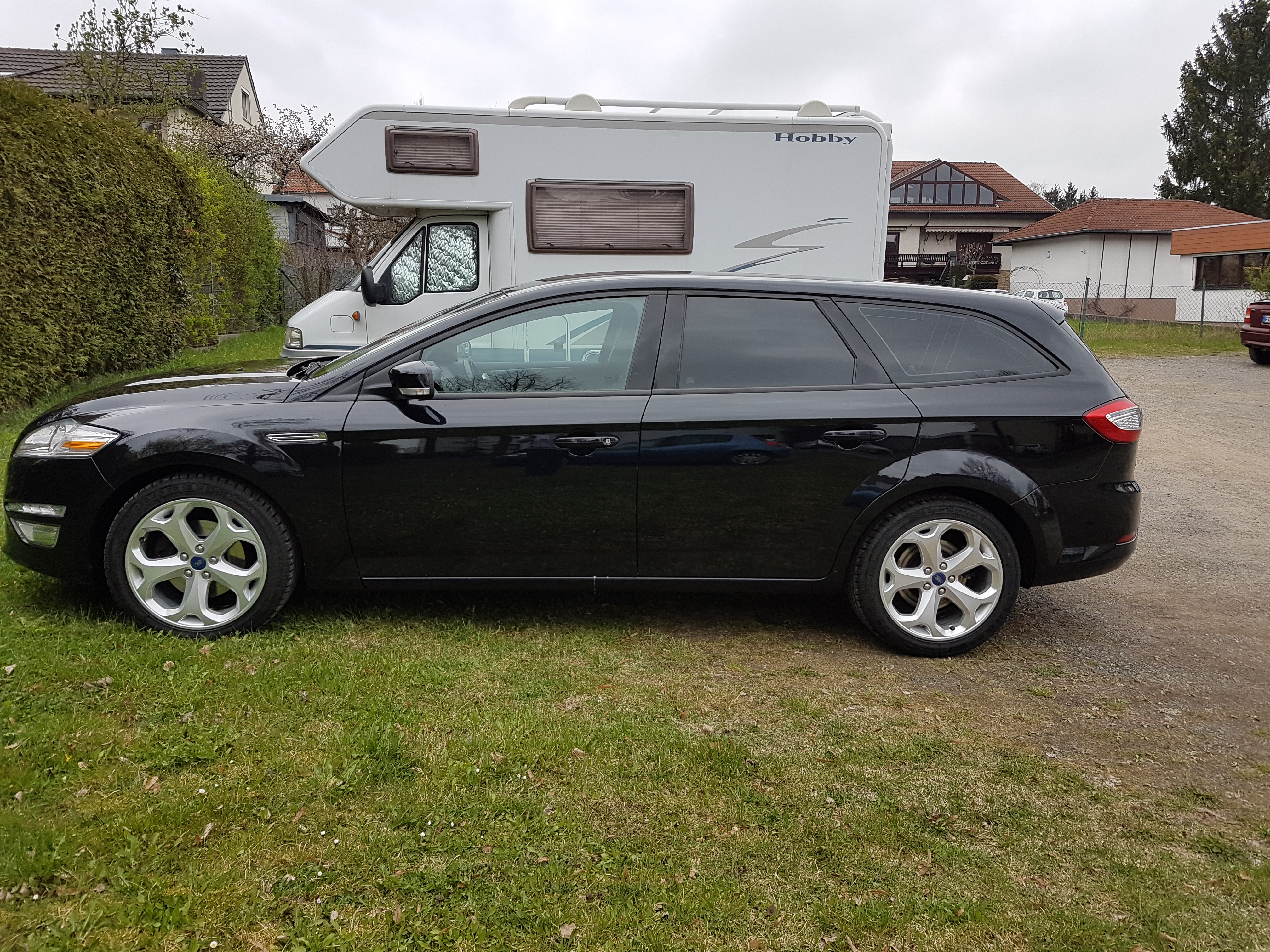

Mal 'ne dumme Frage:
Stehen die 235/45-18 auch bei Autos im CoC, die ab Werk kleinere Räder und damit auch keine LEBs verbaut haben?
