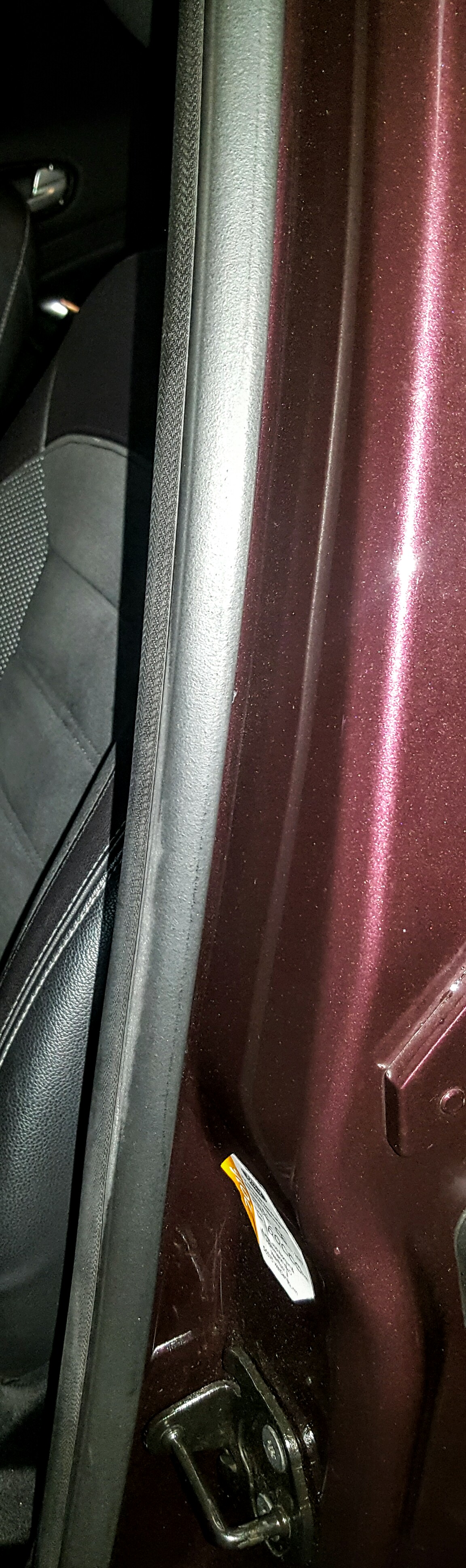

  • Da ich auf dem Bild nix erkennen kann und nur nach Beschreibung gehe: 1534566. Wie schon angedeutet - ohne Gewähr.
  • Was ist da? Ich sehe nix! Außer dreckigen Sitz :(

  • Hallo, es geht um die Fette Schwarze Dichtung die mittig im Bild zu sehen ist!
    Sie ist schwarz und aus Gummi und dichtet den Rahmen zur Tür ab...
    Der FFH findet keine Nummer dazu und bemüht sich auch nicht diese heraus zu bekommen... Andere FFHs sind schon angeschrieben, leider bisher keine Antworten...

  • Tut mir Leid, ich kann auch auf dem Bild keine Beschädigung erkennen,
    aber ist ja auch Wurscht.
    Die Nummer von OH oben ist die Richtige für die Fahrertür, ist der Gummi zusammen
    mit dem Kantenschutz Preis um die 60€ + Märchensteuer.

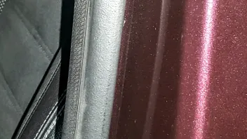

    Die Dichtung ist über ca 15cm so dünn(Alter Herr mit dem Po beim ein und aussteigen weg geschmiergelt), dass sie dem Vorhalter gerissen ist. Dadurch zieht es bei höheren Geschwindigkeiten und es gibt Laute Windgeräuche...

  • Wenn der Riss so sauber ist, wie es auf dem Bild ausschaut, würde ich die Stoßfläche ganz sauber mit Sekundenkleber verkleben und mir die 70€ sparen. Sieht man hinterher nicht mehr.
