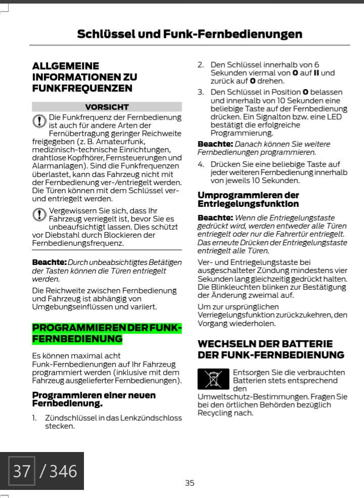

    Ich meine, bei der normalen nicht-KeyFree ZV funktioniert immer noch die selbst durchführbare Prozedur aus dem Handbuch zum Anlernen neuer Schlüssel.
  • Ich meine, bei der normalen nicht-KeyFree ZV funktioniert immer noch die selbst durchführbare Prozedur aus dem Handbuch zum Anlernen neuer Schlüssel.

  • So kenne ich das auch schon vom Mondeo Mk1, der hatte ebenso ein Prozedere in der BA.
    Das sollte auch beim Mk4 noch so funktionieren, nur eben nicht bei der KeyFree-Variante.
    Steht ja auch so in der BA des Mk4 (siehe oben).

  • Dazu noch was aus der Bed.-Anl.:
    "Beachte:
    Wenn Sie einen Schlüssel verlieren, lassen Sie alle restlichen Schlüssel löschen und neu programmieren..... Lassen Sie die Ersatzschlüssel zusammen mit den vorhandenen Schlüsseln neu codieren.

  • Es scheinen die wenigsten wirklich die zitierte BA zu lesen: "Es können max. 8 Funkfernbedienungen auf ihr Fahrzeug programmiert werden."
    Da geht es eindeutig um neue dem Fahrzeug unbekannte Fernbedienungen und nicht um die mit dem Fahrzeug bereits ausgelieferten. Das schließt die Wegfahrsperre zwangsläufig mit ein.
    Der Hinweis, nach Verlust alle Schlüssel neu anzulernen, steht da in keinem Widerspruch.
    Der TE darf natürlich trotzdem zum FFH, die wollen ja auch leben.
  • Da geht es eindeutig um neue dem Fahrzeug unbekannte Fernbedienungen und nicht um die mit dem Fahrzeug bereits ausgelieferten. Das schließt die Wegfahrsperre zwangsläufig mit ein.
    Das schließt die Wegfahrsperre zwangsläufig mit ein. Nein
    8 Funkfernbedienungen und 4 X Wegfahrsperre!

  • Ohne keyless geht das mit zb. Forscan, mit keyless nur FDRS also FFH besuchen ;)
