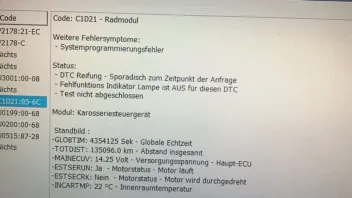

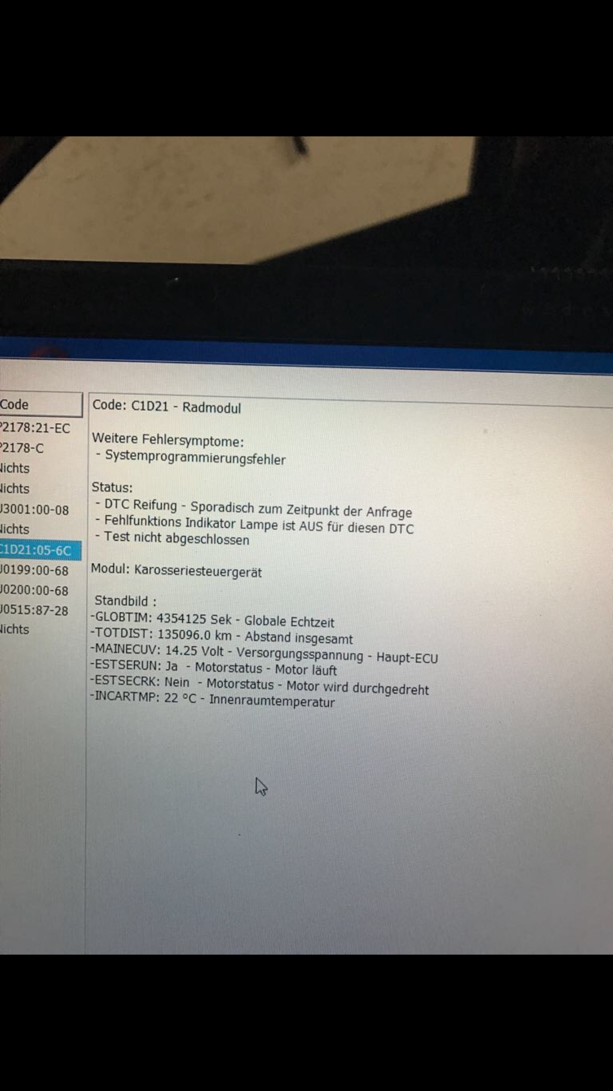

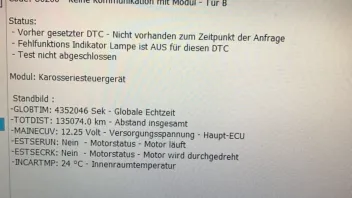

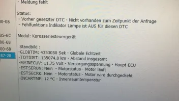

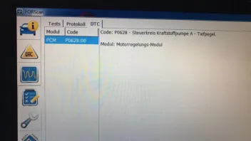

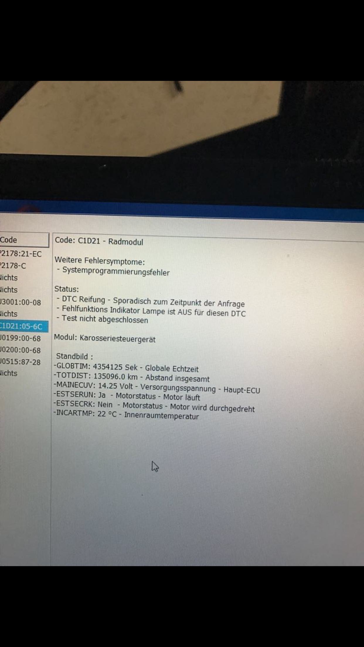

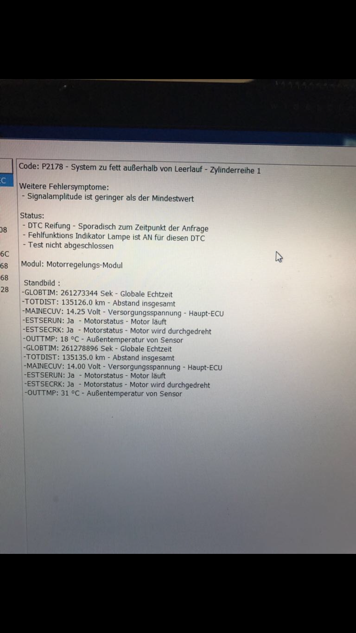

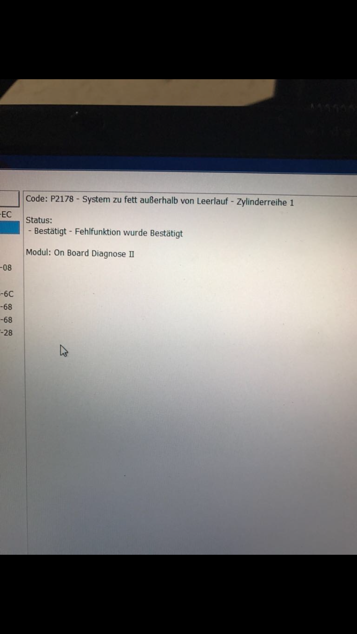

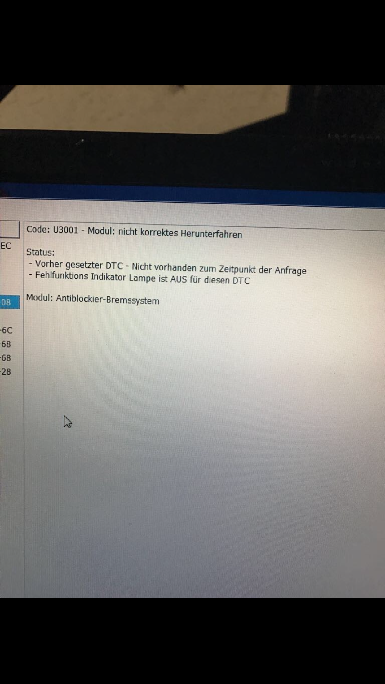

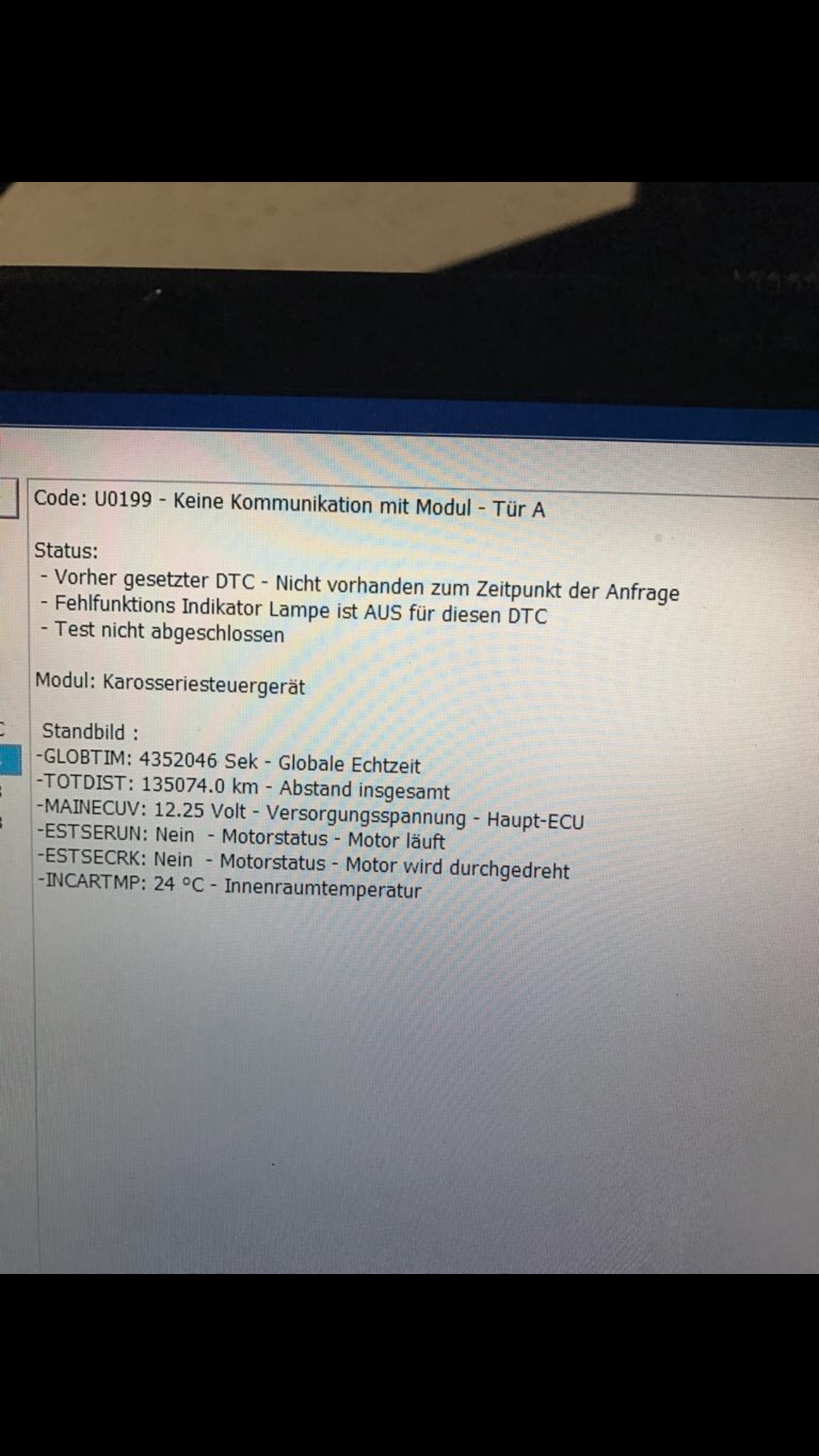

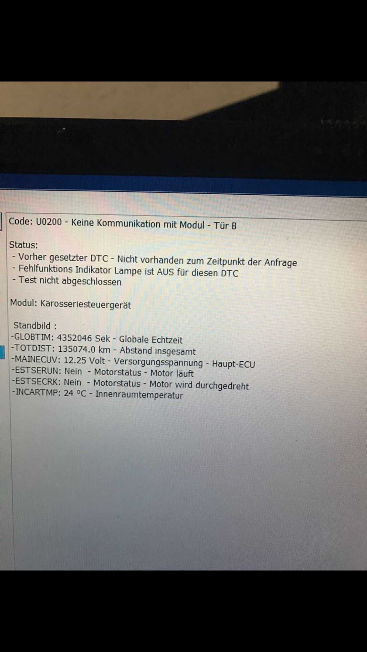

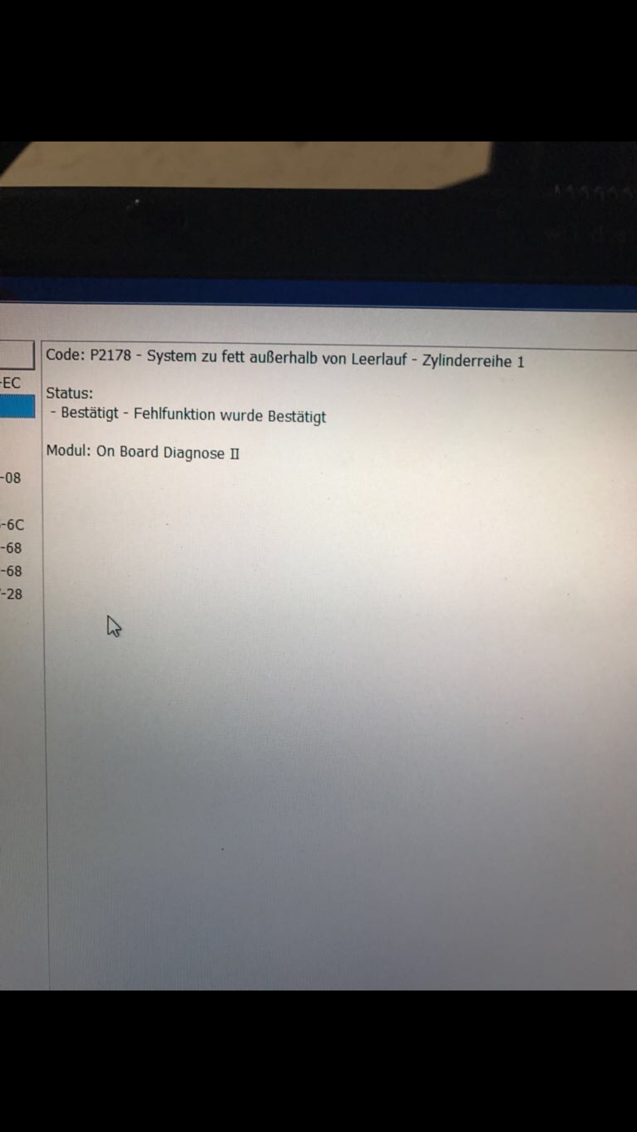

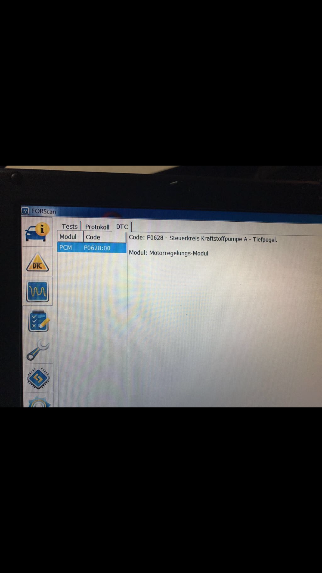

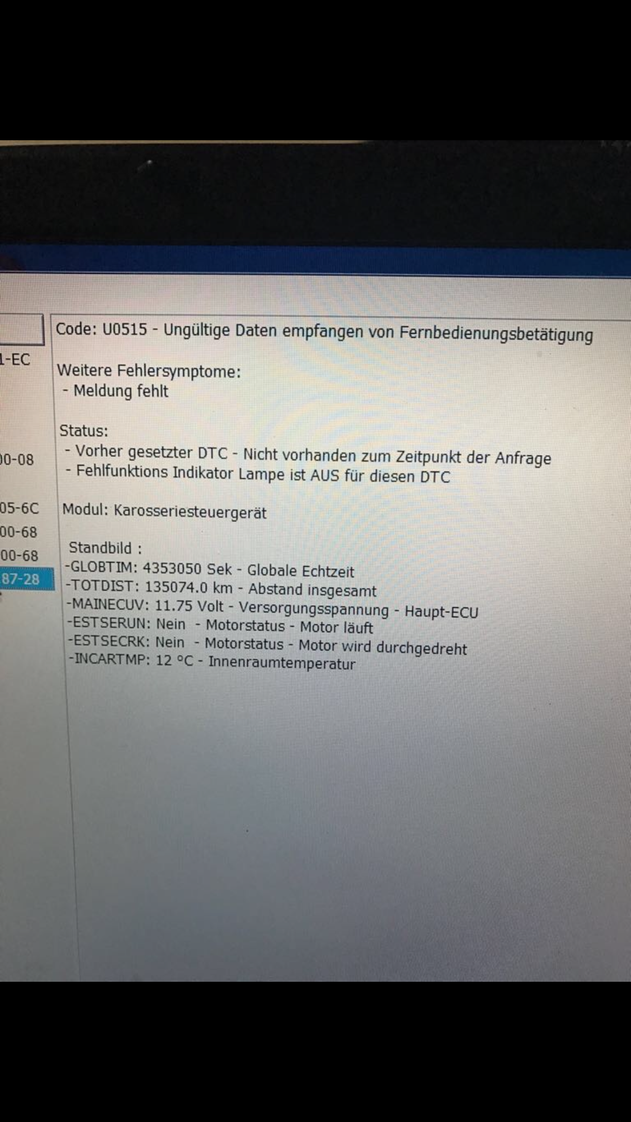

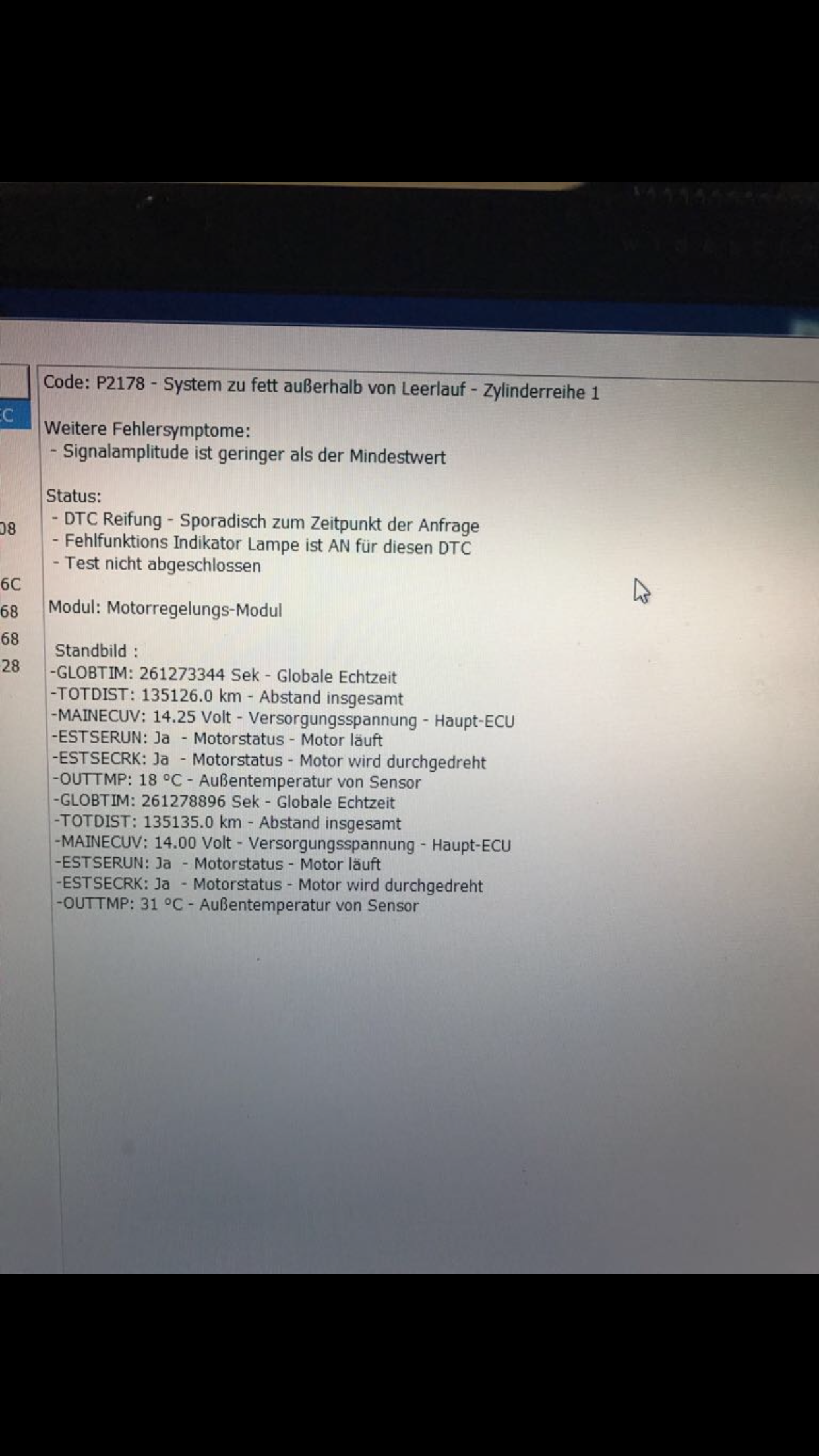

Moin. Ich habe seit paar Tagen einen 2.5T und da ist leider die Motorkontrolllampe an. Hab das mal Fotografiert eventuell habt ihr ja eine Idee.

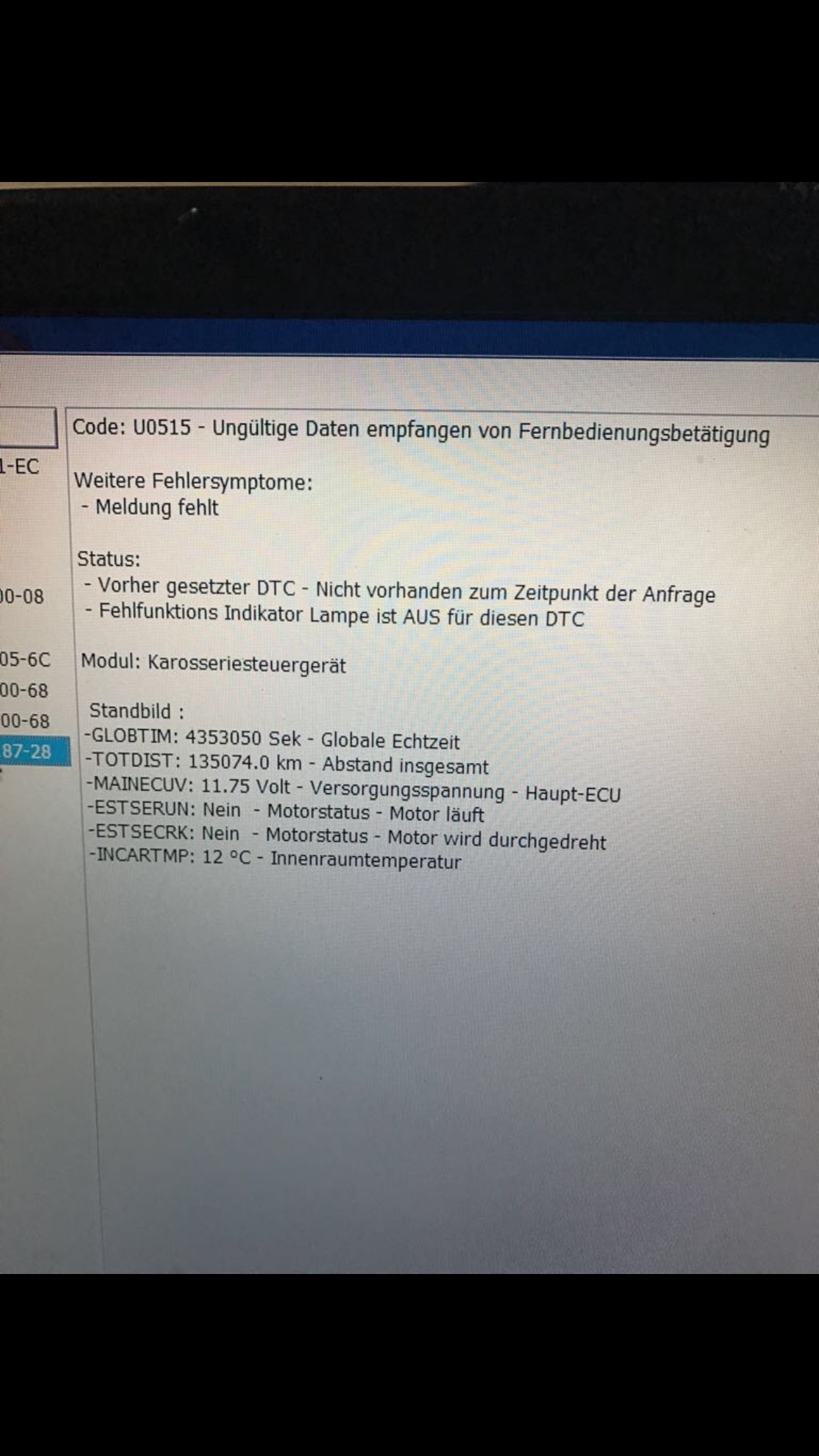

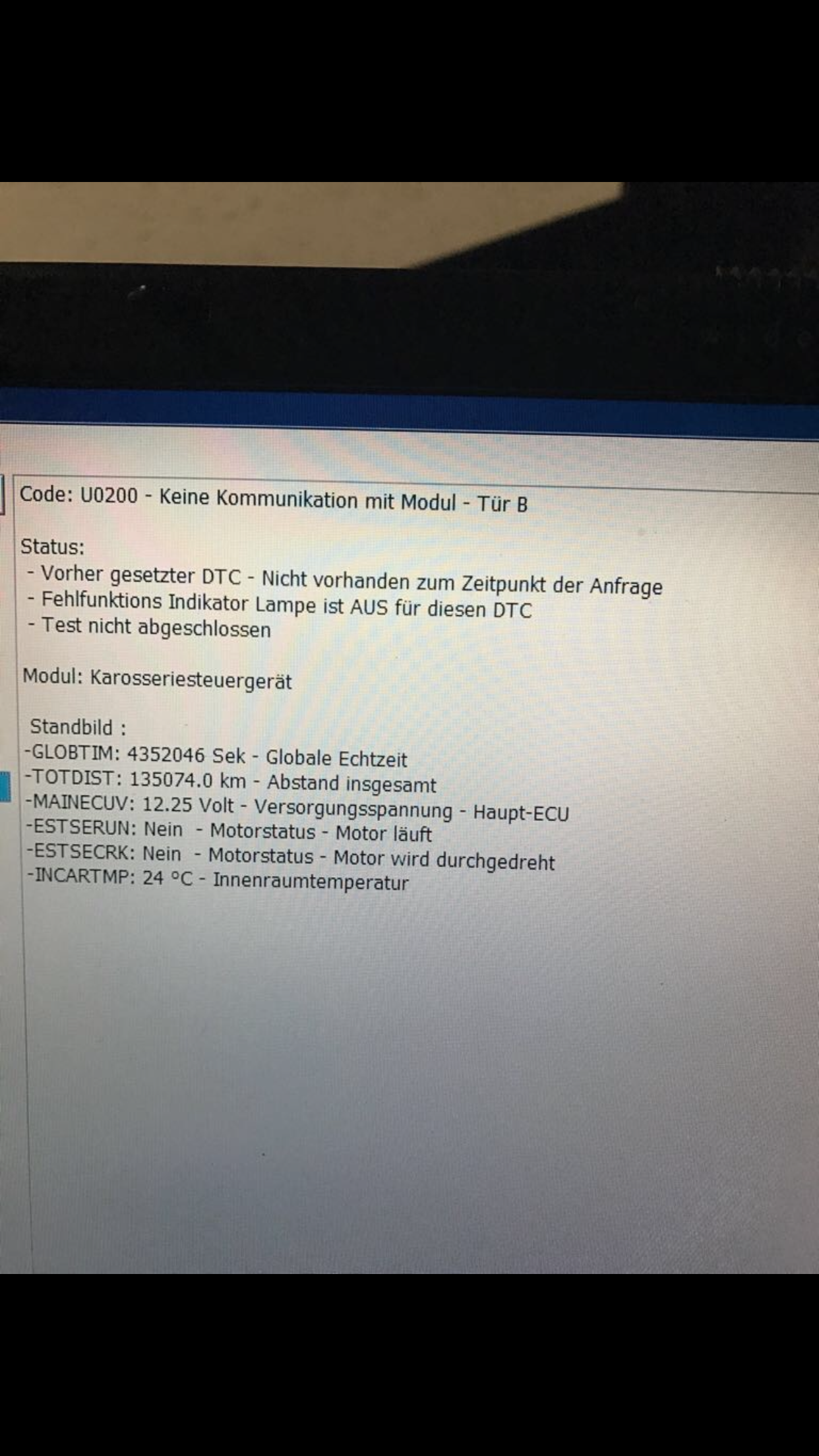

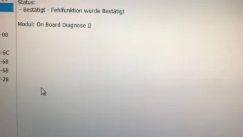

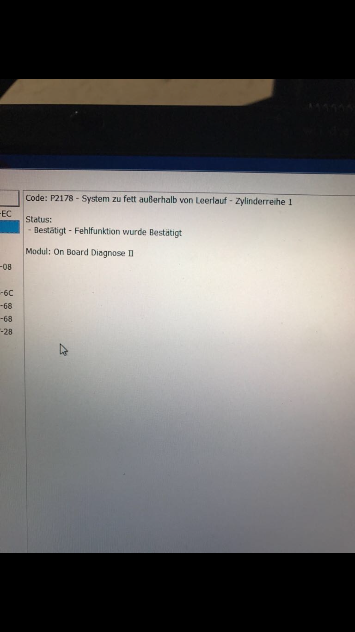

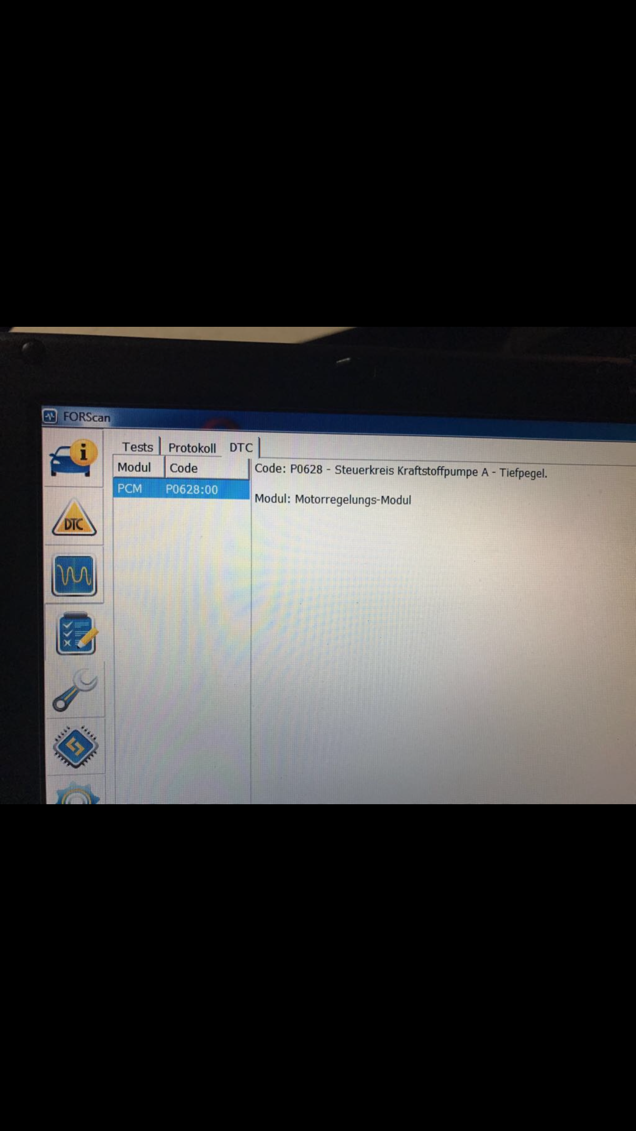

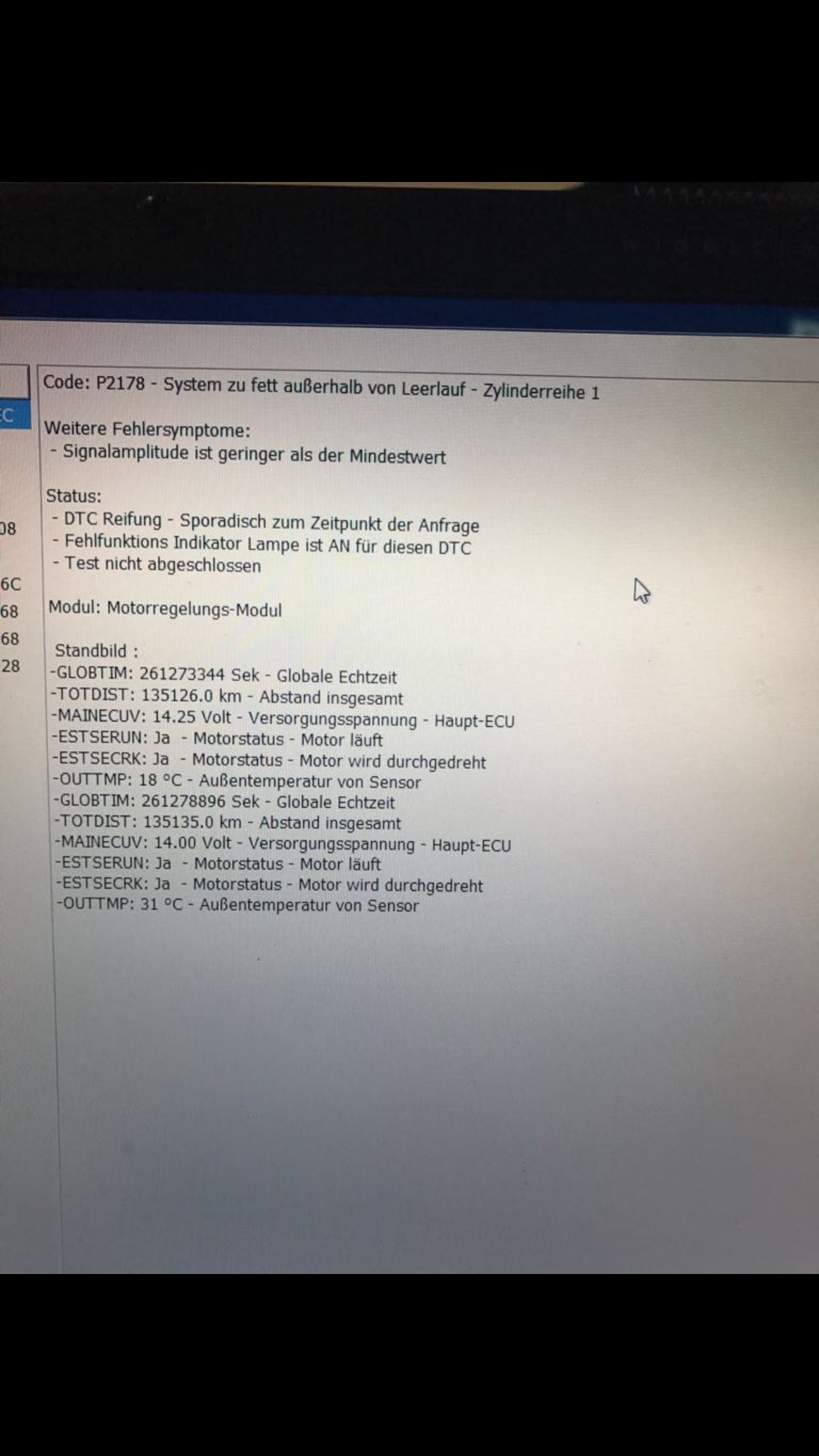

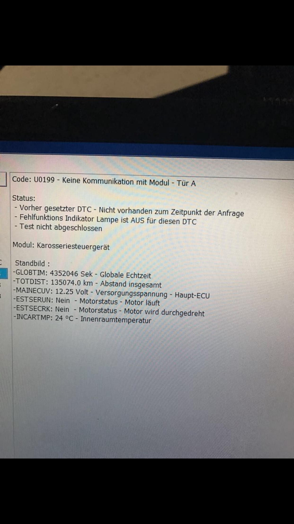

Boah, die Screenshots sind ja übelst. Kannst Du nicht einfach das Log aus dem ForScan oder was auch immer du nutzt, ausspielen und anhängen?
Ich glaube bei der Menge muss man erstmal schaun welche DTCs da womöglich schon länger unentdeckt drin sind und welche wirklich relevant sind. Etliches davon sind sicher nur Folgefehler, oder Probleme mit der Batterie. -

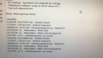

Ich bleib dabei. Ich vermute dass da irgendwo ein Kontaktproblem besteht, Massefehler, Kontakt oxydiert, Kabelbruch oder irgendwas in der Richtung.

Lösch mal die Ganzen Fehler , fahr dann ein paar Kilometer und lies noch mal aus.
Wenn dann Fehlermeldungen da sind , entweder Log oder Screenshot und dann hier
reinstellen. -
Kann ich gerne Heute Abend machen aber es komm immer wieder die selben leider
mein Verdacht geht in Richtung
lambdasonde
Benzindrucksensoraber ich werde wohl leider das Auto zu Ford Bring müssen Garantie hat er ja noch
aber es nervt das ich den Leihwagen selber Zahlen muss da ich für die Arbeit ein brauch -
Die Fehlercodeausleserei wird uns hier nicht weiterbringen. Da muss mal einer ran, der das Signal der Lambdasonde auslesen und auch deuten kann. Zu fett kann er ja sein, weil eine der Einspritzdüsen ne Macke hat oder weil die Lambdasonde nen Kurzschluss nach Plus hat.
Bei den Fehlern in den Türen würde ich aber auch auf ein Kontaktproblem tippen.
