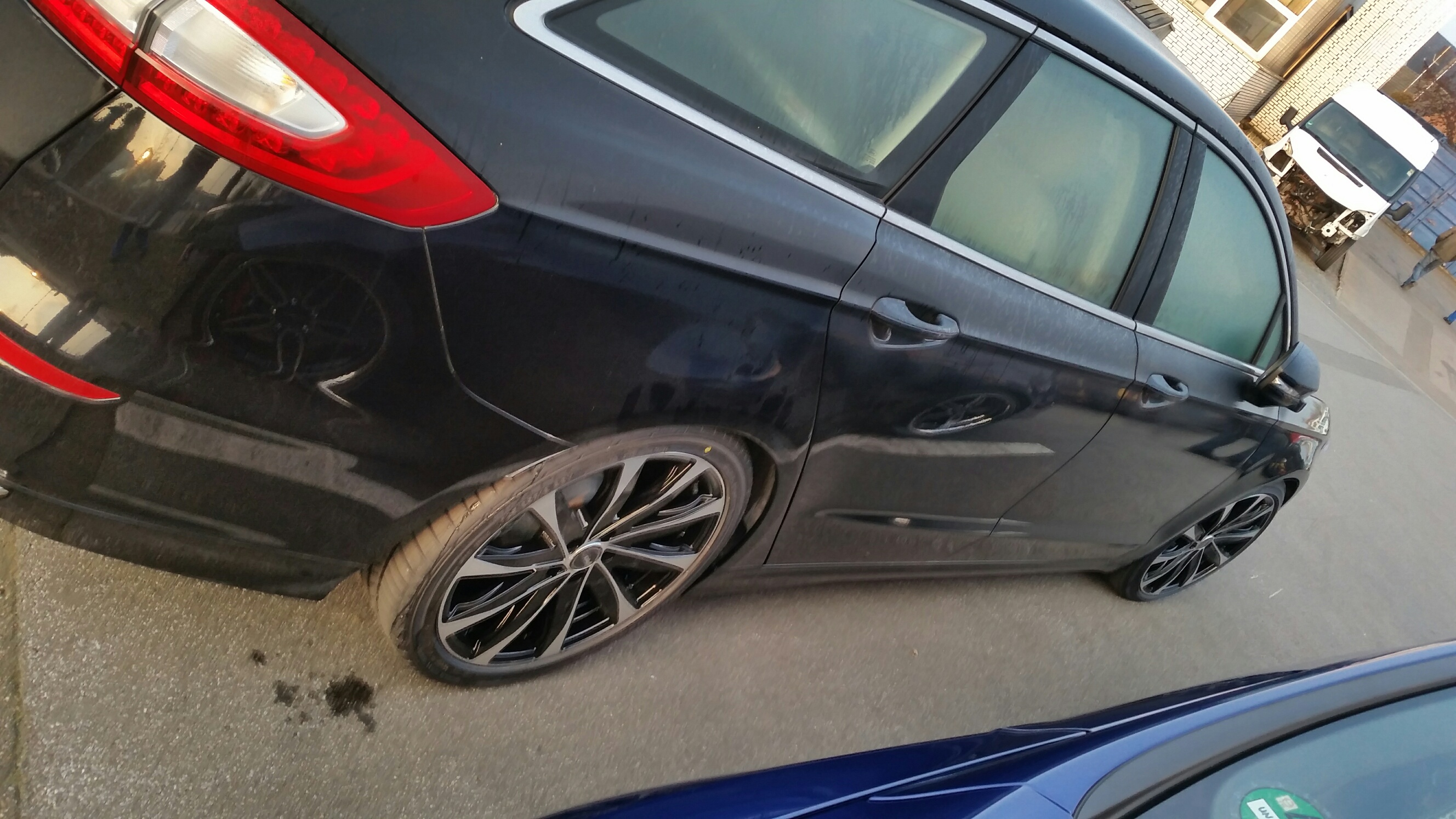

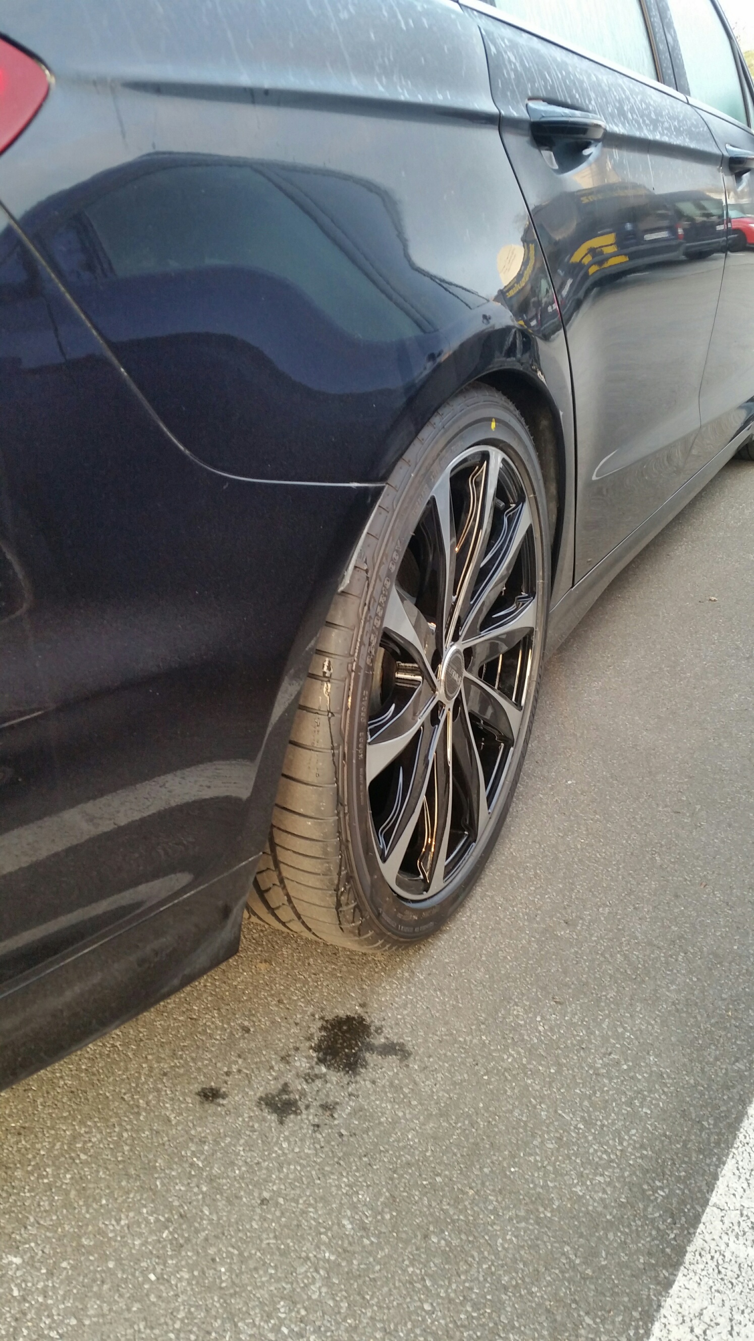

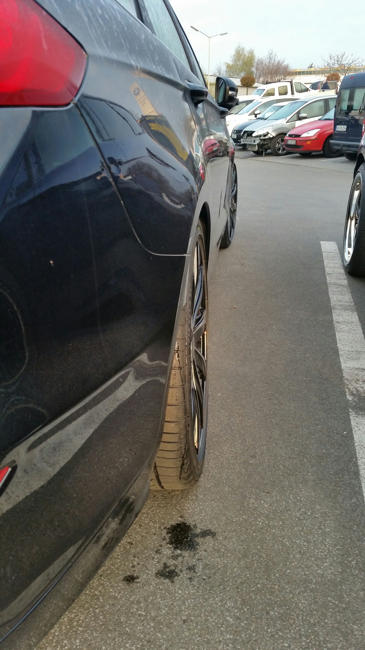

Nachdem ich nun Felgen ProLine VA 225/40R19 und HA 255/35R19 und dazu Tieferlegungsfedern von Wolf Racing 35cm aufgerüstet habe, möchte ich nun gern eine Spurverbreiterung vornehmen. Der Tüv meinte das gänge nicht würde ich nicht eingetragen bekommen wegen der Tieferlegung
In dem Moment war ich so perplex das ich sprachlos gegangen bin.
Hat Jemand von Euch Erfahrungen oder Tipps ob und welche Spurplatten ich nehmen kann um beim Tüv das OK zu bekommen.
Zum Radkasten sind es ca 2,5cm ...
Ich Danke im Voraus
Daten zum Fahrzeug. Mondeo Turnier EcoBoost 240Ps MK5/BA7 BJ 2016 / Automatik

Der hat sich nicht verlaufen, der weiß schon wo er ist. Vorstellung wäre auch schön gewesen. Und zu deinen Spurplatten gibt's Gutachten. Was steht da drin? Was war der Grund der Ablehnung vom TÜV? Wenn nix schleift und raussteht wüßte ich nicht was da das Problem ist. Und der Felgenname und Reifengröße bringt uns nicht weiter. Was für ET hat den die Felge? Und wieso fährst du unterschiedliche Reifenbreiten.

Ohh tut mir leid wegen der Vorstellung das war warscheinlich immer noch wegen der Enttäuschung vom TÜV. Er ist eine 30 jährige Sie.....tauschen..? Hmmmm aber dann nur gegen einen 1994 Fiesta *gröhl* die Antwort für die Ablehnung seien die Federn... Ich fahre vorn 225 und hinten 255 was ist daran verkehrt..?

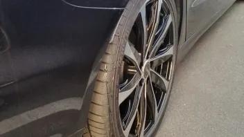

Die Bilder

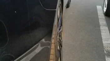

Naja, es ist bei einem frontgetriebenen Auto nicht wirklich sinnvoll, vorne schmalere Reifen zu fahren als hinten. Das ist dann eher Geschmackssache. Blöd ist jetzt, dass du dich beim TÜV so schnell hast abwimmeln lassen. Wenn sowohl die Tieferlegung als auch die Spurplatten eine Freigabe für dieses Auto haben, dann ist es eigentlich die Aufgabe des "sachverständigen" Prüfers deren Zusammenspiel zu begutachten. Und wenn der Sachverstand des einen nicht ausreichend ist, dann kannst du es natürlich noch bei einem anderen versuchen.
Tante Edit meint, dass es nach Sichtung der Bilder auch sein könnte, dass eine zusätzliche Reifenabdeckung hinten nötig wird. Aber auch das sollte so ein Prüfer ausmessen und dann entsprechend auch dem Kunden gegenüber äußern können. -
