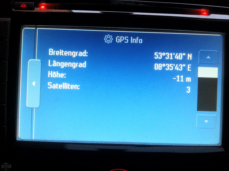

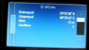

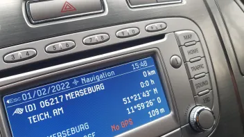

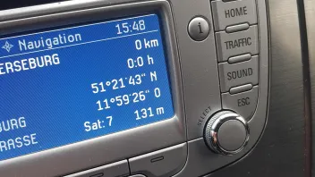

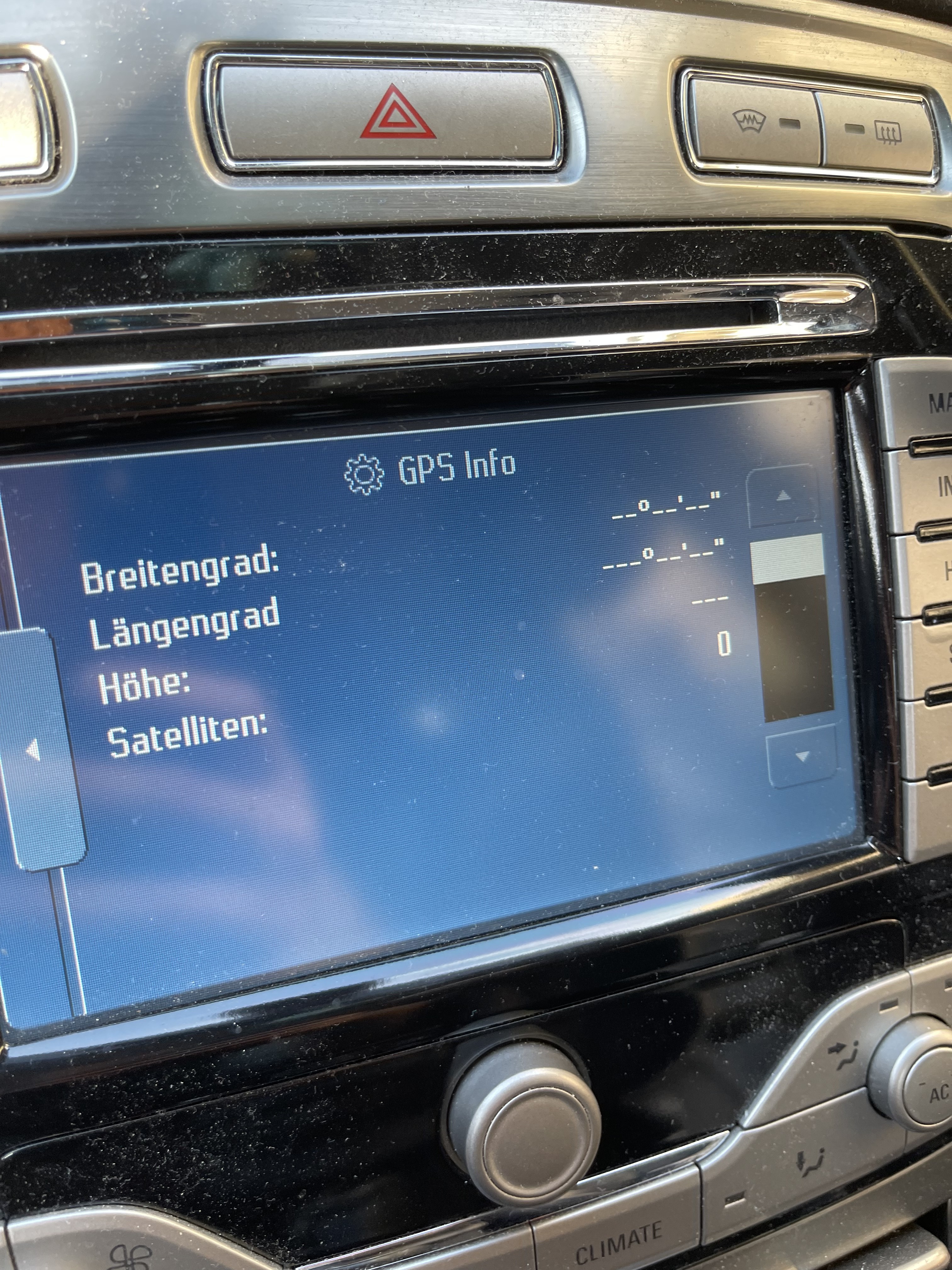

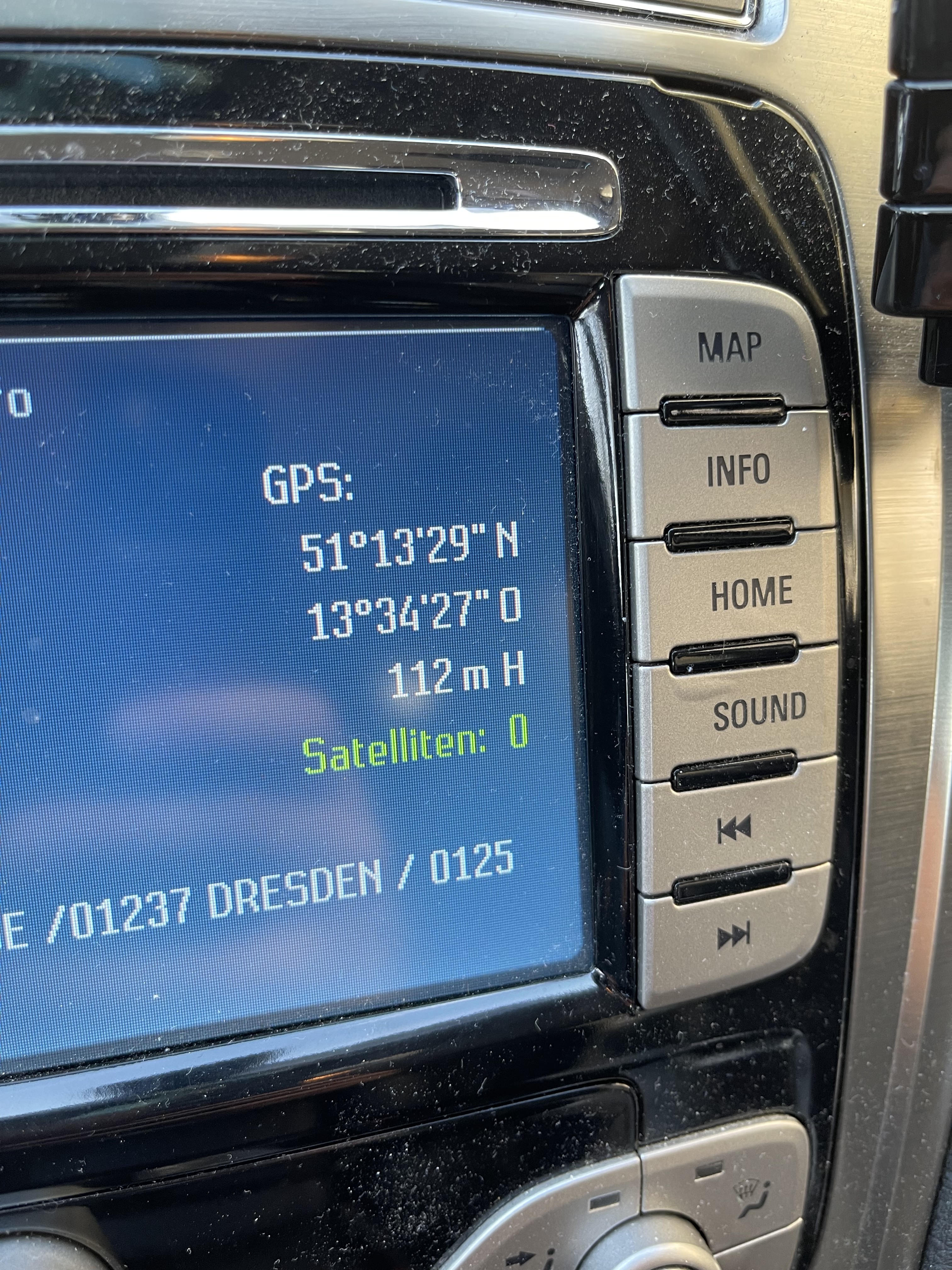

  • Mein NX, will wohl nicht mehr richtig.
    Manchmal zeigt er 0 Satelliten, aber navigiert noch richtig.
    Dann sind wieder alle 10 da, dann mal 0.
    Manchmal sind es 0 und nix passiert mehr.
    Aber nie steht da "kein GPS".

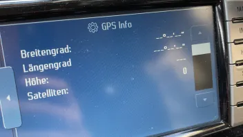

    Auch mit "Menü" +"NAV" sind die Werte bei Gps leer.
    Als leie würde ich Software sagen? Oder doch das leidige Thema. Antennenfuss bzw Kabelbaum?

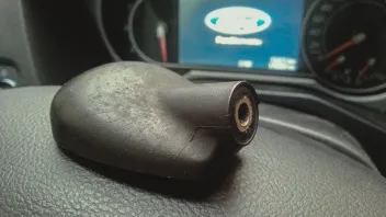

    Antennenfuss ist vor ein paar Jahren von mir mit Silikon komplett "verdichtet" wurden.
  • wird wohl nix bringen als nochmal aufmachen und nachschauen. probehalber eine aus dem zubehör besorgen und gucken obs besser wird. wenn der fuß hin ist, wirst eh eine andere brauchen.

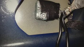

    dürfte eher die Dachantenne sein. Meine hat es auch vor ein paar Wochen erwischt. Ich habe unterhalb des Regensensors eine neue GPS Antenne angeklebt. Das Navi navigiert auch ohne GPS Signal weiter, soll ja auch in Tunneln funktionieren. Nach 14 Tagen (ca. 1000km) war ich laut Navi allerdings 80km vom wirklichen Standpunkt entfernt.

    aktuell ist festzustellen das bei Hitze bzw direkter Sonneneinstrahlung das GPS Signal aussteigt.
    Stehe ich im Schatten oder ist es kühl am morgen geht es ;)
    Also doch der berühmte Antennenfuss für nen 100er ;)

  • der berühmte Antennenfuss für nen 100er
    wer noch einen Neuen hat verlangt inzwischen min. 150€. Gebraucht würde ich nicht empfehlen. Generell ist eine Antenne innen unter dem Spiegel/Regensensor die beste Lösung.

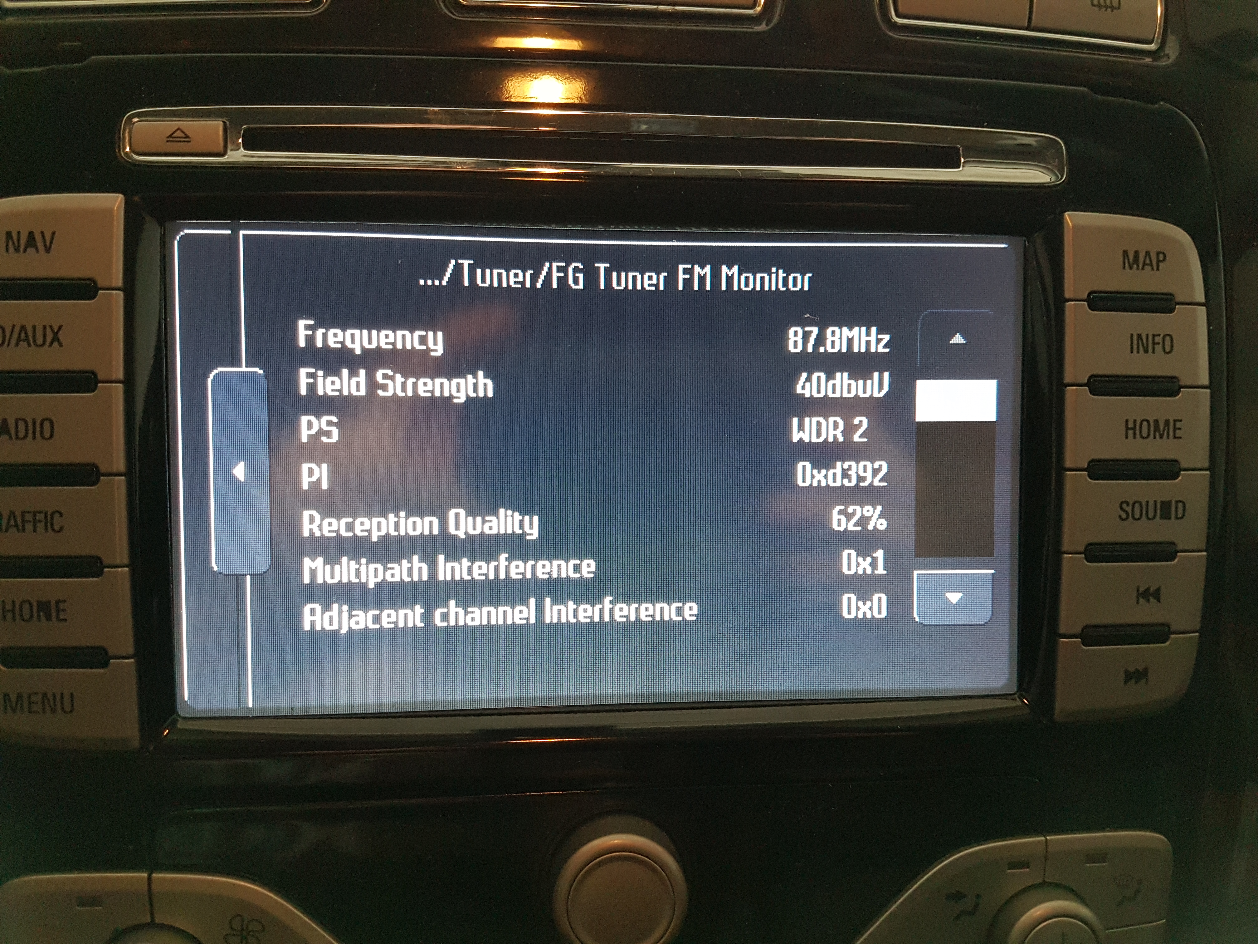

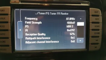

  • Ich haben ersten navi dvd tom tom und jetzt andere aber mein navi ist schon gut.Radio nicht. Signal max 44%.

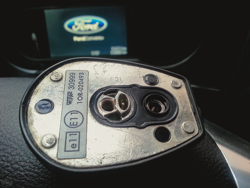

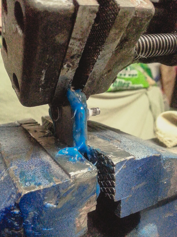

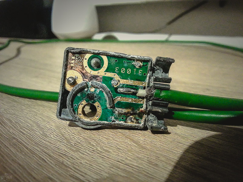

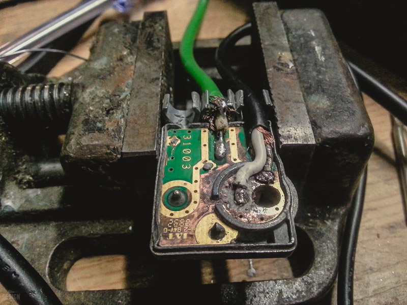

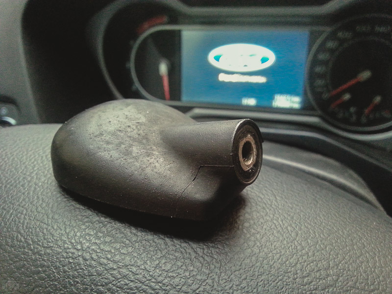

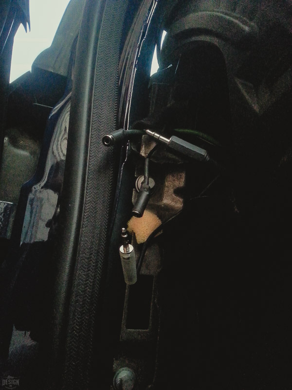

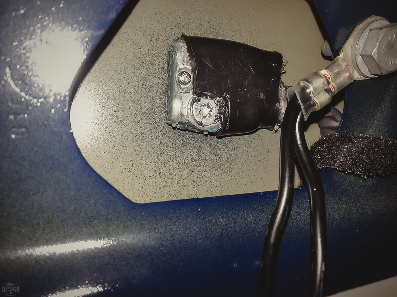

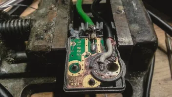

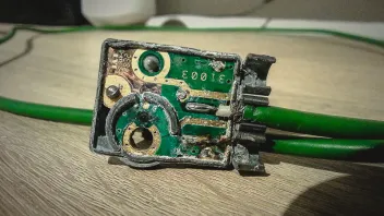

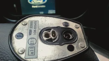

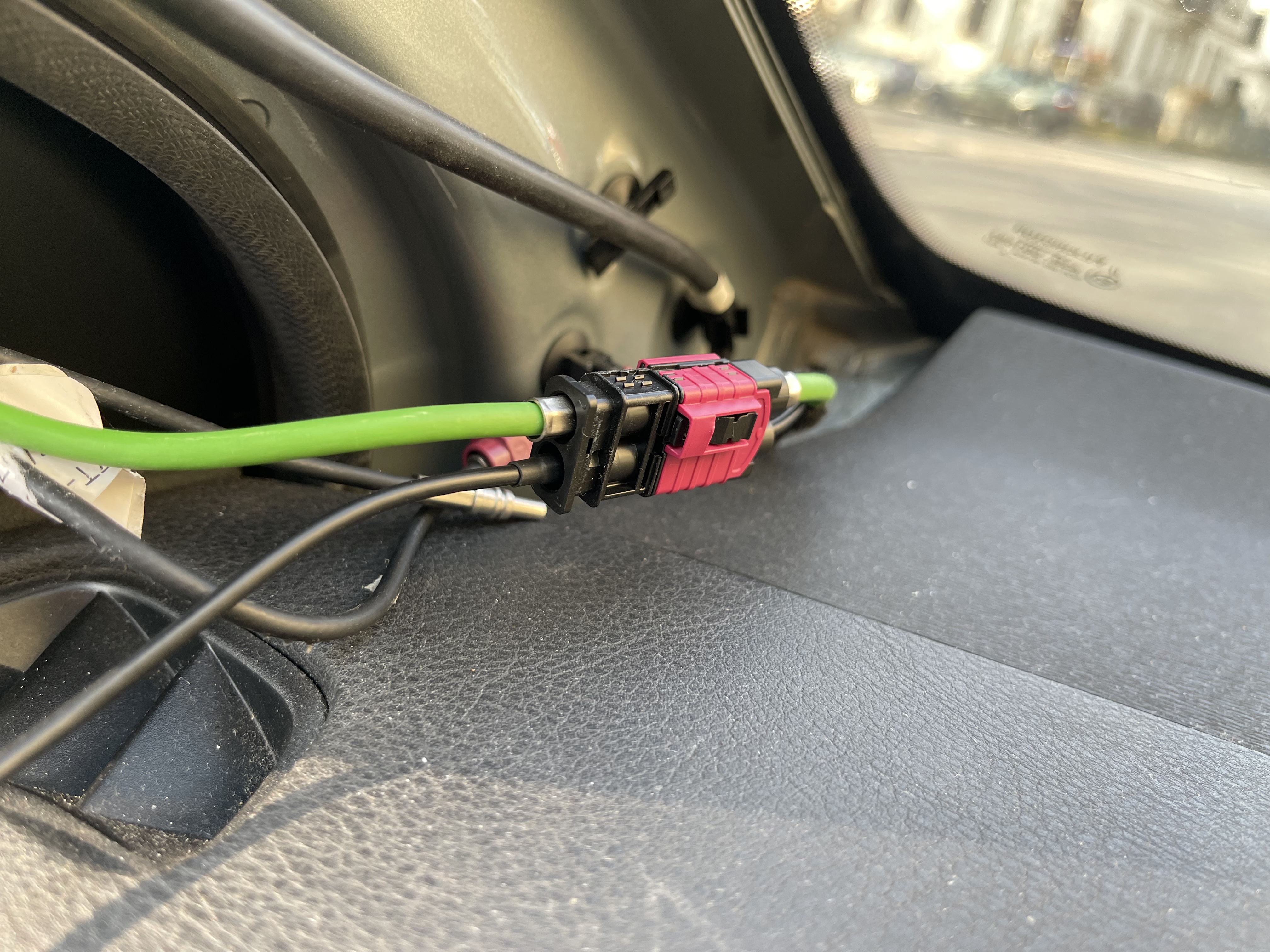

  • Ja mit dem Navi kenne ich auch was von, hatte das selbe Problem mit dem Satelliten. Leider kann ich das Navi NICHT Nutzen weil ich die DVD beim kauf nicht dazu bekommen habe.
    Der kauf war mehr oder weniger richtig scheiße gelaufen aber das ist jetzt aber auch nicht das Thema.
    Ich wollte nur mal schauen ob ich überhaupt eine GPS Empfang habe, leider zeigte er 0 an, somit habe ich oben den GPS Sockel abgeschraubt.
    Von außen alles O.K aber von innen sah es nicht mehr so gut aus, hab es alles schön sauber gemacht und wieder neu angelötet.

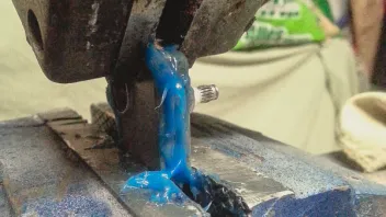

    Das Gehäuse habe ich mit ein 2K Kleber wieder zusammen Gefügt, aber das es noch richtig hält habe ich ein großen Schrumpfschlauch Rübergezogen.
    Die Kabel habe ich Mittig abgeschnitten weil selbst das Antennenkabel von innen das Kupfer schon Grün / Blau angelaufen Ok in Klartext (oxidiert) war durch Feuchtigkeit.

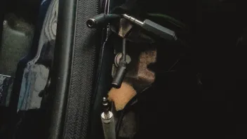

    Die kabel hatten von Werk aus Verbindungsstücke, die ich aber nicht mehr nutzen konnte trotz vorsichtig.
    Aber andere Alternative geht auch 3,5mm Klinkenstecker + klinkenbuchse und das mal 2 pro seite für GPS und Antenne.
    Damit habe ich das Problem erstmal gelöst!!
