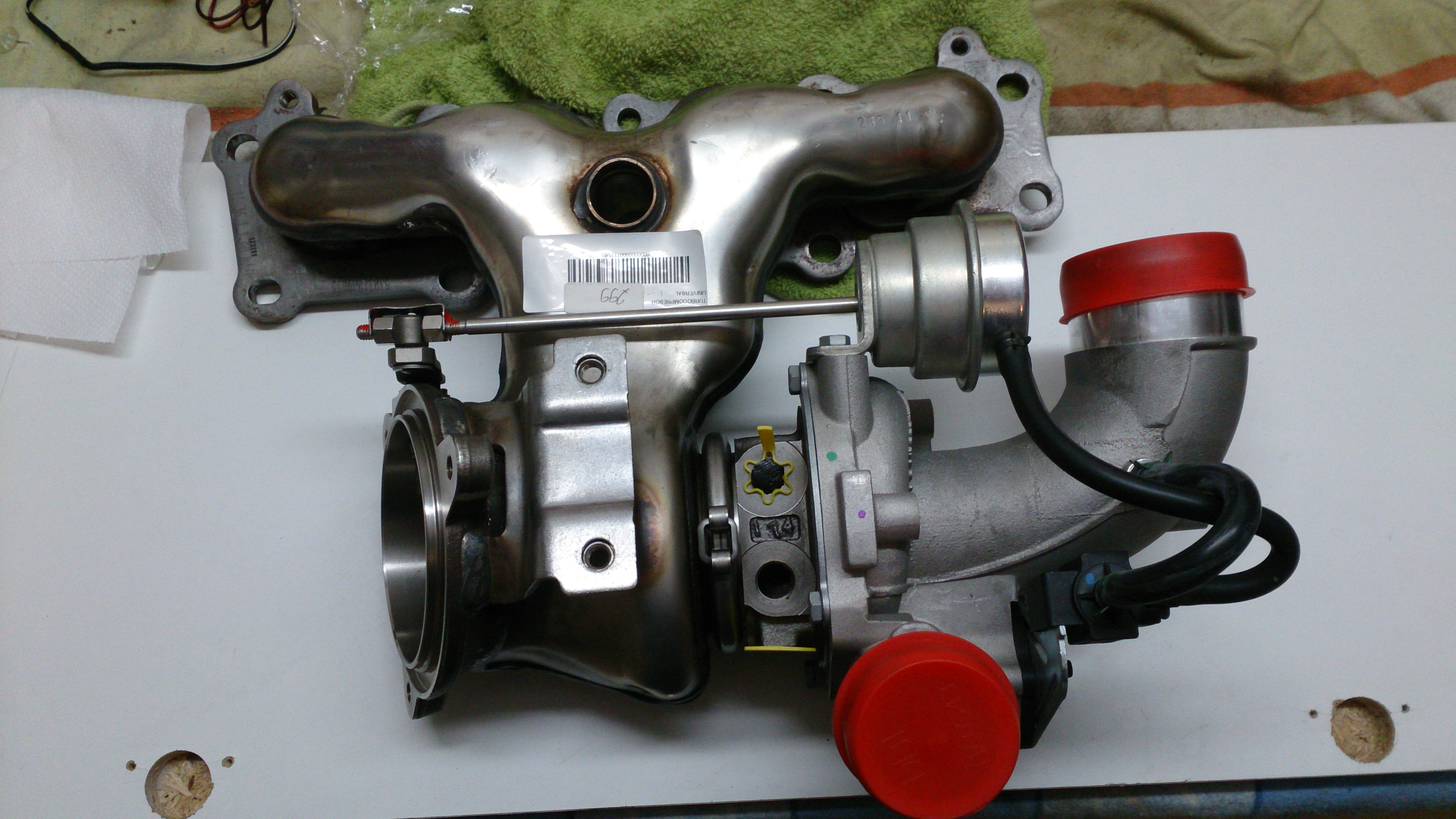

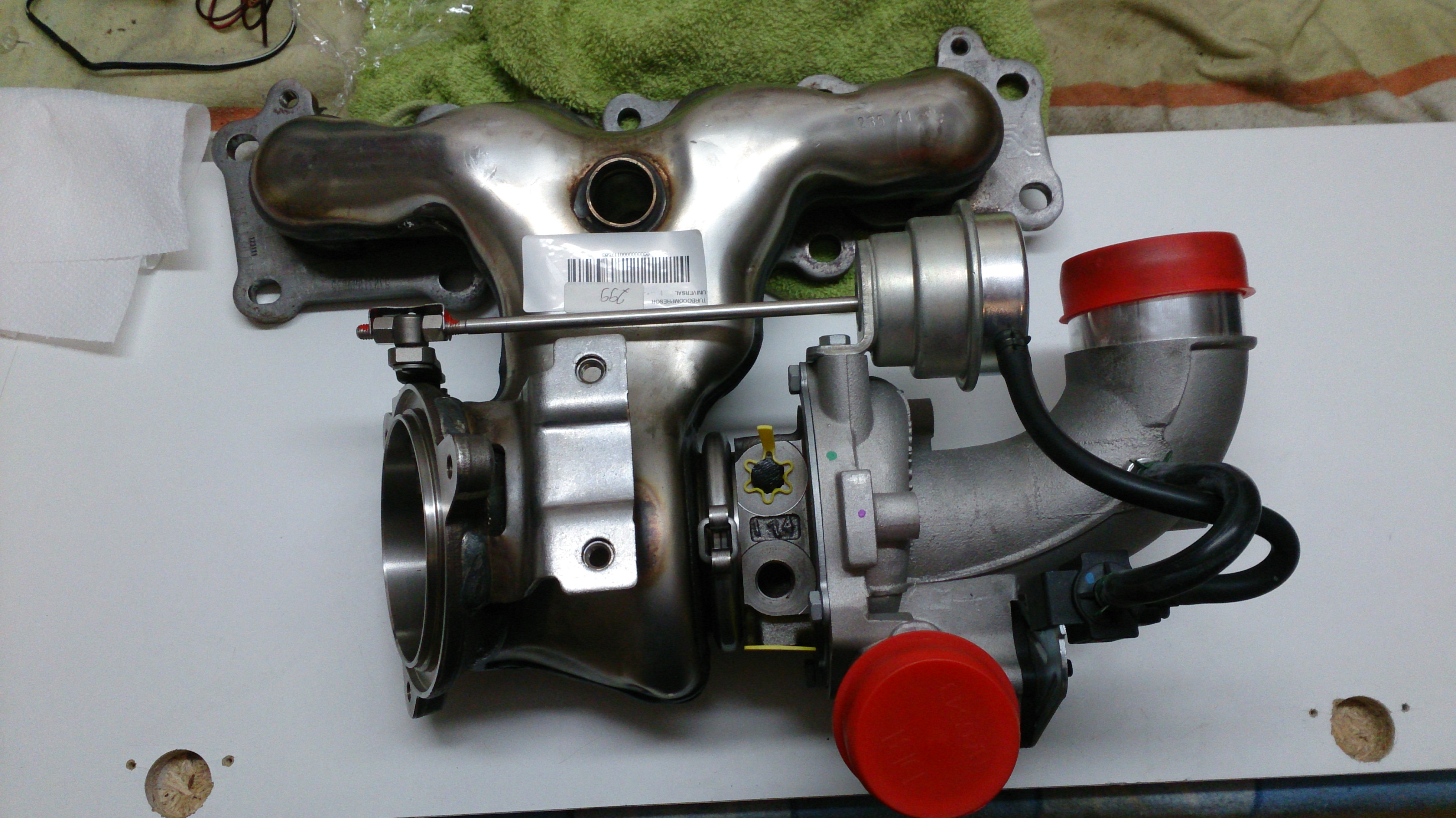

    am neuen turbo ist das gewinde nicht so weit zu sehen:
  • hast du bei dem neuen mal geschaut ob das wastegate richtig geschloßen ist? bin der meinung wenn es weiter aud der stange aufgeschraubt ist, das die dose nicht das gate komplett zu macht. ist ja unter vorspannung eingestellt/eingebaut.
    hast du mal die dtc ausgelesen?
    PS: bei mir ist auch das andere SUV verbaut, daran liegt es also schonmal nicht.

  • kommt man im eingebauten zustand dran, ans Gestänge? Wenn ja wird doch einer hier nen Bild machen können, damit er dann seine Dose einstellen kann. Zumindest hätte er dann eine grobe Richtung und man brauch nur noch fein justieren.
  • Bin der Meinung es geht nicht, zumindest nicht ohne das Hitzeschutzblech abzuschrauben. Lag aber schon lange nicht mehr drunter.
    Ein Bild vom Gestänge habe ich doch bereits gepostet
    search
  • Ja aber was will man einstellen, wenn man keine Maße hat. Und nur schätzen nach Pie mal Daumen vom Bild ab...naja weißte selber ;)
  • Also ich kann ganz genau 5 gewindeumdrehungen zählen, das ist doch ein guter Ausgangspunkt. Bei ihm sinds 8. Dann kann er immer noch " fine-tuning " betreiben wenns immer noch nicht auf vmax kommt.
