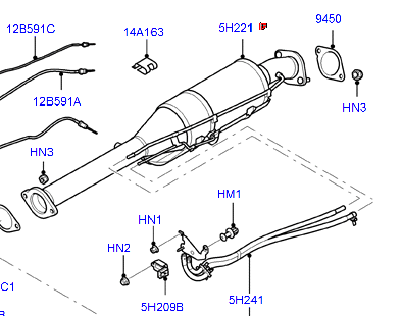

Wieviel nimmt den dein FFH für den Schlauchsatz?
Ich habe die Schläuche kürzlich bei mir am S-Max gewechselt da porös und MKL an. Der FFH wollte knapp 130 Euro nur für die Schläuche, im Internet gab es das Set von HJS für 36 Euro inkl. Versandkosten.
Da steht nur Schlauch... kostete ca. 110,- Netto

Waas ? Du meinst 130 Euronen nur für die Schläuche ?? Nicht dein ernst ? Falls doch was hast du dann inkl. dem Lohn bezahlt ?
Schmitty
Ich habe den Schlauch für 36 Euro bestellt, dann eben unter das Auto und selbst angebaut.
So eine Teilepolitik bei Ford unterstütze ich nicht freiwillig...
kann aber nicht jeder .. und bevor man sich aufregt selbst z.b. Matthies nimmt für die Schläuche 100,-€ inkl.MwsT. hab da nämlich erst heute ein gekauft fürn Kunden.
Und das was man so manches mal kauft sind nicht immer alles temperaturfeste Schläuche ! da muss man schon hingucken.
Und wenn nimmt man ja natürlich beide neu ist ja klar.
