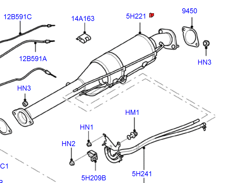

  • Hier kannst mal schauen, so sieht das aus.

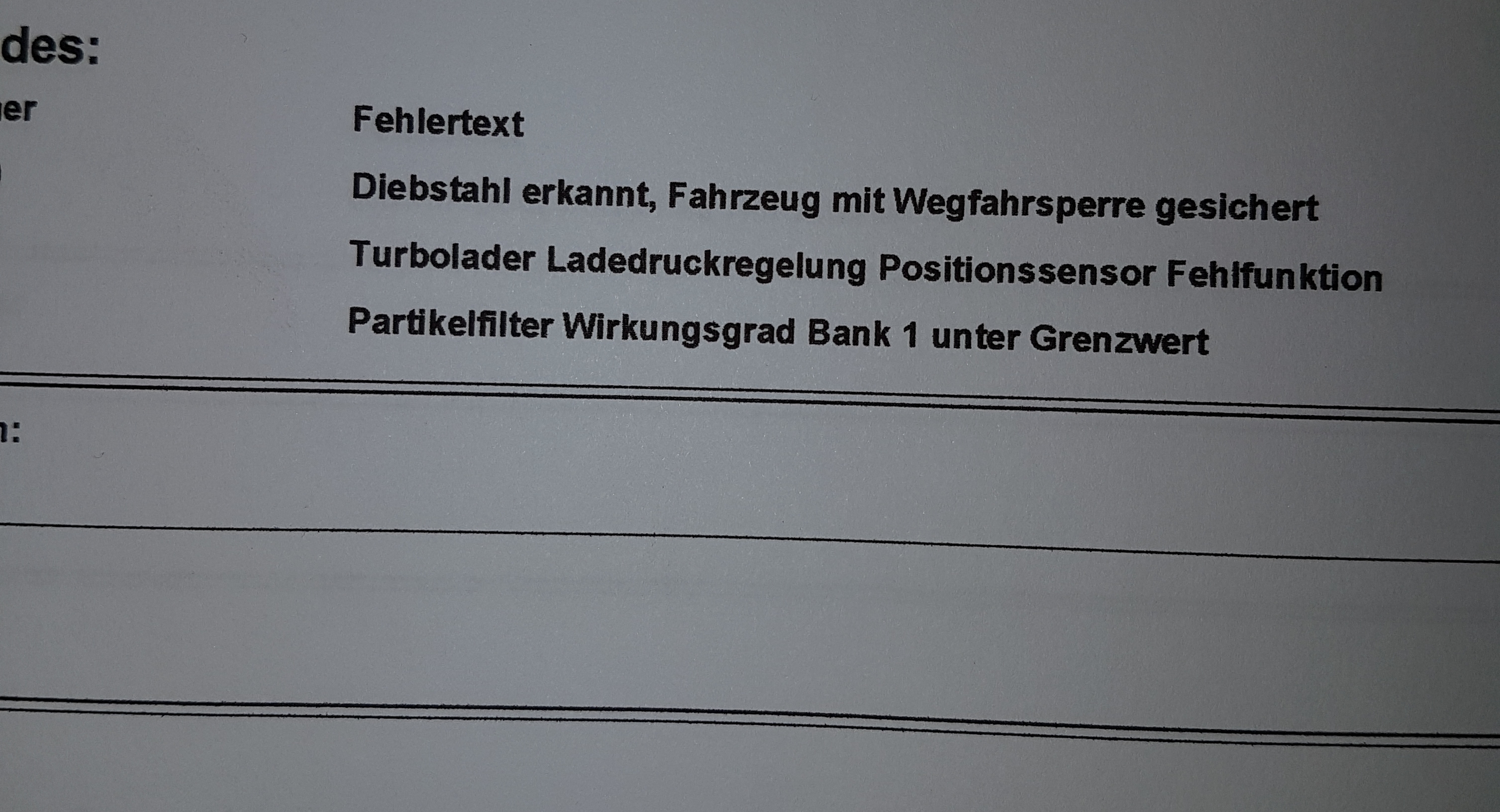

  • Falls es interessiert, hier mal eine Rückmeldung.
    Fehlerspeicher vom FFH ausgelesen --> Rußpartikelfiler voll
    Wagen in der Werkstatt gelassen für Regeneration (finder bei brennender Leuchte nicht während der Fahr statt).
    Werkstatt fand dann noch einen defekten Sensor am Rußpartikelfiler...der wurden dann getauscht incl. einem Schlauch.
    Alles zusammen für 550,- Euronen.
  • Werkstatt fand dann noch einen defekten Sensor am Rußpartikelfiler...der wurden dann getauscht incl. einem Schlauch.
    Das macht mich schon wieder misstrauisch. Da stellt sich die Frage, ob hier nicht per Diagnosegerät der (Differenzdruck?)Sensor als "defekt" ausgegeben wurde und dann bei Austausch desselben unter Umständen bemerkt wurde, dass da nur der Schlauch gerissen war.
  • Wie ich gehört habe, Nagel mich aber nicht drauf fest bitte, sollen bei einem sensortausch auch immer die Schläuche getauscht werden. Bzw der Sensor nimmt wohl schaden, wenn die Schläuche platt sind.
  • Ja, ich dachte auch schon dass es evtl. nur der Schlauch war...aber da muss ich der Werkstatt einfach mal vertrauen.

    Wieviel nimmt den dein FFH für den Schlauchsatz?
    Ich habe die Schläuche kürzlich bei mir am S-Max gewechselt da porös und MKL an. Der FFH wollte knapp 130 Euro nur für die Schläuche, im Internet gab es das Set von HJS für 36 Euro inkl. Versandkosten.
  • Da steht nur Schlauch... kostete ca. 110,- Netto
    Dacht ich mir auch meinen Teil...schon heftig....

  • Ich habe den Schlauch für 36 Euro bestellt, dann eben unter das Auto und selbst angebaut.
    So eine Teilepolitik bei Ford unterstütze ich nicht freiwillig...
  • kann aber nicht jeder .. und bevor man sich aufregt selbst z.b. Matthies nimmt für die Schläuche 100,-€ inkl.MwsT. hab da nämlich erst heute ein gekauft fürn Kunden.
    Und das was man so manches mal kauft sind nicht immer alles temperaturfeste Schläuche ! da muss man schon hingucken.
    Und wenn nimmt man ja natürlich beide neu ist ja klar.
    Also man sieht selbst der Zubehörhandel verkauft sie nicht immer so billig ... wenn ich danach geh bekomm ich im Internet immer alles irgendwie günstiger ...
    DPF Sensor ja je nach dem wenn die Kisten so um die 200.000km haben verkauf ich den auch mit manchmal weil 200.000km sind nun mal 200.000km ... der wird dann auch nicht besser.

  • Und das was man so manches mal kauft sind nicht immer alles temperaturfeste Schläuche !
    Nicht nur der Temperatur müssen sie widerstehen können, sondern auch Öl, Kraftstoff und Säuren. Solches Material findest du nicht im Baumarkt auf dem Grabbeltisch.
