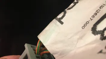

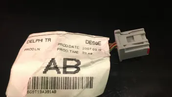

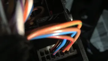

    Das Problem ist dass die NX der sagen wir mal ersten Generation generell anders im Quadlockstecker bepinnt waren. Bei 12/2007 kann man davon ausgehen dass das Tauschen des Loop-Steckers nicht reicht. Um sicher zu gehen könnte man das Gerät ausbauen und die Teilenr. (7S7T...) nachsehen. Daran erkennst man das Baudatum. Oder auch der Aufkleber auf der Geräteoberseite mit dem Baudatum des Navis. Zusätzlich kann man sich mal den Quadlockstecker ansehen wie er belegt ist (Foto machen fürs Forum?)
  • Das mit dem Foto des Steckers werd ich machen.
    Ich geh mal davon aus das der Quadlock an den entsprechenden Stellen neu bepinnt werden muss also 2 für Eingang und 2 für Ausgang. Brauche also insgesamt 4 Kabel mit Pins die ich in den Quadlock stecke. Welche Pins sind das und gibts evtl. gleich ein fertiges Stück Kabel mit dem passenden PIN dran zu kaufen
  • Stell doch erstmal das Foto hier rein. :) Das macht die Sache einfacher. Fertige Kabel mit Pins gibt es. Die sind aber meistens nur einige cm lang. Das müsstest du dann irgendwie verlängern.
    Gib mal bei Am***n oder e**y in die Suche ein "MQS-Stecker female mit Kabel". Das könnten die sein, garantieren kann ich Dir das aber nicht zu 100 %.
  • Die passen, Dermon4. Hab grad mal nachgesehen in meinem Offline-Kabelbaum ;)
    Diese kleinen Stecker die im Quadlock integriert sind, nennen sich MOST-Stecker. Wenn man danach sucht, findet man reichlich. Neben denen mit etwas Kabel dran (wo ich eigentlich keinen Sinn drin sehe) natürlich auch fertig konfektionierte Kabel aber auch reine Crimp-Hülsen. Für Leitungen die man nachziehen muss würde ICH sowas nehmen. Wozu noch eine Schwachstelle einbauen?
