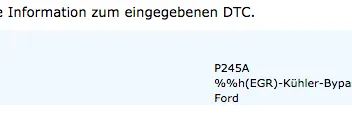

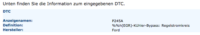

  • Also immer noch ohne Erfolg...den P245A kennt kein Mensch und keiner findet einen Fehler...
    hier weiß auch keiner weiter oder? den Fehlercode gabs anscheinend noch nie...
  • Quote
    p245a kennt kein Mensch
    http://www.google.de/search?q=dtc+P245A
    Oberster goggle Treffer:
    https://www.engine-codes.com/p245a.html
  • Bekannt ist der schon
    nur hat halt der Rest der Menschheit damit wohl bisher keine oder wenig Probleme.
