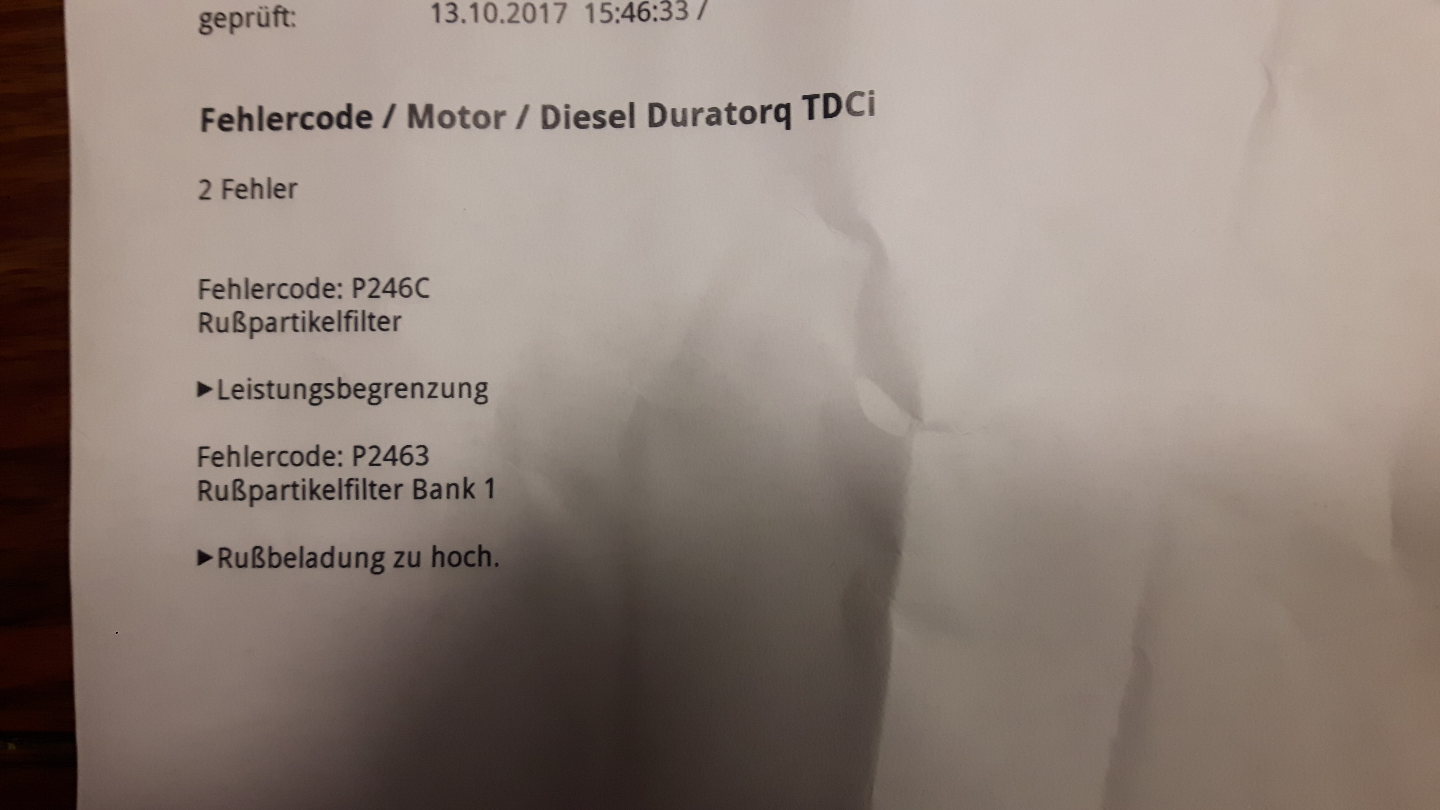

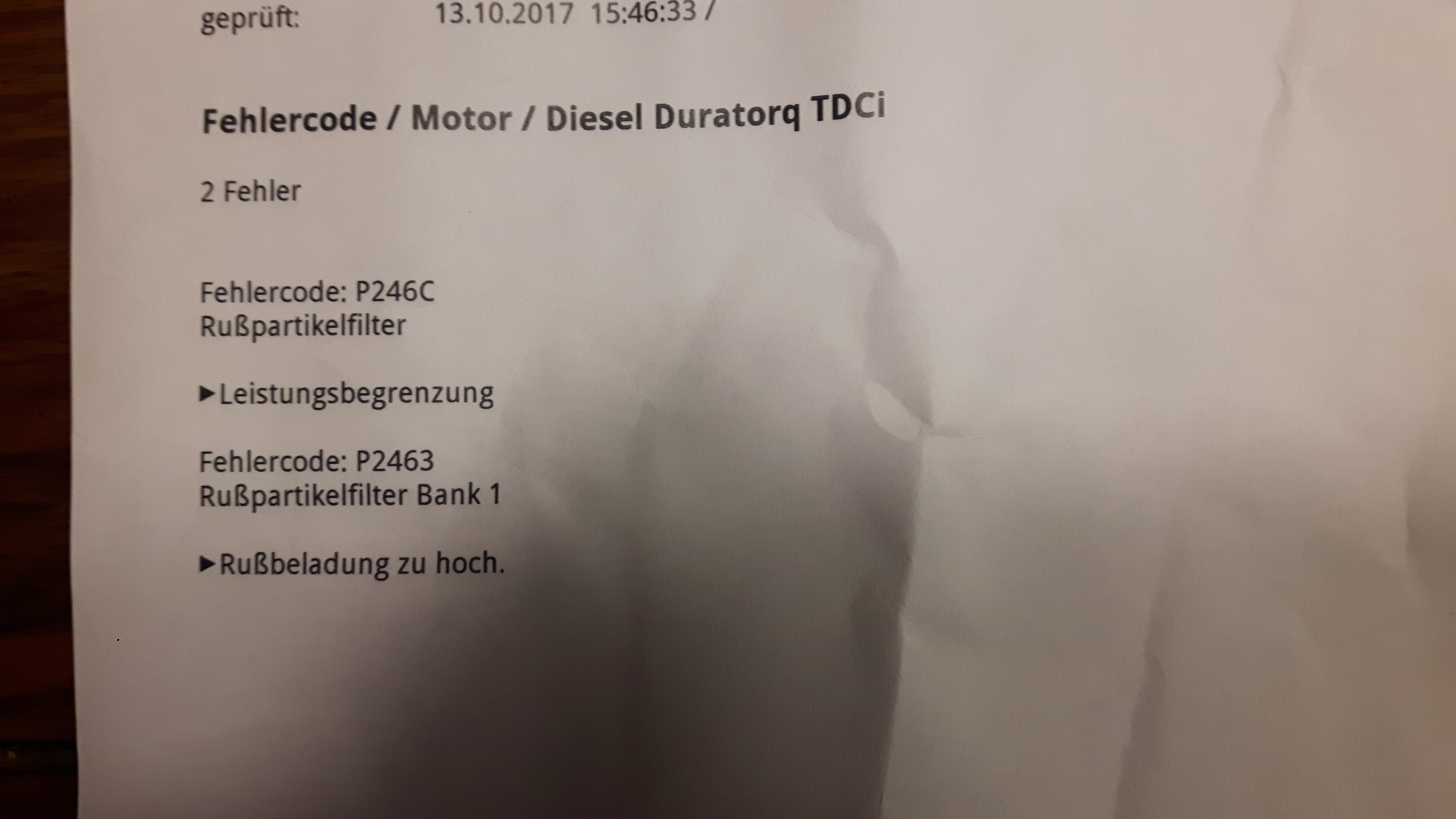

  • So Moin,
    Kurzes Update. Mein Vater war heute nochmal auslesen. SInd die oben beschriebenen Fehlercodes, Bild im Anhang. Leider keine Besserung nach dem resetten. Paar Minuten fahren und es geht von Vorne los.

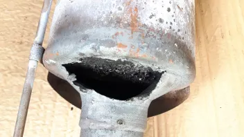

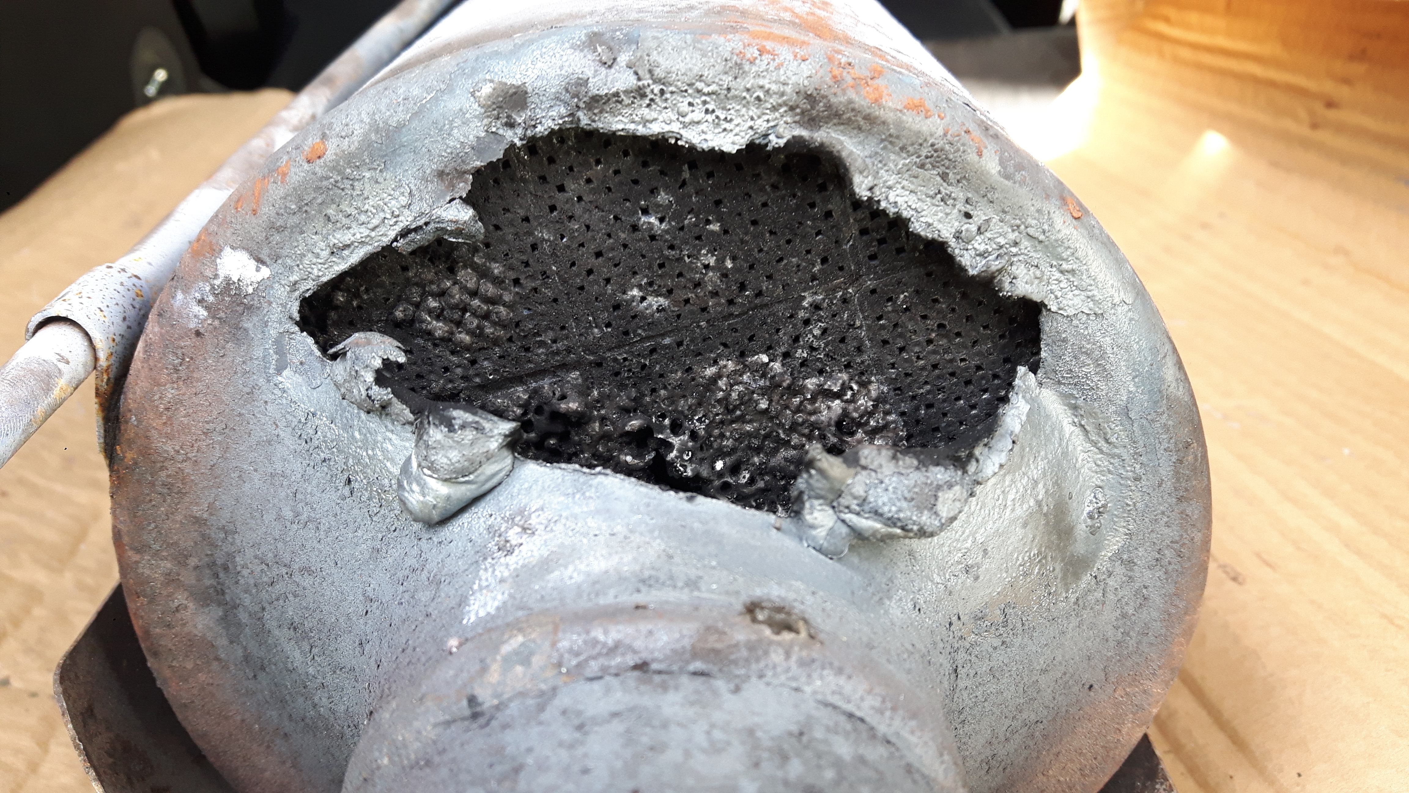

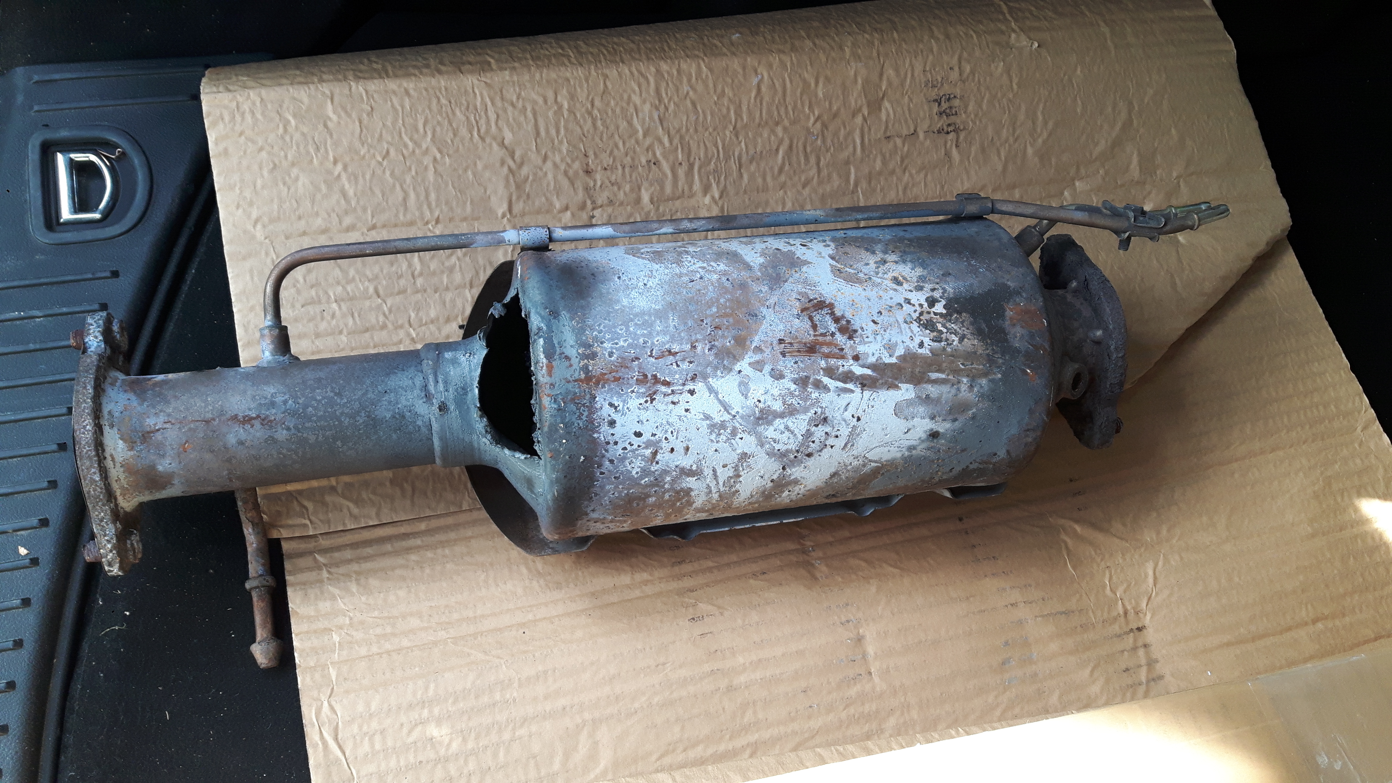

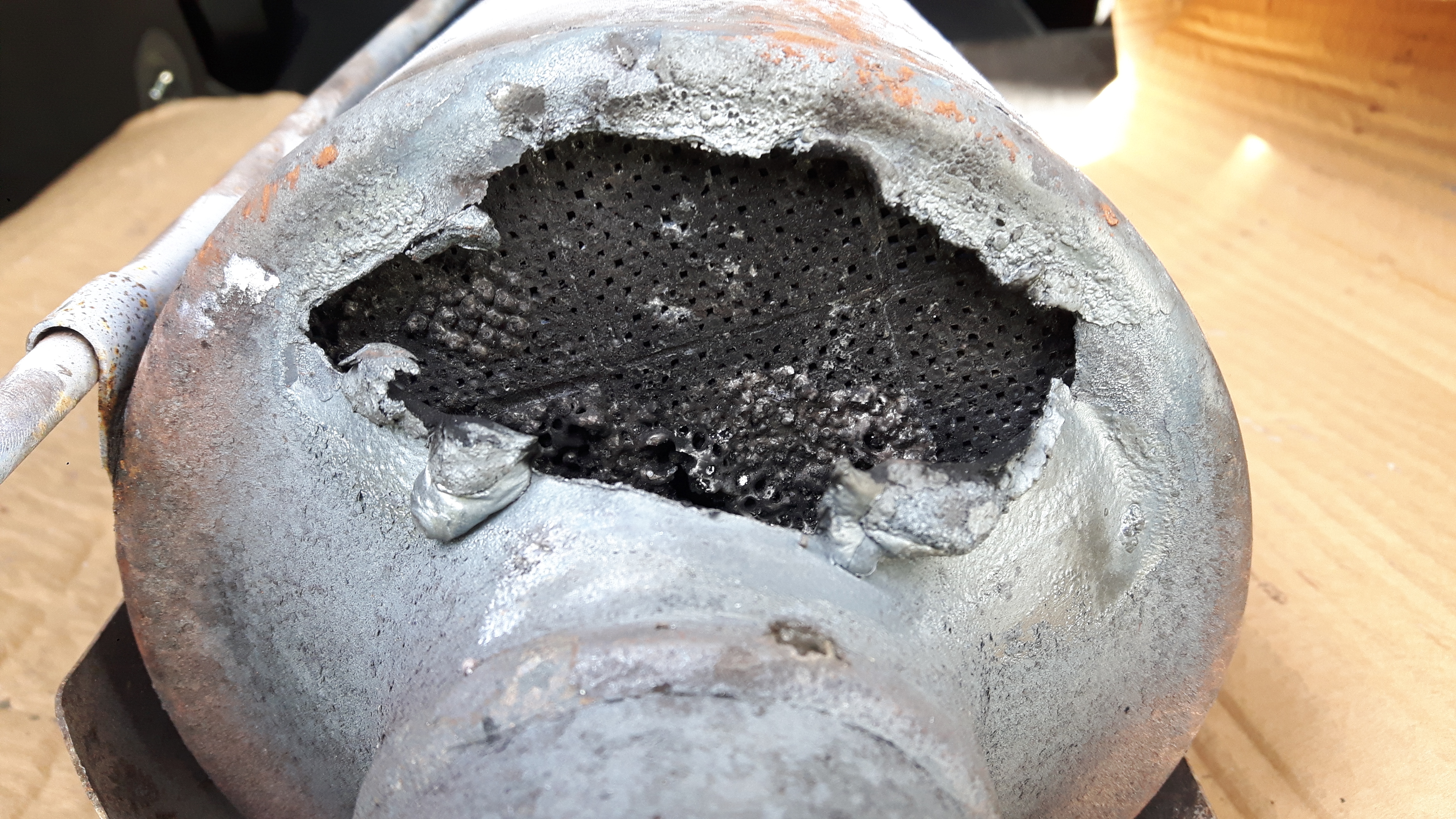

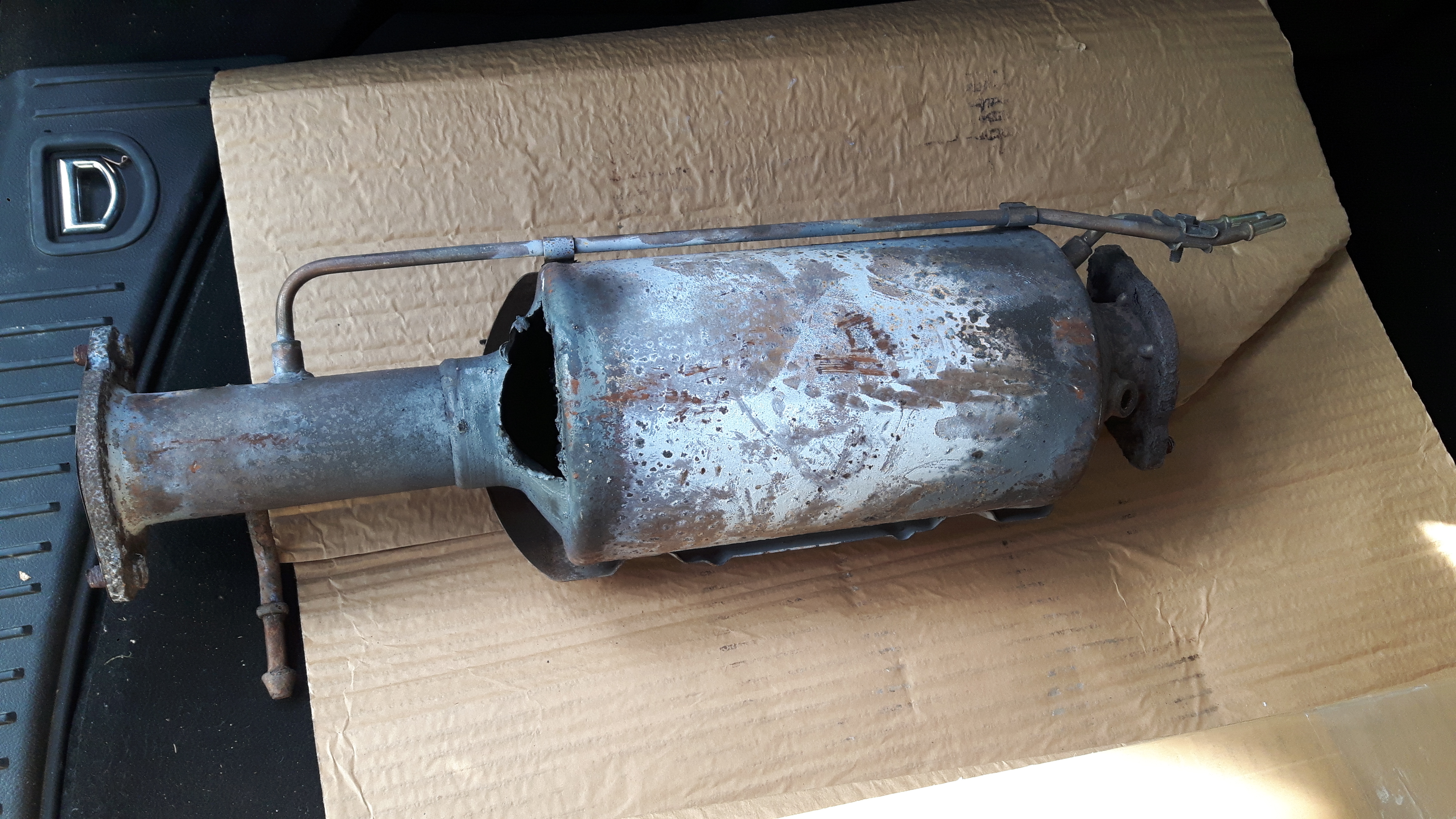

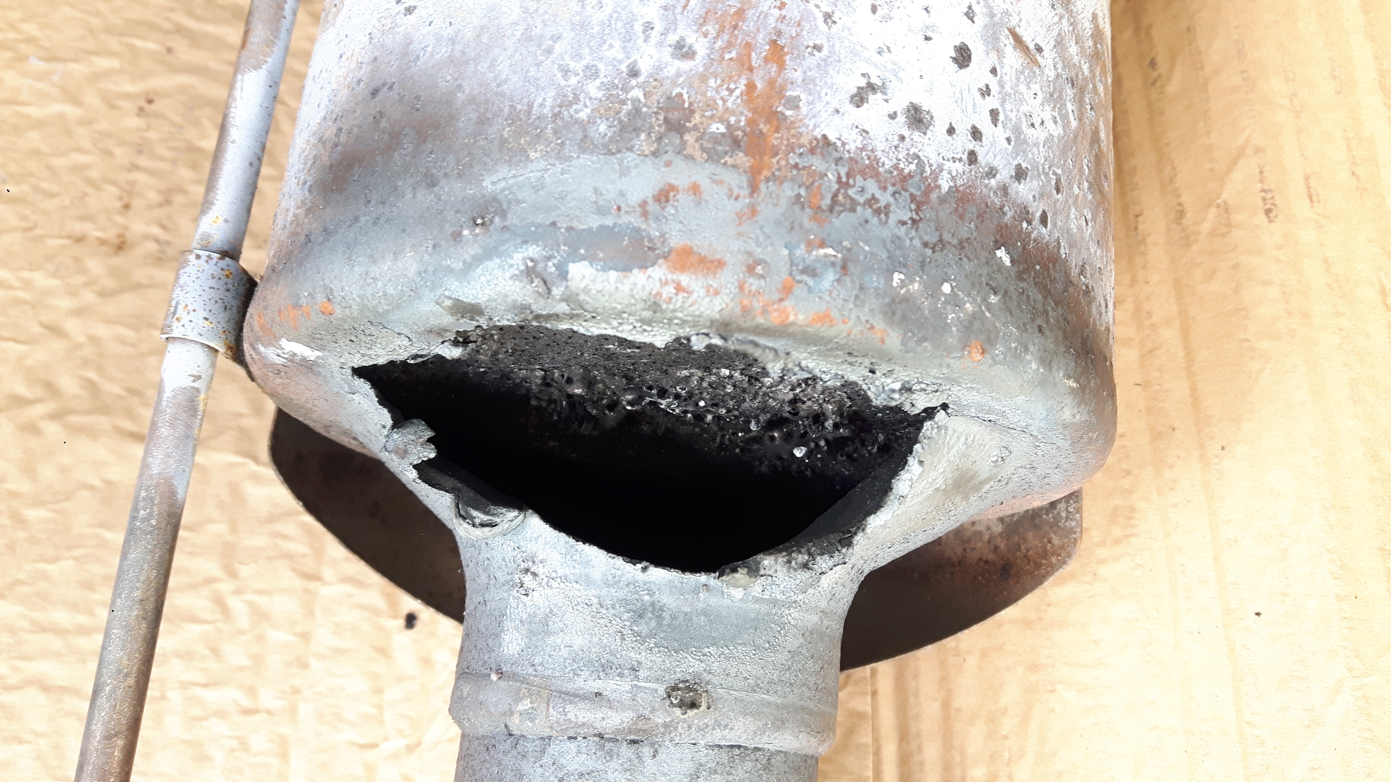

    Anbei auch noch die Fotos vom DPF.
  • Soviel zum Thema freibrennen , Respekt hmm
  • Da kannst du ja froh sein das der Mondeo überlebt hat.
  • Dies kann übrigens auch passieren wenn die ganzen Dieselexperten in den Foren und FB immer meinen sie müssten aus Bock ne statische Regeneration starten
