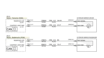

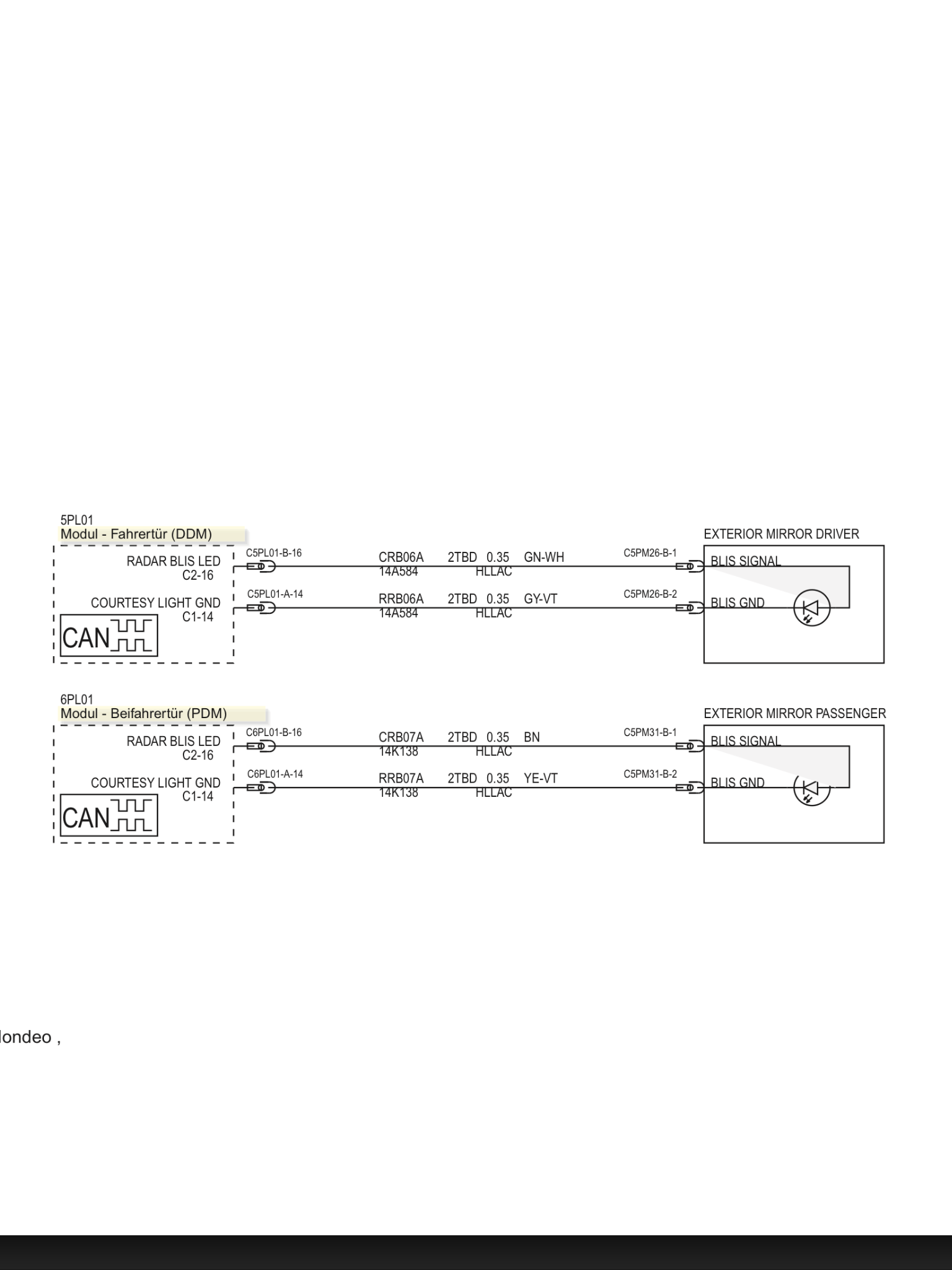

    Nun habe ich die Türverkleidung noch einmal abgebaut - und siehe da: es liegt wohl am 3 poligen Stecker (danke Go4it).
    original: rechts und mitte belegt
    im Nachbau: rechts und links belegt
    So kann das wohl nicht werden (nehme ich an...)
    Nun meine neue Frage: kann man die Kabel in dem 3poligen Stecker tauschen (von außen in die Mitte) - ohne den Minnistecker zu zerstören? Ich wollte da nicht zu kräftig ziehen ..
    viele Grüße
  • Ja den kann man auspinnen, da gibts 2 Möglichkeiten entweder das richtige Auspinwerkzeug
    oder mit ner Stecknadel versuchen den Pin zu entriegeln.
  • Das geht bei allen Steckern in etwa(!) gleich. Schau mal hier, vielleicht nimmt Dir das die Angst: https://mk4-wiki.denkdose.de/anleitungen/au…ecker_auspinnen
    Viel falsch machen kannst Du da eher nicht. Eine verpolte LED ist kein Drama. Die hält das aus. Einfach ausprobieren bis es geht :)
