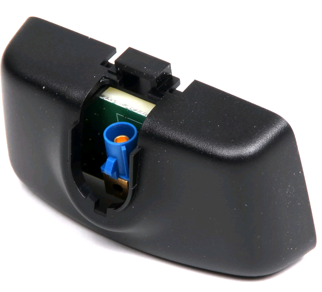

    Würde gerne ne neue Antenne montieren mit GPS Empfänger und habe unter Mondeo IV diese GPS Antenne gefunden. Hat jemand ein Foto wo die hinkommt oder verbaut ist bzw kann mir das jemand erklären bitte?
    Evtl kann ich damit mein GPS Signal auch verbessern und es wäre original verbaut als die blöde GPS Maus unterm Dach!

  • Original sitzt beim Fl der GPS Sensor unter der Abdeckung des Spieglfusses beim VFL keine Ahnung.
  • Beim vFL sitzt der im Antennenfuß.
  • Muss ich evtl etwas beim Einbau (evtl anderer Innen-/Rückspiegel) beachten?
    Soweit würde ich nicht gehen, ist ja auch eine finanzielle frage. Das Kabel sauber zwischen Himmel und Scheibe raus und rein in die Antenne. Sollte m.M.n fast unsichtbar hinter dem Spiel verschwinden.
  • das dürfte beim vFl nicht passen, direkt unter dem Antennenfuß sitzt der Regensensor. Ich habe mir einen kleinen GPS Empfänger geholt und unter den Regensensor geklebt. Der wir von der Abdeckung des Regensensors mit abgedeckt.

  • was spricht den dagegen den irgendwo daneben hinzukleben?
    die Optik und wahrscheinlich auch der Preis eines org. Ford Ersatzteils. Kleine Universalempfänger passen mit unter die Abdeckung des Regensensors. Die Ersatzlösung ist damit "unsichtbar". Bei der im 1. Beitrag gezeigten Antenne braucht man auch noch ein Kabel mit FAKRA Stecker. Das kostet so viel wie eine GPS Maus mit festem Kabel.
