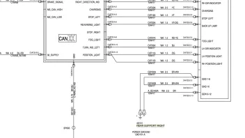

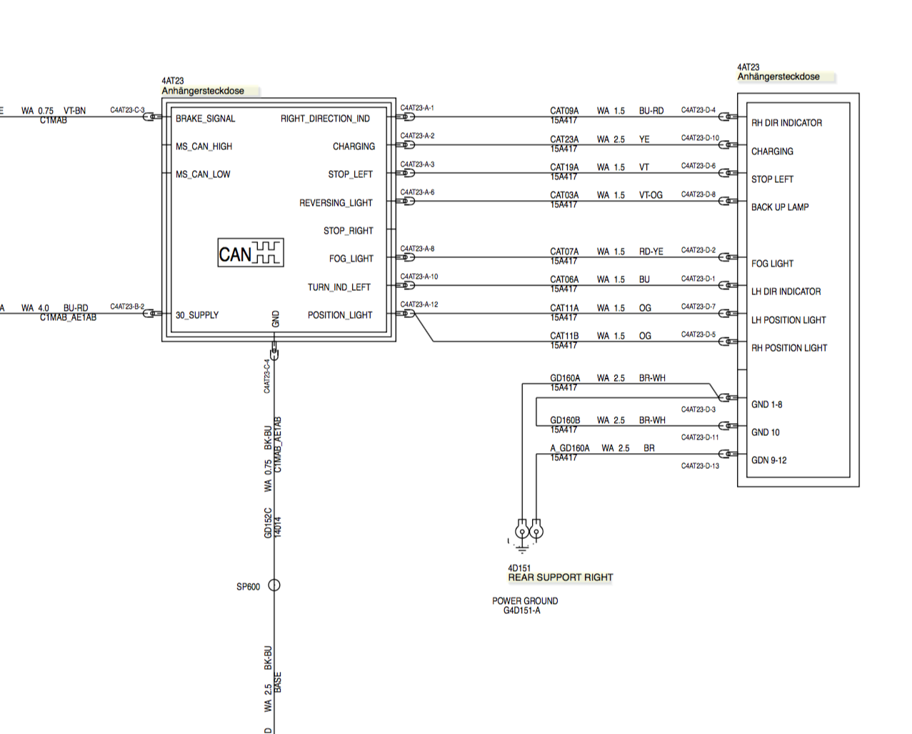

    ich habe ein AHK-Nachrüstsatz von Westfalia gekauft. Leider mit Universalkabel.
    Um den Kabelsatz richtig anzuschliessen müsste ich die Kabelfarben der Rückleuchten von meinem MK4 wissen.
    Kann mir da jemand behilflich sein?
    Es geht um folgende Kabelfarben der hinteren Leuchten.
    Bremse links/rechts
    Schlusslicht links/rechts
    Nebelschlussleuchten links/rechts
    Schonmal danke im Voraus

  • Universalkabel paralell zu den Fahrzeugleuchten wird dir dein Mondeo was husten, da wird er dir wohl
    einen Lampenfehler anzeigen.
    Musst schon über das Modul zur AHK Dose.
  • Even. Universal geht nicht. Wird nie legal möglich sein zu betreiben wegen Blinkerüberwachung, Lampenuberwachung usw. Davon abgesehen, dass PDC Abschaltung usw auch nicht funktionieren werden.
  • Sorry, aber das ist quatsch. Die universellen machen genau den selben Job. Incl. Lampenüberwachung und Nebelschlussleuchte, PDC ist nicht vorgeschrieben.
    man hat nur viel mehr ärger mit den Teilen und der Aufwand ist enorm. Hab selber schon 2 davon verbaut und es war ne schweine Arbeit.
  • Hatte ich auch zuerst aus Unwissenheit mit einem Universalsatz gemacht. Es funktioniert alles bis auf die PDC. Und es ist ein scheiss Aufwand. Ich hab dann den speziellen Elektrosatz genommen, um die PDC weiter zu nutzen. Sehr einfach zu montieren.
