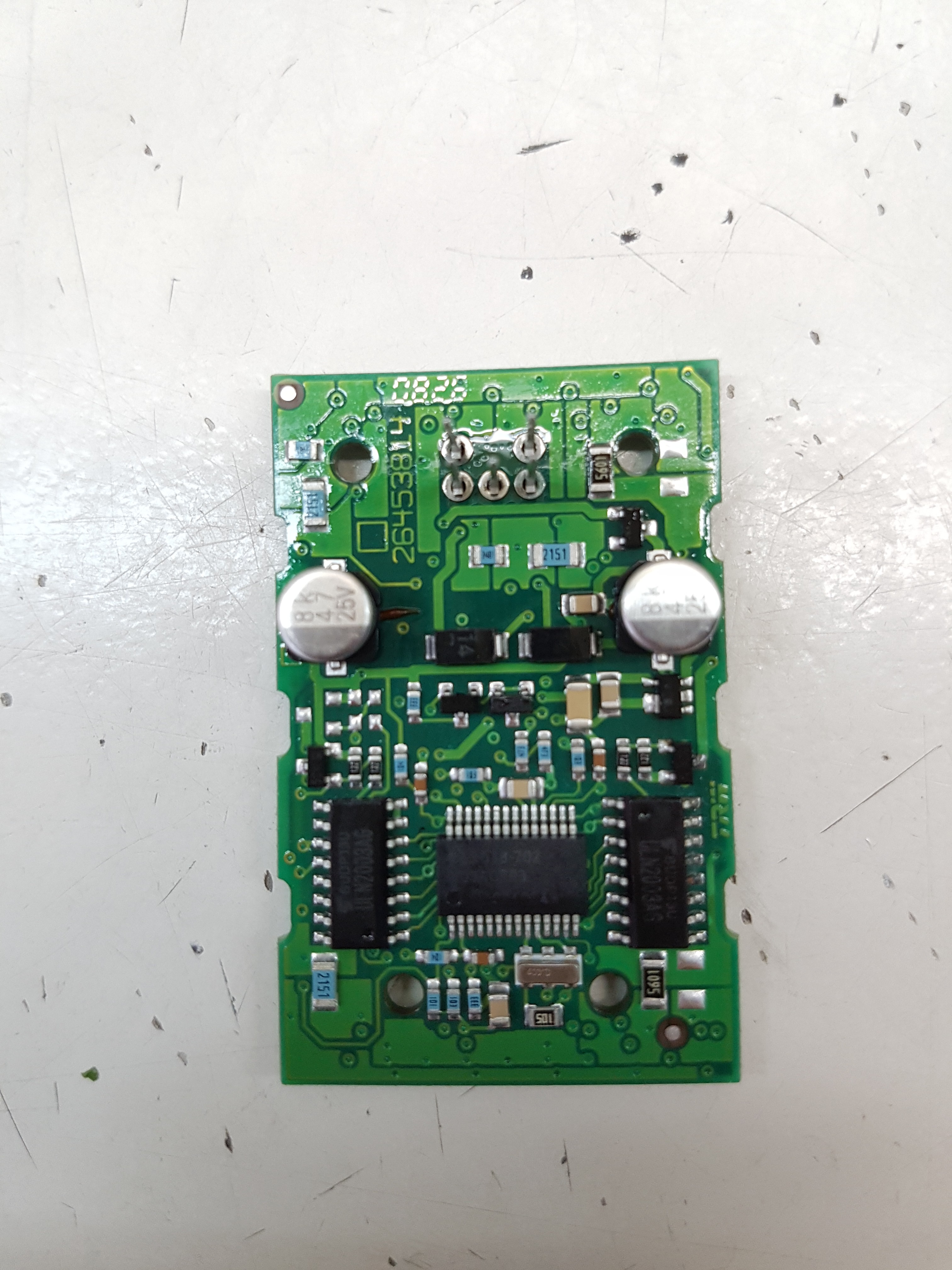

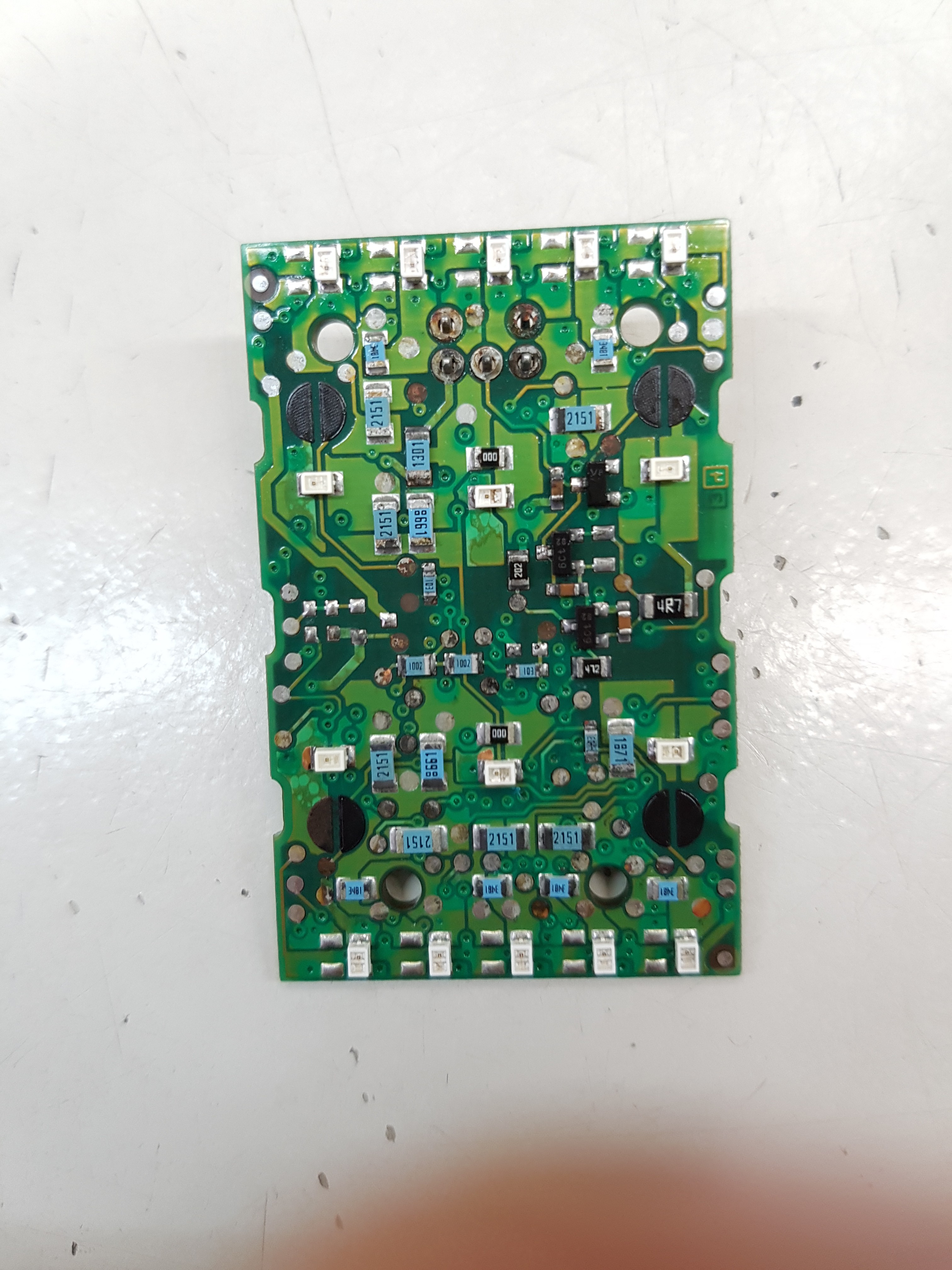

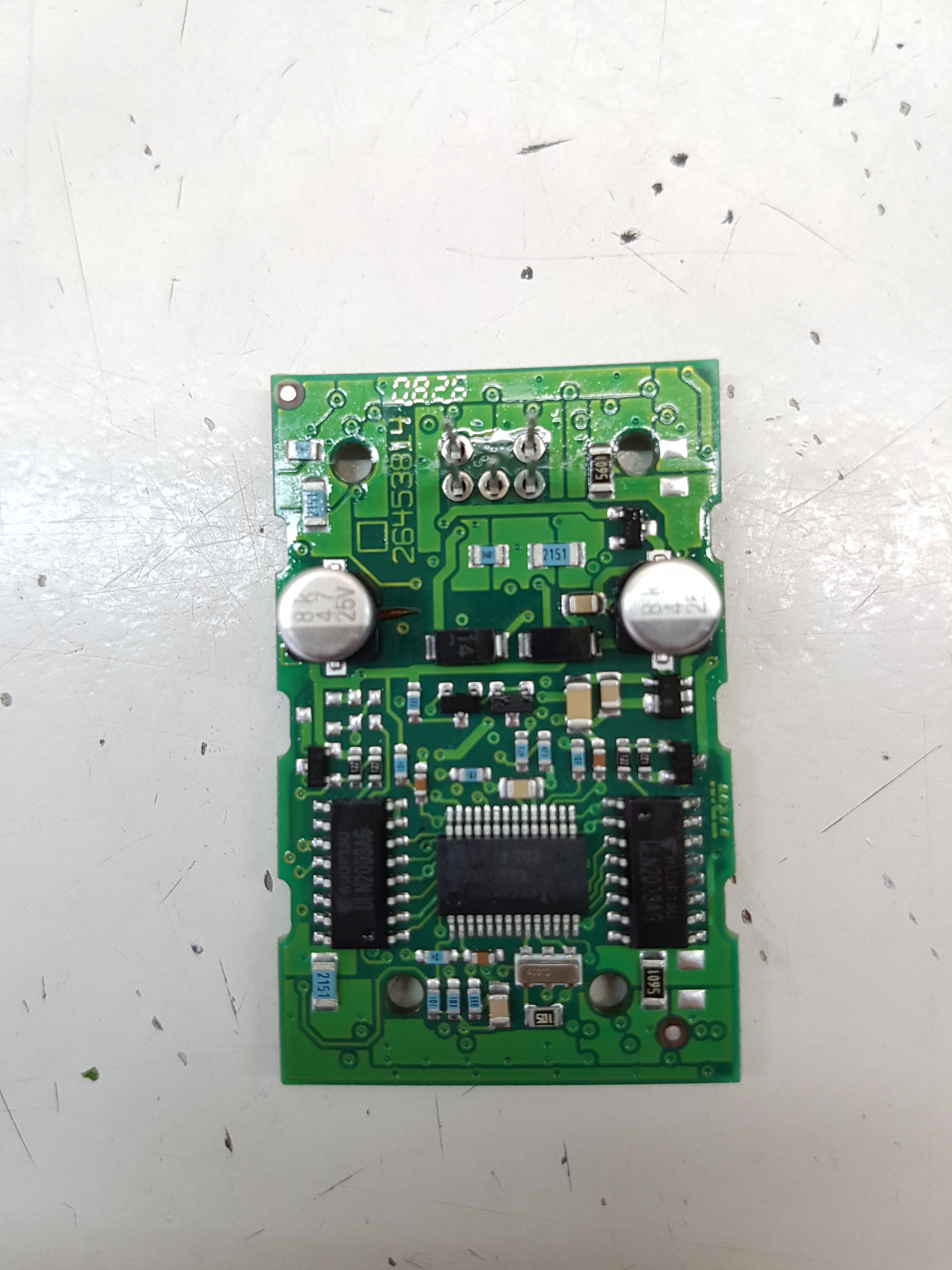

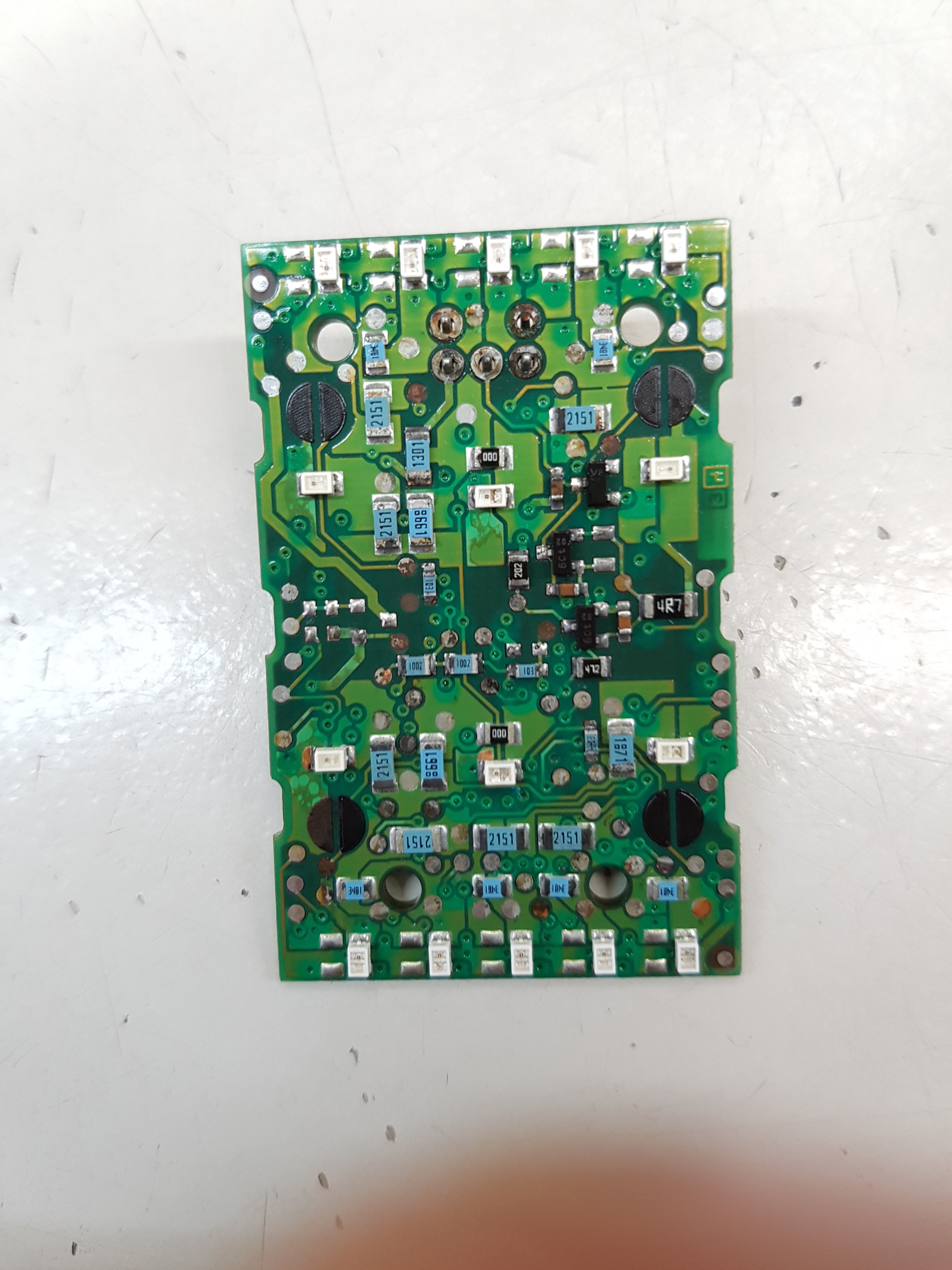

    So dann habe ich blöderweise ausprobiert ob die Sitzheizung noch funktioniert, wenn ich die Knöpfe gedrückt habe ist nichts passiert und nach einer Zeit gingen alle LEDs für die Beifahrer Seite an. Aber ich kann nichts bedienen. Ich habe den Schalter auseinander gebaut und die Platine war oxidiert(weiß blaue Schicht). Ich habe die dann mit Elektronik Reiniger gereinigt und sie sieht soweit wieder gut aus, das Problem ist aber das selbe.

  • Da sehen ein paar Lötstellen ziemlich beschissen aus. Ich wollte die mal nachlöten. Aber ich denke eher dass ein IC was mitgekriegt hat.
  • Ne, lass das lieber mit dem Nachlöten, das bringt nix. ICs gehen meiner Erfahrung nach nicht kaputt, eher irgendwelche diskreteb Bauteile. Wenn SMD löten nicht zu deinem Täglich Brot gehört machst Du vielleicht mehr kaputt, als wirklich dran ist!
    Die Fotos sind leider auf die Arbeitsplatte fokussiert, daher sind die Lötstelleb nicht gut zu beurteilen. Aber daran liegts garantiert nicht, kannste dir sparen. Es sind eher die Kontaktflächen der Taster.
    Probier mal folgendes: Platine mit Alkohol ordentlich reinigen, das keine Kreichströme/parasitären Kapazitäten bestehen. Gut trocknen lassen (unter den ICs und Bauteilen sammelt sich das), NICHT fönen, zur Not auf ein Handtuch auf die Heizung legen.
    Dann lötest Du an die Testpunkte zweier Taster (Hoch/Runter) ein Kabelchen dran. Die Testpunkte sind die großen verzinnten Kreisflächen. Damit wird in der Produktuon die Platine und später auch die Funktion geprüft. Hier musst Du dem Bahnverlauf folgen und Durchkontaktierungen beachten. Damit kannst Du dann im eingebautem Zustand die Funktion prüfen.
    Das große Ic ist vermutlich ein PIC... Mikrokontroller. Die beiden anderen sind ULN2003 als LED-Treiber geschaltet. Lustig, da sieht man die Bestückungsstellen für die Klimasitz-LEDs :)

    Das komische ist dass sobald ich den Schalter einstecken die erste Led für rechts angeht und dann der Reihe nach die anderen vier. Eventuell ist da der Kontakt für + überbrückt. Aber dann müsste ich ja auf der linken Seite was verstellen können.
  • Also „löten“ und „SMD löten“ sind schon zwei paar Schuhe... Nicht das Du ne Brücke reinmachst.
    Das von Dir beschriebene Phänomen deutet wirklich auf einen Dauerkontakt hin. Wenn dem so ist könnte das einen anderen Kontakt evtl. blockieren. Muss ich mal ausprobieren, einfach einen SH Taster gedrückt halten und schaun ob man die andere Seiten dann noch bedienen kann. Das riecht aber danach als sei Deine Reinigung nur mittelmäßig erfolgreich gewesen. Was hast Du denn dafür verwendet?
  • Hab auf der Arbeit schonmal en Mainboard und ne Grafikkarte gelötet. War zwei kein SMD aber die Bauteile waren auch nicht größer. Muss mir nur noch ne kleiner Lötspitze besorgen.
    Hab ein Elektronik Reiniger Spray benutzt. Das 601 von Kontakt Chemie falls dir das was sagt.
