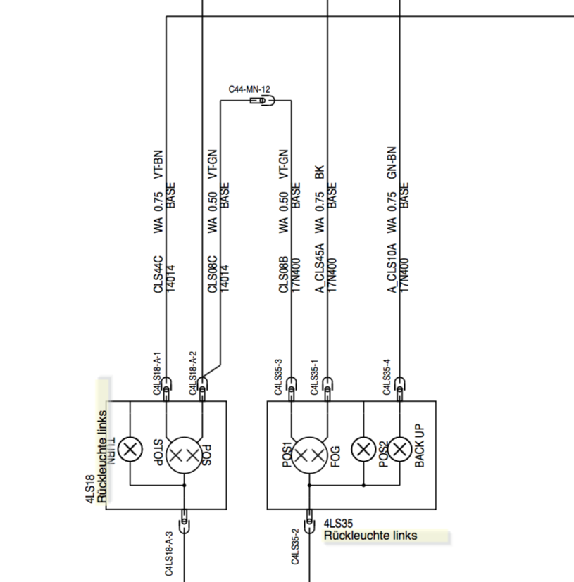

    PS hat jemand die Pinbelegung für die Heckleuchte (links) müsste 1x 12v und 3x masse sein richtig?aber welche Pins
  • Hallo
    Meinst Du jetzt die Lampeneinheit ganz außen links? Da sind 3 Pins 12 Volt (überwacht) und 1 x Masse.

    Vorn weiß ich es nicht genau, hinten in jedem Fall. Da ist das POS nämlich keine separate Leuchte sondern das normale Rücklicht. Das ist in definitiv überwacht.
