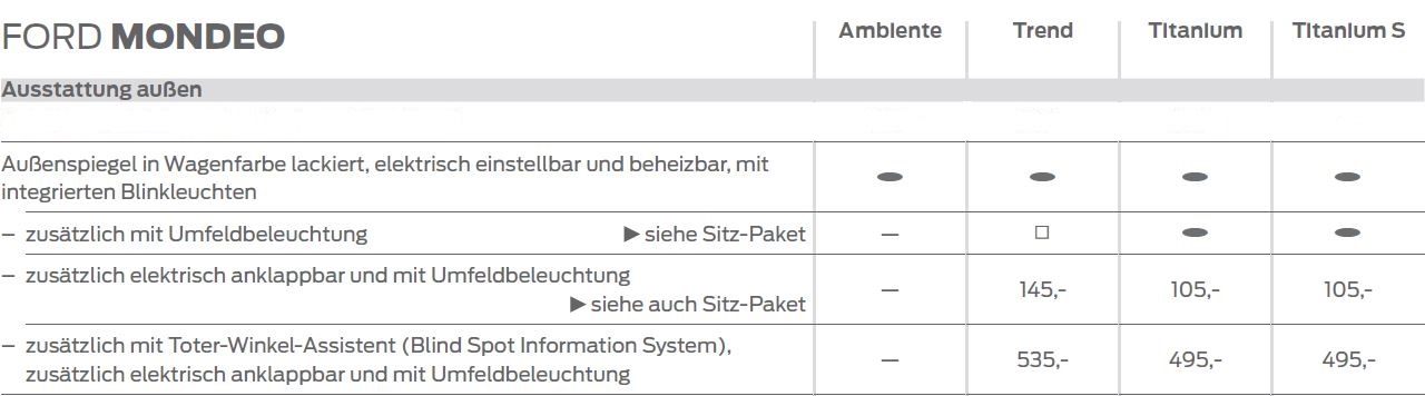

Funktioniert leider immer noch nichtund beim neuen Spiegel sind viel mehr kabel wie bei meinem alten da der neue umfeldbeleuchtung und die Anklappfunktion hat.
Muss ich wirklich vom Stecker der Spiegel hinter der Türverkleidung alle kabel verlegen und einpinen das der ganze Spaß geht? -

Gut oke da bleibt mir nichts über außer die Pins die der neue Spiegel mehr hat nachzurüsten. Aber wo gehören die Kabel mit angeklemmt/eingepint die ich in den Stecker zusätzlich einpin?
Sprich von Spiegel zum Stecker hinter der Türverkleidung - Verstanden
Aber wo gehen die Kabel vom Stecker hinter der Türverkleidung hin?
Macht es nen Unterschied da ich den neuen Spiegel von nem vFL hab und ich aber nen FL hab?
Der Stecker der neuen Spiegel passen in meinen vorhanden Stecker hinter der Türverkleidung. -
