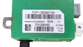

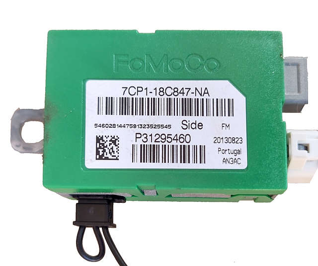

  • Das ist dieser hier:
    Teilenummer: 7CP1-18C847-NA
    FINIS Bestellnummer: 1696321

  • Bekommste auf ebay für rund 20,-€.
  • Ich habe eine von einem Volvo V70 für 17,40€ bekommen
  • Kurzes Update........ der Einbau der Antenne war erfolgreich! Der Radioempfang ist auch wesentlich besser geworden und laut meinen Launchtester,ist mein Mondeo komplett fehler frei! :o)
