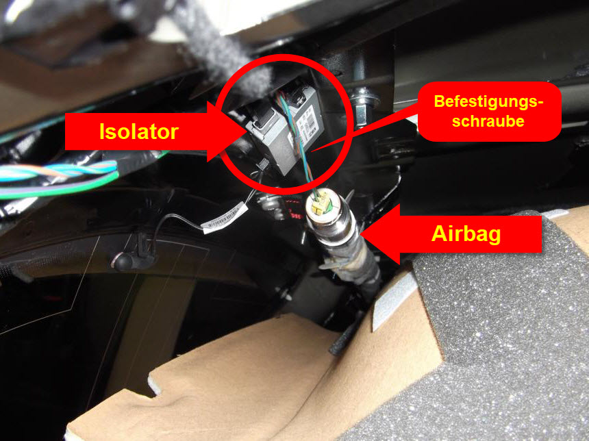

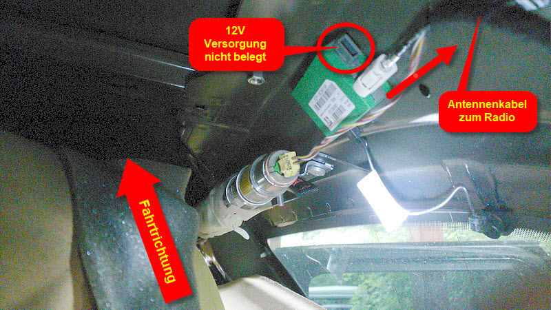

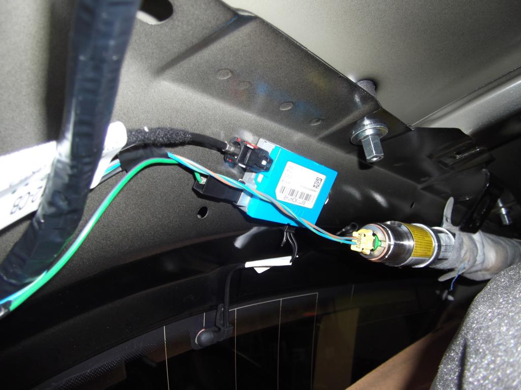

    Du hast im FL ja zwei Antennen ab Werk verbaut. Eine pro Seitenscheibe im Kofferraum. Direkt oberhalb befindet sich jeweils ein Antennenverstärker. Einer wird vom Navi über sog. "Phantomspeisung" versorgt, benötigt also keine eigene Stromversorgung, der andere hat im Dachhimmelkabelbaum einen 12V Anschluß.
    Wer jetzt "Antennenstromkreis 2" ist kann ich nicht genau sagen, es liegt aber nahe das es sich um den mit der Phantomspeisung handelt.
    Wenn Du sagst Du hast den Verstärker von FM auf DAB geändert betrifft das den auf der Fahrerseite. Der ist aber möglicherweise nicht der von dem der DTC kommt.

  • Zumindest mal nachsehen was da los ist? Womöglich erkennt man gleich ein Problem durch Wassereintritt oder sowas?
    Hab das Bild wiedergefunden, es ist also der rechte (Beifahrerseitige) Isolator welcher per Phantomspeisung betrieben wird:
    Der auf der anderen Seite ist mit 12V verbunden:
