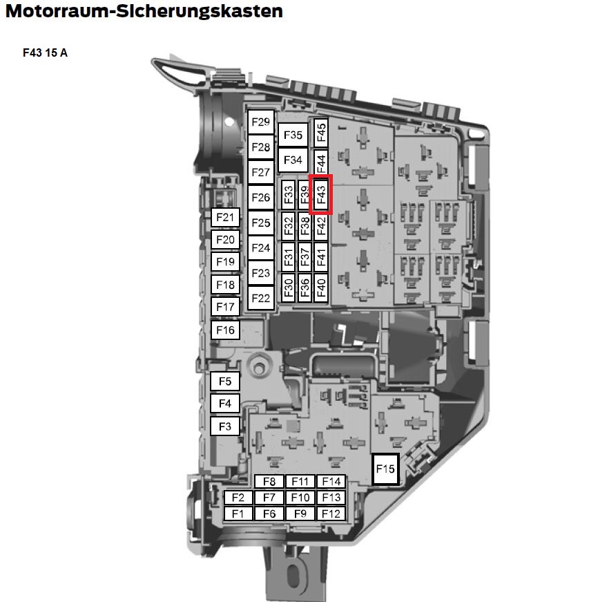

  • Reicht es zum stromlosmachen des Audiosystems wenn man die SIcherung entfernt oder muss Batterie unbedingt abgeklemmt werden ?
    Welche Sicherung muss man verwenden ?
    Grüße Michael
  • Sicherung ziehen reicht normalerweise. Ist die F43 (15 Ampere) im Motorraum-Sicherungskasten. Daran hängen das Radio/Navi und das Modul für die FSE bzw. S&C.
  • Beim vorFaceLift ist es die Sicherung F6 im Zentralen Sicherungskasten unter dem Handschuhfach (von links unten nach oben gezählt).
