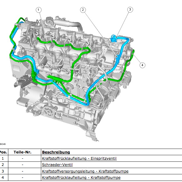

Kann mir jemand sagen wie man die Rücklaufleitung wechselt und was man dazu benötigt?
Mondeo 2009 Kombi Ba7
Hab ständig Diesel in den Kammern der Injektoren.

Welchen Teil willst du denn tauschen ?
Wohl nicht die Komplette oder ?Die Kraftstoffleitungen Vor und Rücklauf sind in drei Abschnitte unterteilt und mit Schnellkupplungen verbunden.
Gestern spritzte es am 4ten inkjektor wo der Anschluß der Rll ist. Habe mir jene bestellt. Da aber scheinbar die Ansaugbrücke weg muss weiss ich nicht was mich alles erwartet.
Shit, da brauch ich sicher noch paar Dichtungen
hatte ich auch mal, allerdings nur an einer Einspritzdüse. Bei mir hat es genügt das Anschlussstück der RLL abzuziehen und neu zu stecken, da saß wohl ein Nullring nicht richtig. Die Nullringe der Anschlussstücke gibt es ja leider nicht einzeln.
