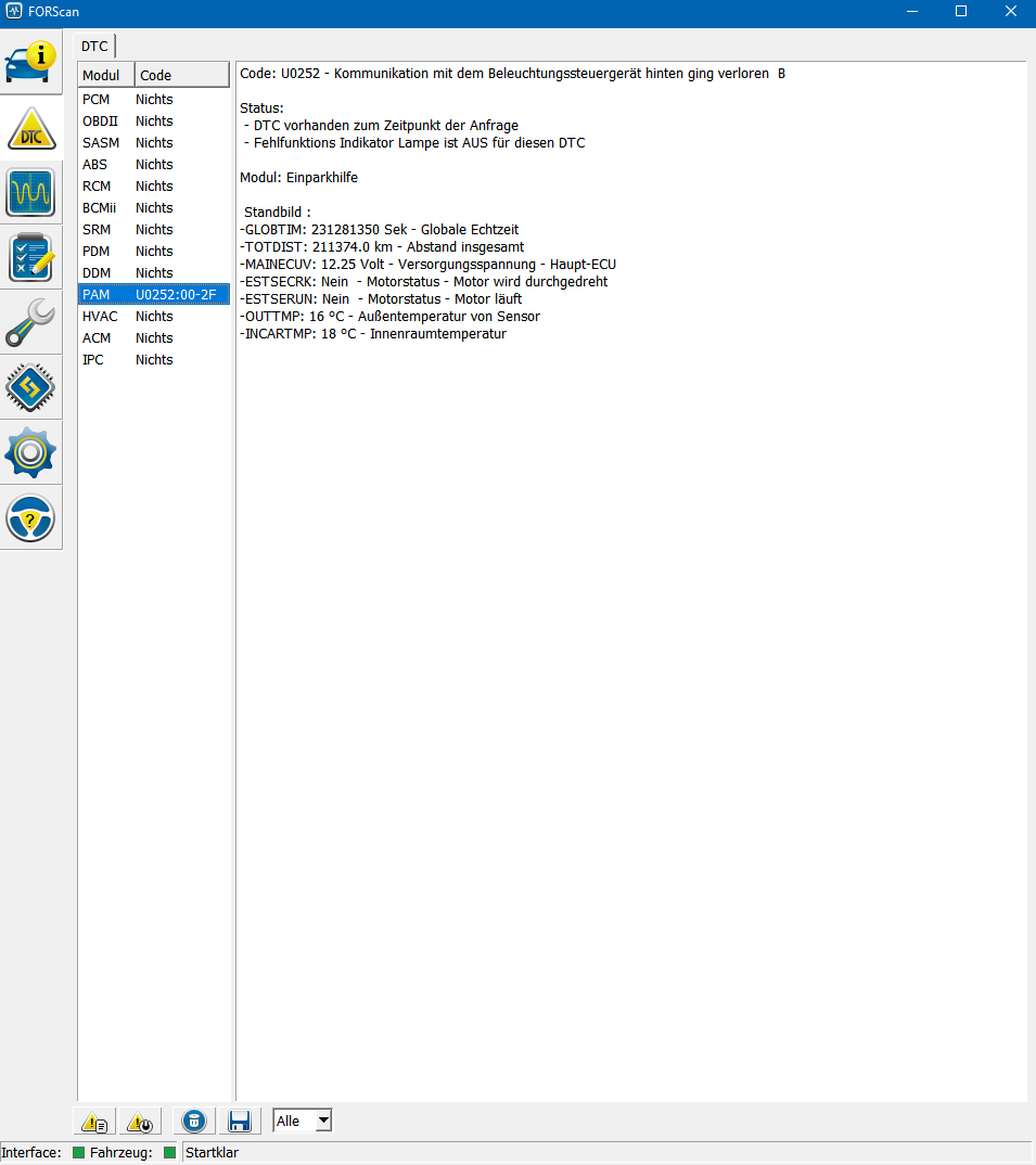

Was macht die AHK denn im Radio? Gibt es da evtl. in Verbindung mit einer RFK einen Zusatz?
Das muss aber nicht unbedingt was mit dem aktuellen Problem zu tun haben. Gut, völlig ausgeschlossen ist nicht aber immerhin ist es ein "alter" Fehler der wer weiß wie lange vorher schon aufgetreten ist.
Naja, alt... wie alt kann der denn sein? Steht ja kein Abbild bei, nur das der DTC zum Zeitpunkt der Abfrage nicht mehr, oder gerade nicht, vorhanden war.

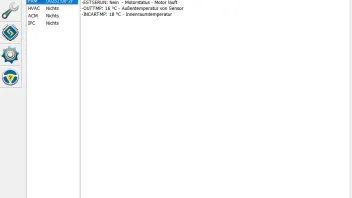

AHK aktiviert:
PDC geht nicht mehr, Beleuchtung ging alles ohne Probleme ,Eintrag im Fehlerspeicher ( Screenshot im Anhang) und die Aufzeichnung vom MSCan ergab folgendes (im Anhang "SiffermodeahkAktiviert")
