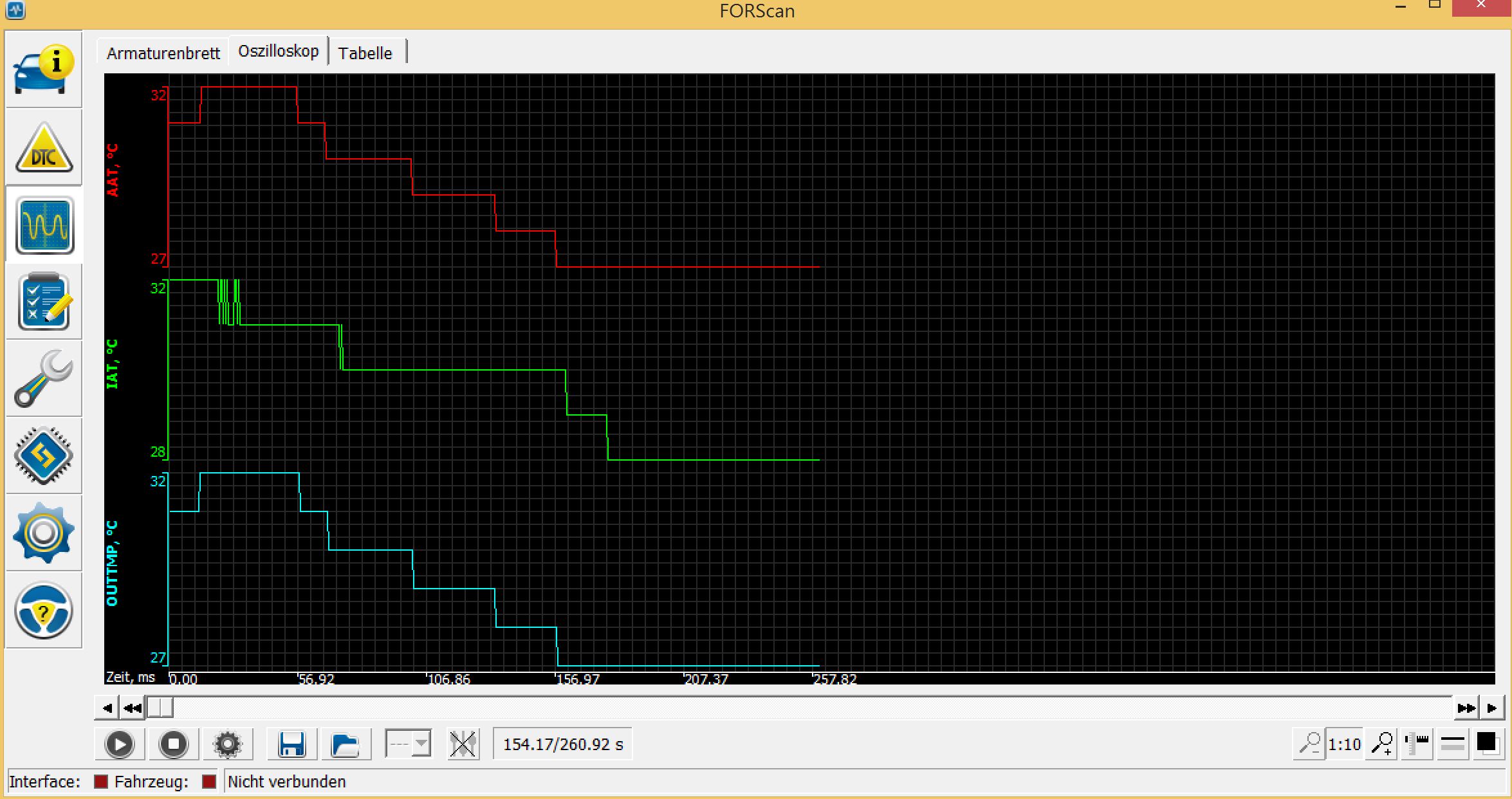

So hat mir keine Ruhe gelassen und hab mal meinen Dicken an Forscan gehängt.
Mitlaufen lassen hab ich
AAT Außentemperatur
IAT Ansauglufttemperatur
OUTTEMP Außentemperatur von SensorCovers zeigt 27 Grad an
Wie man schön sehen kann laufen sich alle 3 Temperaturen nach geraumer Zeit bei 27 Grad ein.
War halt nur mal um die Ecken gefahren ohne Lader Einsatz sonst wäre der IAT wohl etwas nach oben gesaust
Wenn du tatsächlich 80 Grad hast bei AAT ist da wohl mal anzusetzen.
Der Wert im Convers scheint wohl auch wie einige andere nicht 1 zu 1 durchgereicht zu werden zumindest nicht direkt nach dem Start.
Alles anzeigen
AAT Außentemperatur

Wie gesagt , ich würde am Aussentemp. Fühler ansetzen, diesen mal abziehen und schauen was der AAT und der OUTTEMP sagen und was das Convers noch anzeigt.

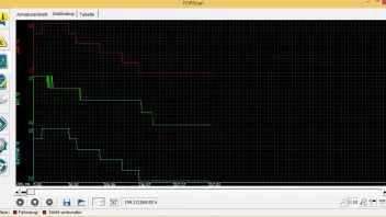

Also, Probefahrt habe ich gemacht.
Das hier ist das Ergebnis:[Blockierte Grafik: https://www2.pic-upload.de/thumb/35655522/Testfahrt-Livedaten2.jpg]
Das sind ähnliche Ergebnisse wie bei dir digdog.
Ich startete wieder vor meiner Garage, der Wagen war heiß. Convers zeigte konstant 32°C an. Während der Fahrt fiel die Temperatur von AAT und OUTTEMP schnell ab, steigte jedoch an jeder Kreuzung an welcher ich anhalten musste schnell wieder an.
