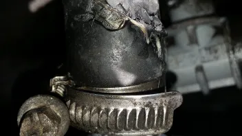

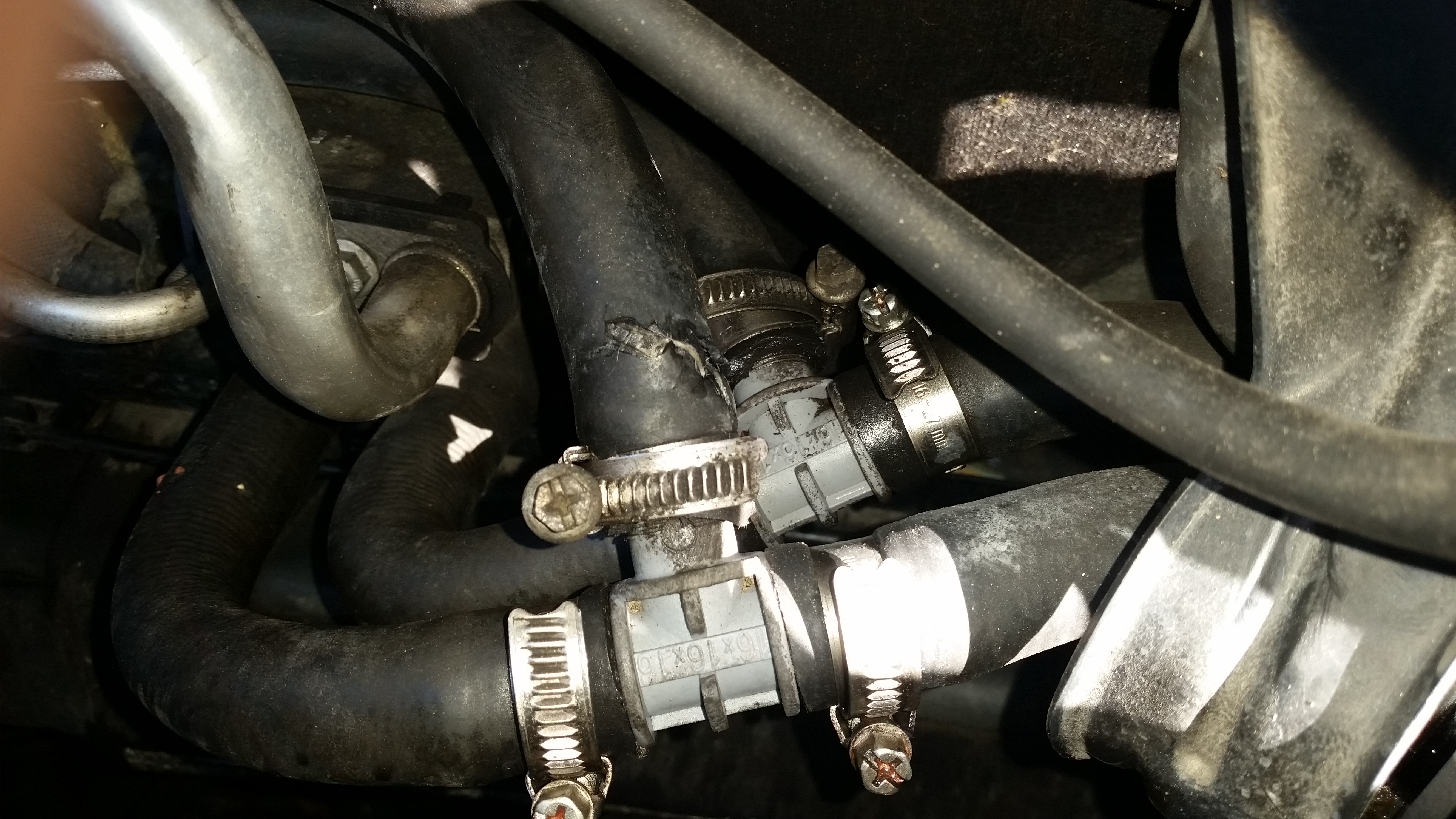

    hab schon wieder ein anderes Problem. Meine Frau kam gestern nach Hause und hat vor dem Haus festgestellt das es aus dem Motorraum leicht qualmt.
    Sie hat das Auto dann gleich abgestellt und es stehen lassen.
    Habe mir das ganze dann angesehen. Wasserbehälter war komplett leer und Drucklos. Hab dann versucht etwas nach zu füllen dabei hat es sofort wieder angefangen zu qualmen. Dadurch konnte ich zumindest den defekten Schlauch lokalisieren.

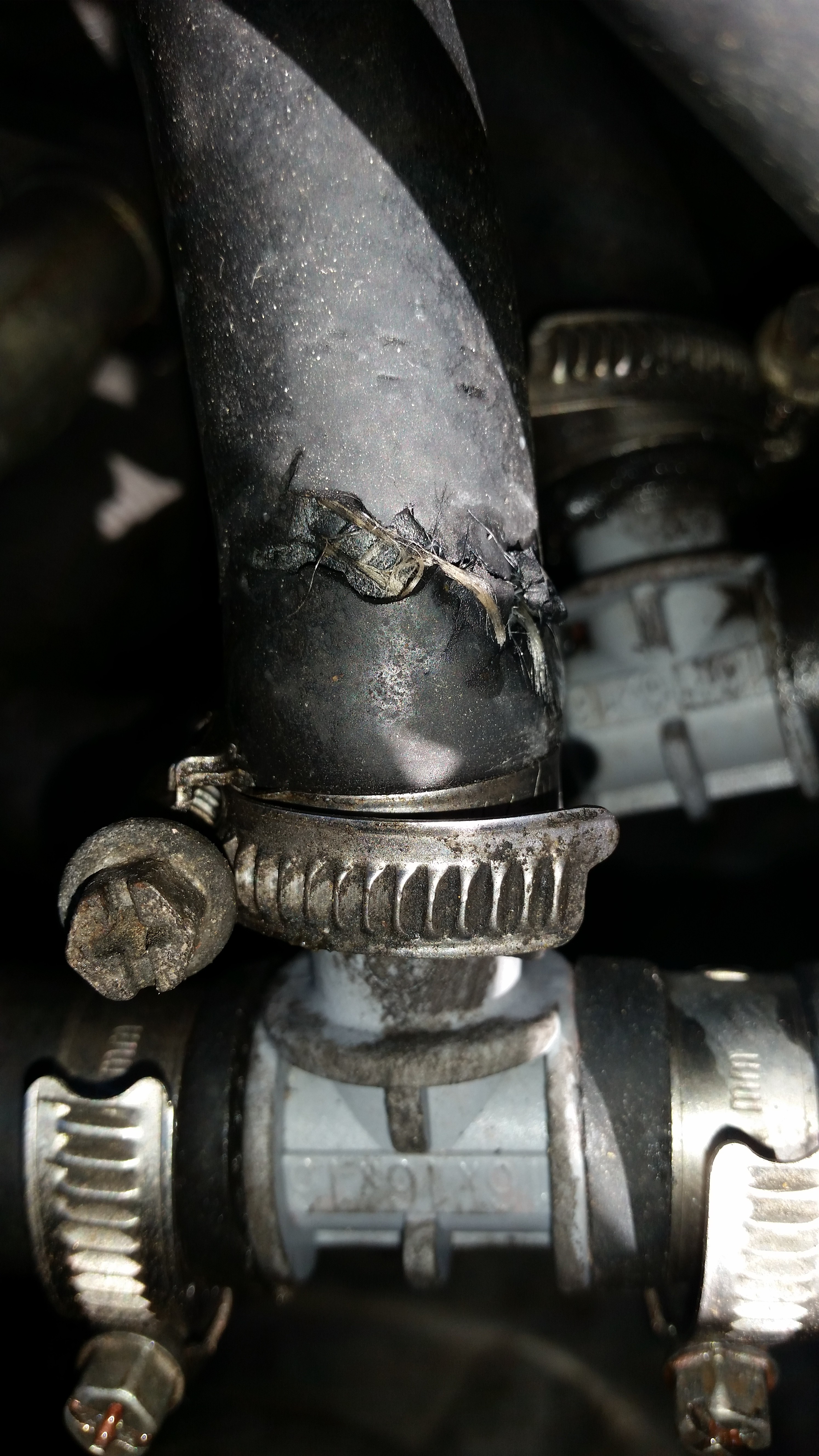

    Dann nur die Frage was meint ihr Materialermüdung, Mechanische Beschädigung oder Tierbiss?
    Der Schlauch ist ziemlich genau ein Jahr alt.
    Fehlen Stücke im Schlauch oder hast du eine saubere Kante ?
    Bißspuren siehst du eigentlich .

  • Ich würde sagen es fehlen Stücke. Gerade Kante hat er nicht, sieht man aber denke ich auf den Bildern recht gut. Sieht zumindest nicht aus als ob er gerissen wäre.
