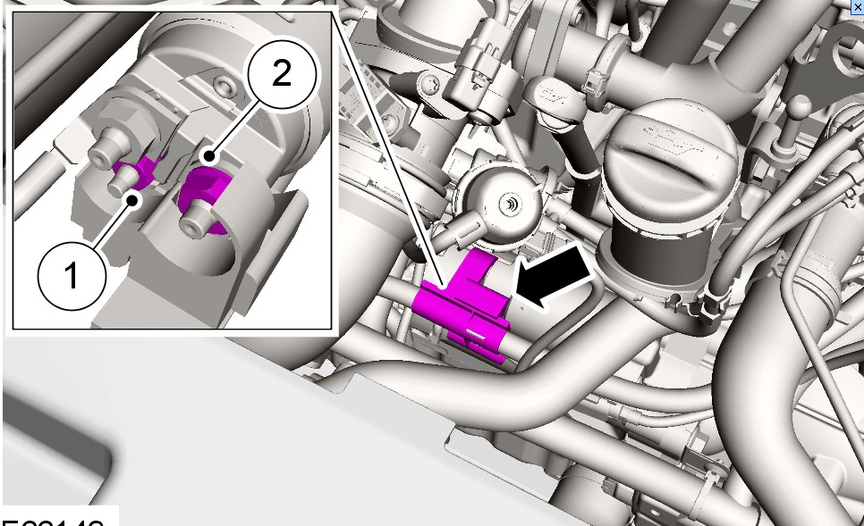

diese Woche hatte ich 3x den Fall, daß bei meinem Mondeo das Anlasserritzel nicht richtig in die Schwungscheibe eingriff und bevor das noch schlimmer wird, habe ich mich entschlossen den Anlasser zu tauschen.
Er liegt ja eigentlich recht günstig beim 2,2 tdci, ich hätte aber gern die Meinung der Forenmitglieder gehört ob meine angedachte Vorgehensweise richtig ist.
1. Ich baue den Turboschlauch, der vor dem Anlasser hoch läuft, weg.
2. Dann die Frage: Auf dem Anlasser ist ein Kabelsockel mit 3 Kabel verbaut, oben 1, unten 2, das obere kann ich problemlos ausstecken, aber wie bekomme ich den Sockel
vom Anlasser runter, ohne das was bricht?
3. Danach hätte ich die 3 Befestigungsschrauben an der Getriebglocke gelöst, reicht linksseitig der Platz um den Anlasser dann rauszuschwenken?
4. Kabel für Stromversorgung des Anlassers abschrauben, ich habe natürlich als erstes das Batterie Pluskabel abgeklemmt, und den neuen Anlasser rein.
Würde das so passen? Wichtig wär wie bekomm ich den Kabelsockel weg?
