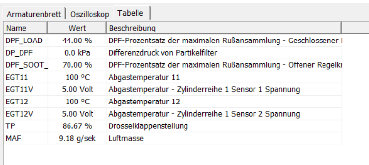

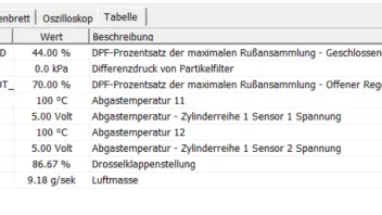

  • Da er weiter oben ein Bild eingestellt hat mit kPa denke ich das wird es wohl sein crazy

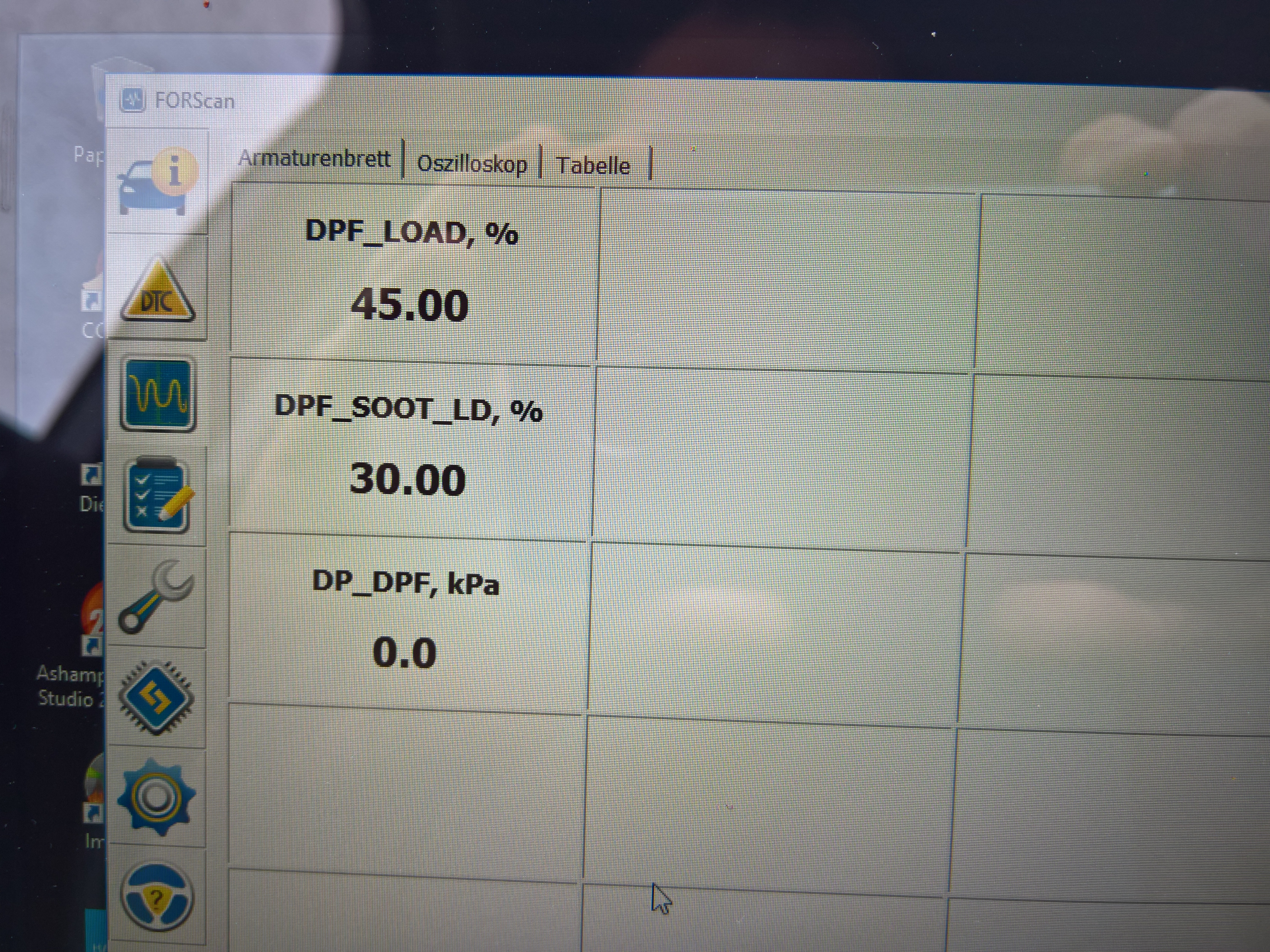

    Danke. Ja, Einheit wie auf meinem Bild oben! Forscan zeigt übrigens bei mir keine Komma stellen. Also immer 2,3 oder so. Aber nicht 0,9
  • bar werden es wohl nicht sein, denn 45 bar schafft der Motor beim besten Willen nicht. 45kPa bedeuten aber auch, dass sich bei Vollast fast ein halbes bar vor dem DPF staut. Das finde ich ziemlich viel und es will nicht zu den 45% Beladung passen, die du dieser Tage in diesem Thread gepostet hast. Kannst du mal Differenzdruck, DPF LOAD und DPF SOOT zusammen messen und hier posten?
    Bei den 45 kPa hatte ich 83% DPF Load und Soot um die 60-65!
  • wenn ich Hilfe brauche ist sollte ich auch verwertbare Infos liefern, ist ja nicht so schwer. Auf dem Handy den Thread zu durchsuchen ist nicht so übersichtlich.
    Das war mir nicht klar dass man zu einem Bild noch was erklären muss. Ich habe oben das Bild gepostet....mit Einheit. Dann habe ich gesagt ich messe noch mal in der Fahrt. Eigentlich doch klar welche Einheit. Und wie OH schon schreibt.....was sollen die 45 sonst sein?
  • das ist nicht normal.
    Auf was steigt der Druck an ? Eierlöffel? Wenn man schon ein Problem mit dem Drucksensor hat sollte man wenigstens die Maßeinheit dazu schreiben.
    Ich denke aber das Programm kann den Druck nicht sofort messen oder der Druck ist 0,9 zb. Er zeigt erst ab 1,0 an. Und die Drehzahlerhöhung auf 900rpm lassen die 1,0 schon anzeigen. Sonst Drehzahl so bei 800.
  • Ja, das passt schon eher, löst aber das Rätsel um die häufigen Regenerationen nicht. Da müsste man gezielt auf Ursachensuche gehen. Wenn wir annehmen wollen , dass der DDS selbst in Ordnung ist (wobei das Rätsel um die 0,0kPa nicht gelöst ist), dann muss man ganz grundsätzlich die Gemischzusammensetzung ins Auge fassen.
    Da du nicht über hohen Kraftstoffverbrauch klagst, gehe ich davon aus, dass die Injektoren halbwegs korrekt arbeiten. Erhöhte Russbildung könnte aber auch durch zu geringe Verbrennungstemperaturen hervorgerufen werden und da rückt das EGR in den Fokus. Wenn das offen klemmt ist die Abgasrückführrate zu hoch, was zu niedrigem Sauerstoffgehalt im Gemisch und damit zu niedrigen Verbrennungstemperaturen und hohem Russanteil führt. Allerdings ist dein EGR-Ventil meines Wissens überwacht, was einen solchen Defekt unwahrscheinlich macht. Da müsste der Sensor des EGR geprüft werden.
    Der Druck des Turboladers ist ebenfalls überwacht, so dass diese Fehlerquelle auch unwahrscheinlich ist. Dann bliebe noch niedrige Verdichtung und hoher Abgasgegendruck als Fehlerquelle übrig. Für ersteres würde sich ein Kompressionstest anbieten für letzteres könnte man die Lambdasonde mal probehalber rausnehmen und dort den Druck vor dem Kat messen im Vergleich zum Druck vor dem DPF. Da könnte man dann sehen, ob der Kat defekt ist (vielleicht rühren da die 0,0 kPa her).

    Denke die 0,0 sind ein Anzeigefehler. Sobald ich ein Stück gefahren bin und anhalte schwankt die Anzeige im Stand zwischen 1 und 2 kPa! Nur direkt nach dem Start steht 0,0 so lang ich noch nicht ein mal Gas gegeben habe.

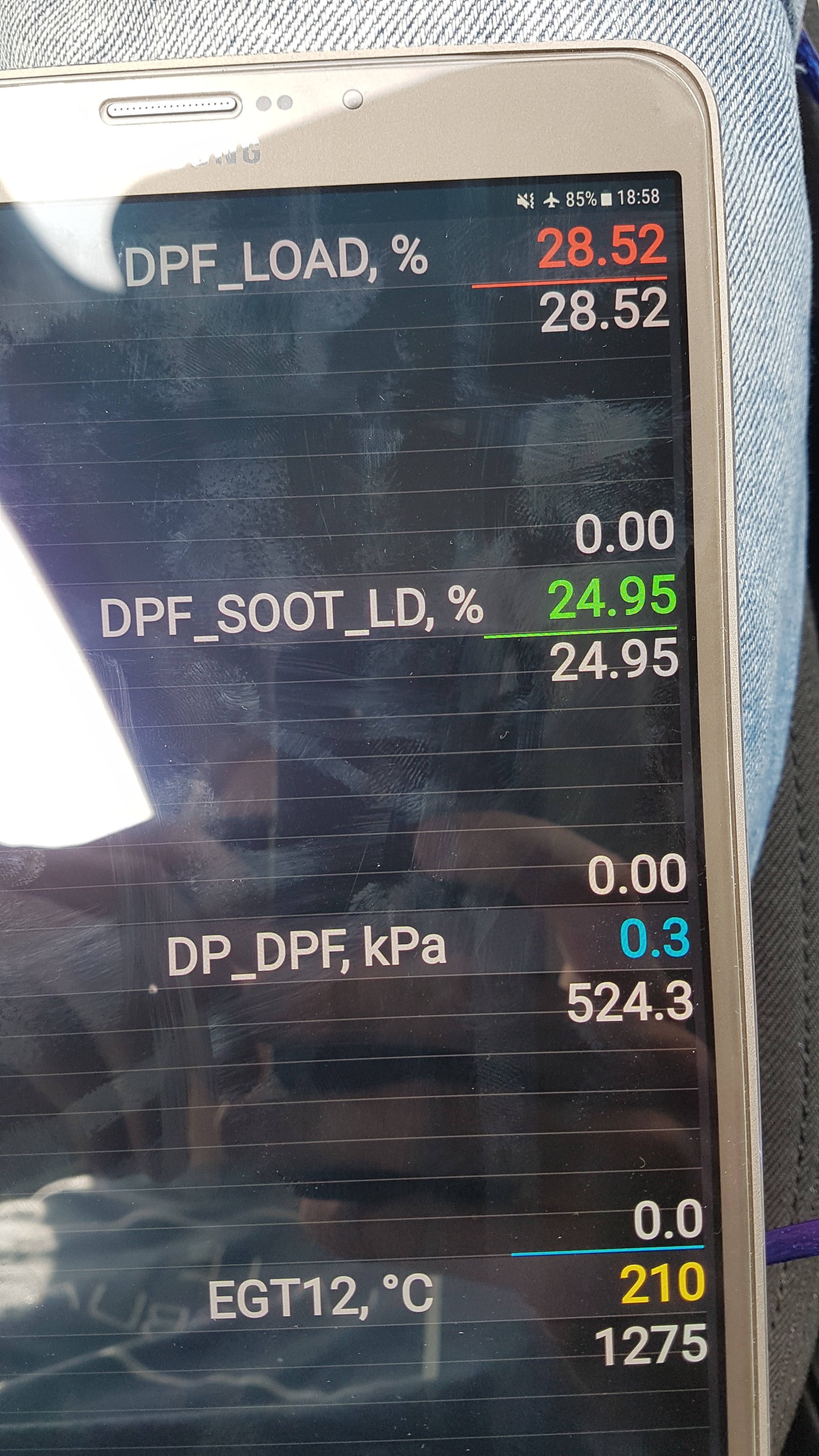

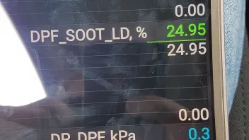

    Was ist eigentlich der Unterschied zwischen DPF_LOAD und DPF_SoOT_LD?
    kennt den wer?
  • naja hier kann man nun kleinlich sein ... meint er halt die Saugrohrklappe
    das er die Saugrohrklappe meint war mir klar, mir war/ist nur nicht klar warum er die in diesem Zusammenhang reinigen will.
  • Was ist eigentlich der Unterschied zwischen DPF_LOAD und DPF_SoOT_LD?
    Soot ist der Russ und damit müsste DPF SOOT LD die Beladung mit Russ sein.
    DPF LOAD dürfte dann die Gesamtbelastung des Filters sein, also Asche plus Russ.
