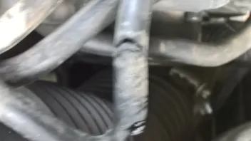

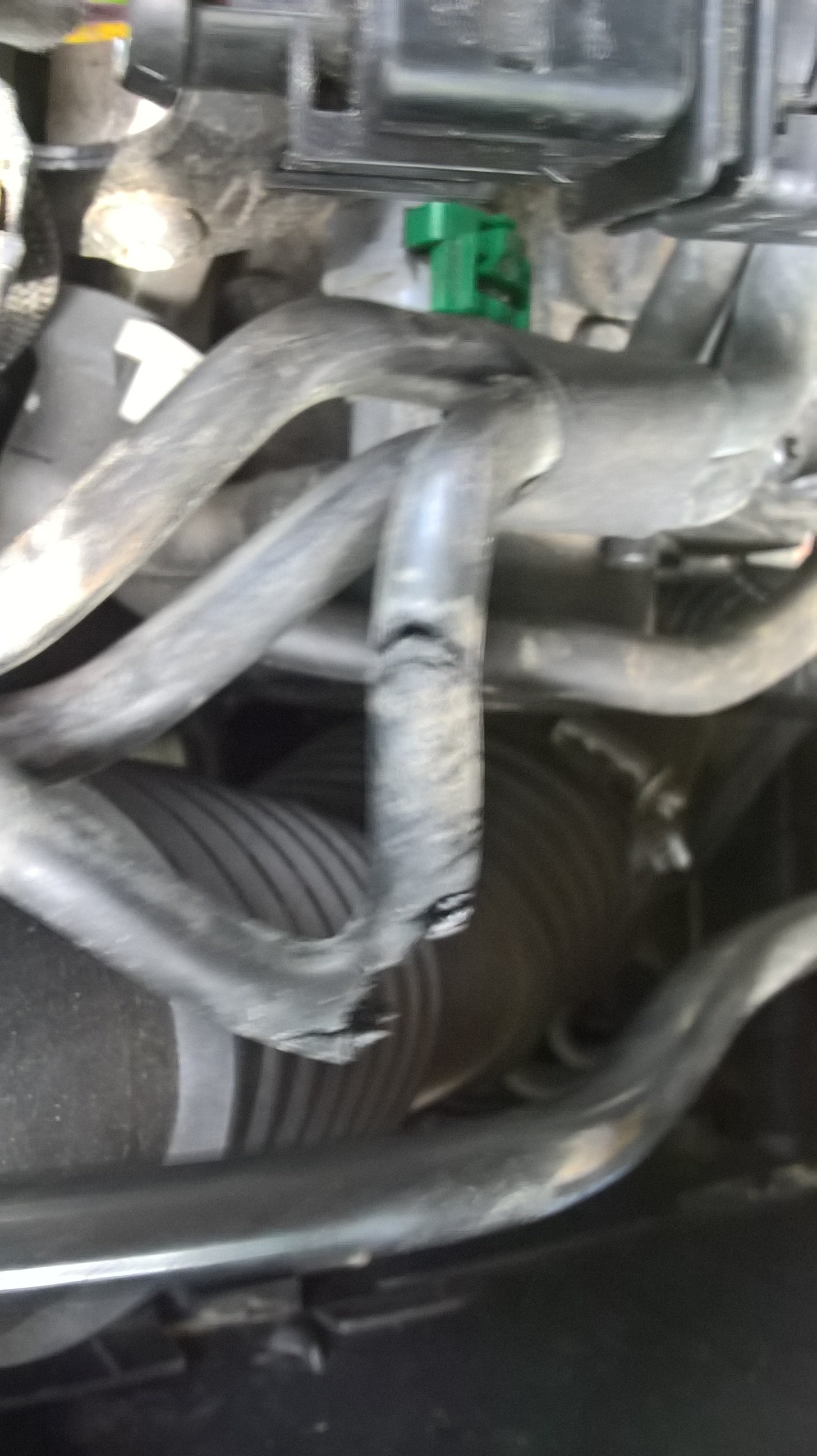

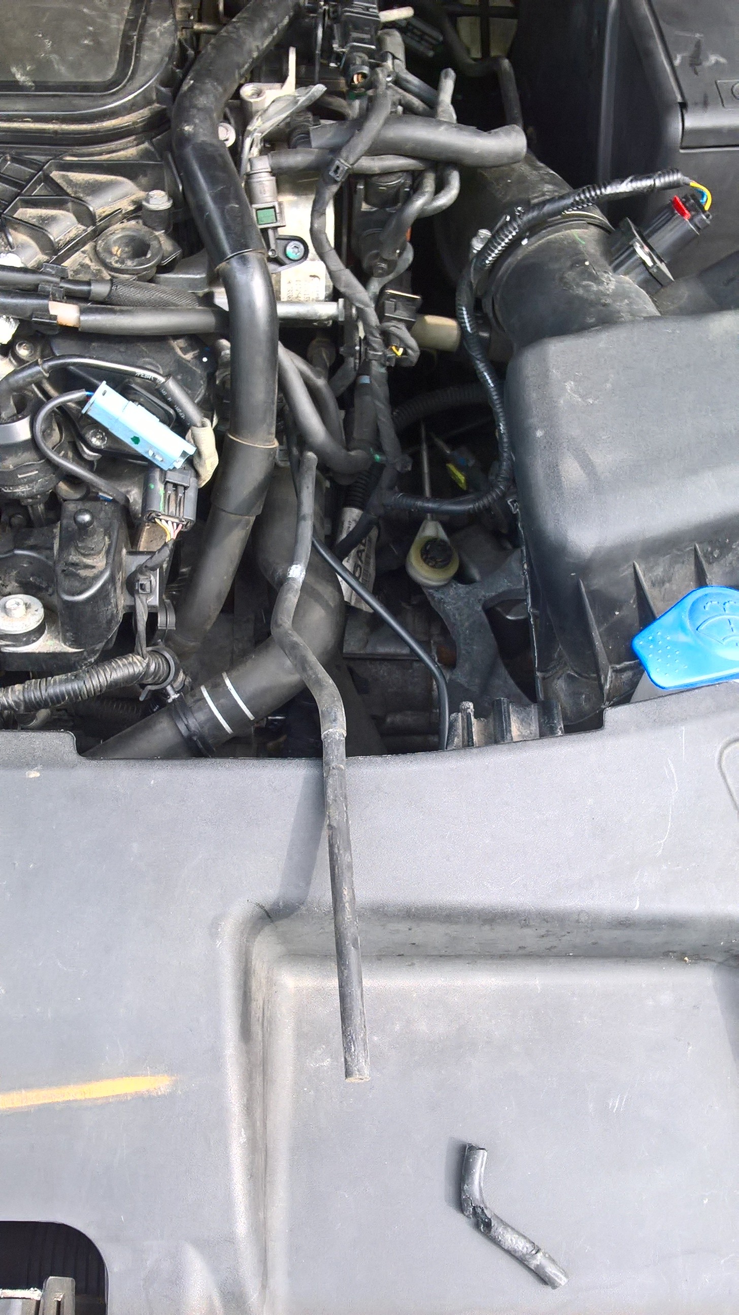

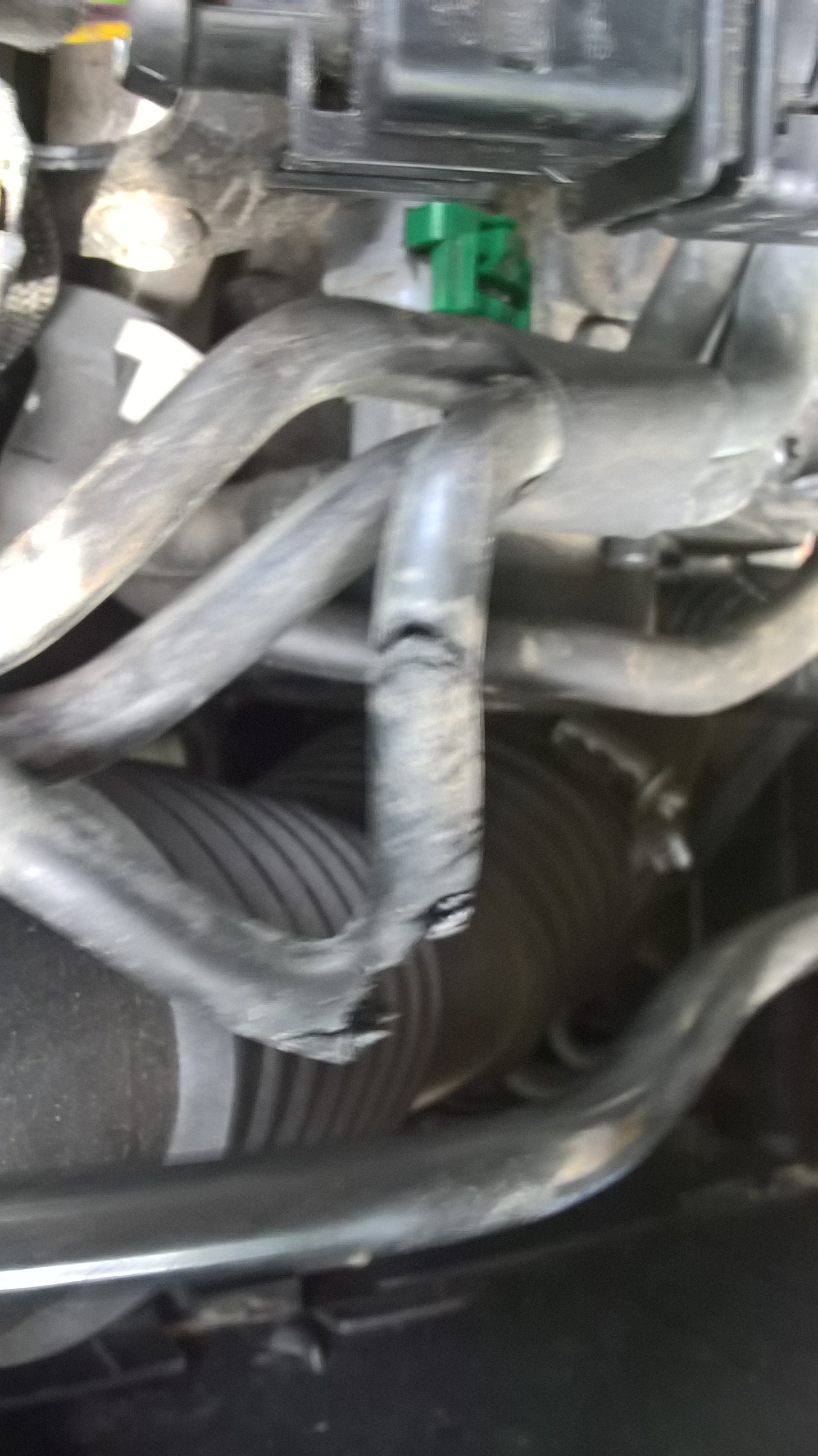

bei vorletzte Nacht hatte ich mal wieder Besuch vom Marder. Bisher hinterließ er außer einer zerstörten Dämmung nur Fußabdrücke auf der Motorabdeckung, jetzt hat er zugebissen
Ein Unterdruckschlauch!? fiel ihm zum Opfer und der Mondi lief nur noch im Notlauf. Ich hatte zum Glück noch Schlauchreste vom DDS Sensor und der Dicke passte genau über den zerfledderten Unterdruckschlauch. Das zerbissene großzügig abgeschnitten, den dicken DDS Schlauch rübergestülpt und die Übergänge mit Schlauchschellen befestigt... Probefahrt - läuft.

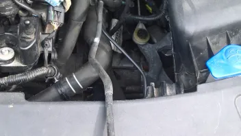

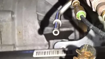

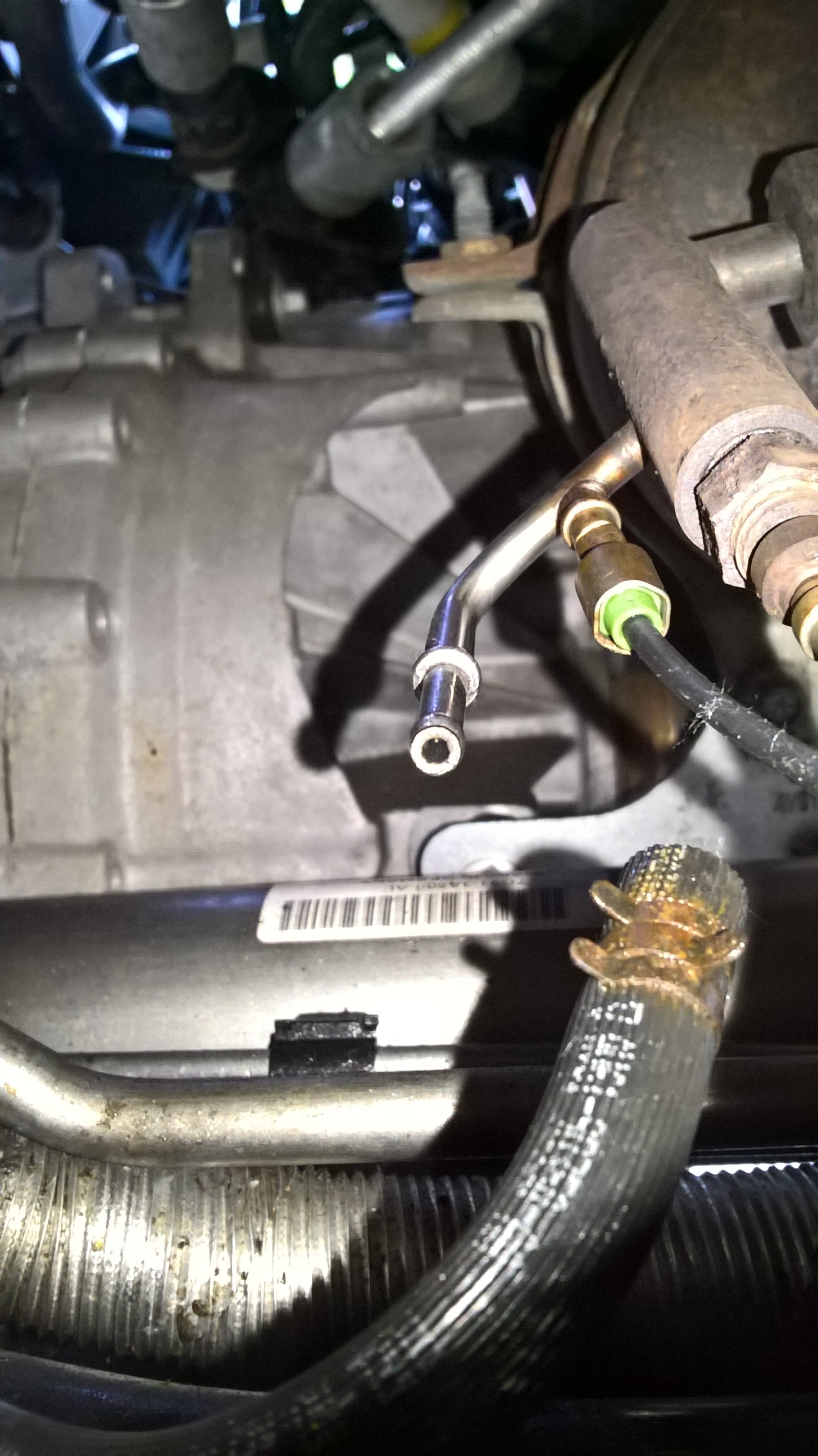

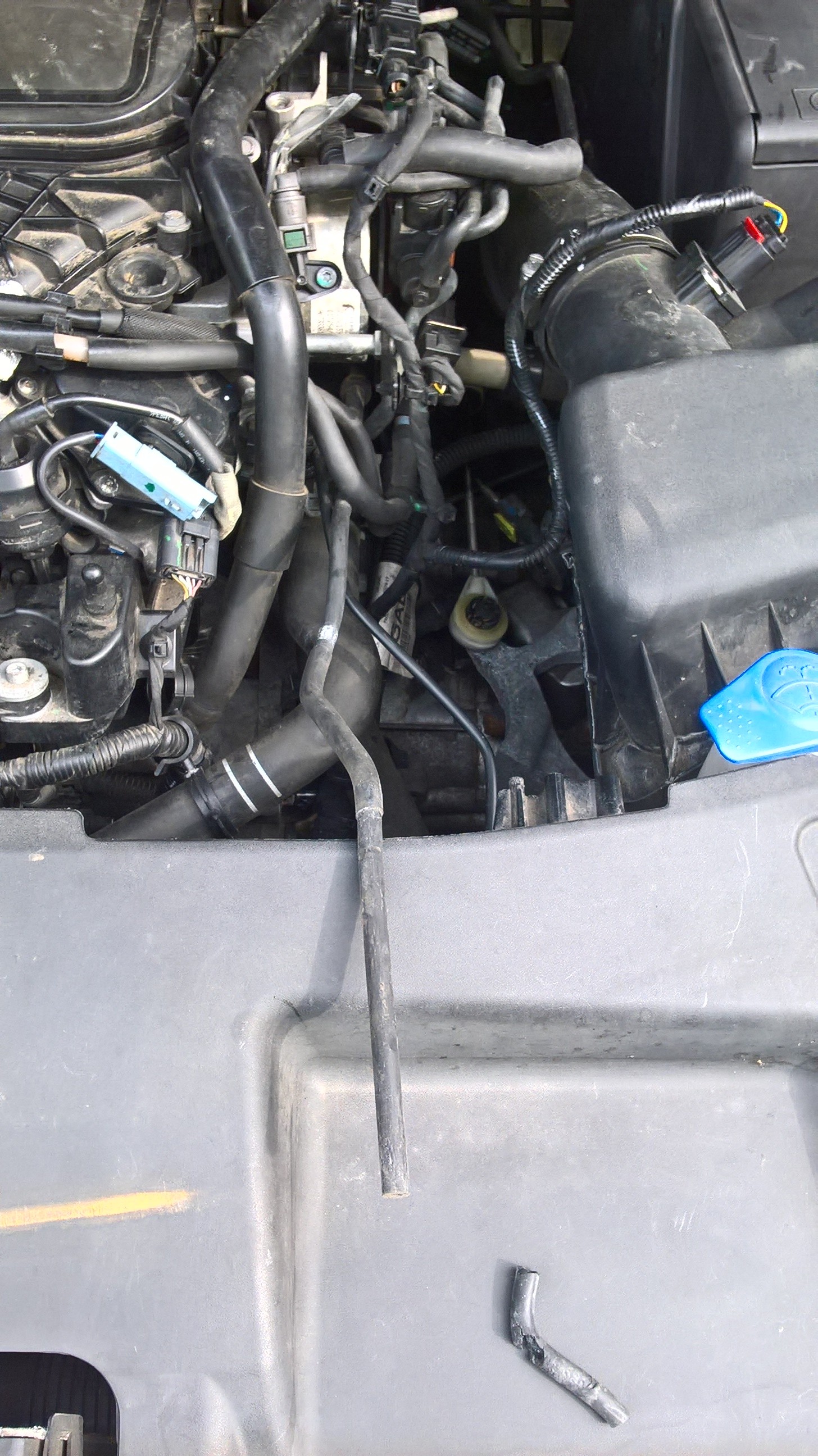

Bei der Suche nach weiteren Bissstellen ist mir ein Schlauch aufgefallen, der lose zwischen Getriebeglocke und Lüfter rumhängt. Also das Ende des Schlauchs endet in der Luft. Der Schlauch selbst kommt aus Richtung Hochdruckpumpe (Siehe Bild).
Ist das so richtig oder ist der ab?

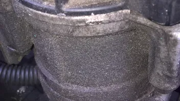

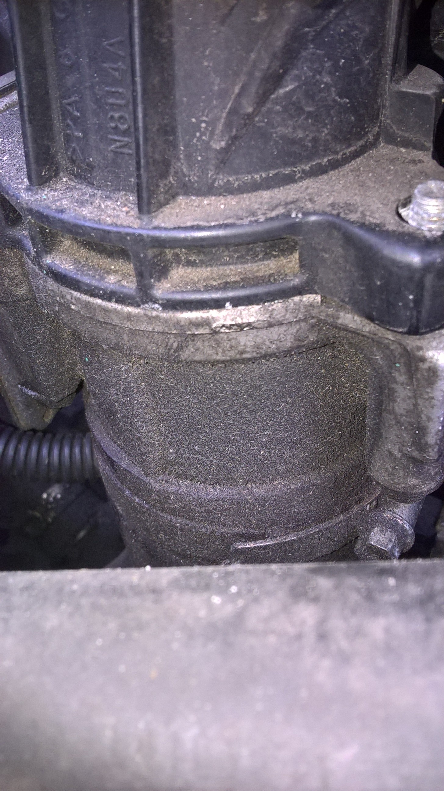

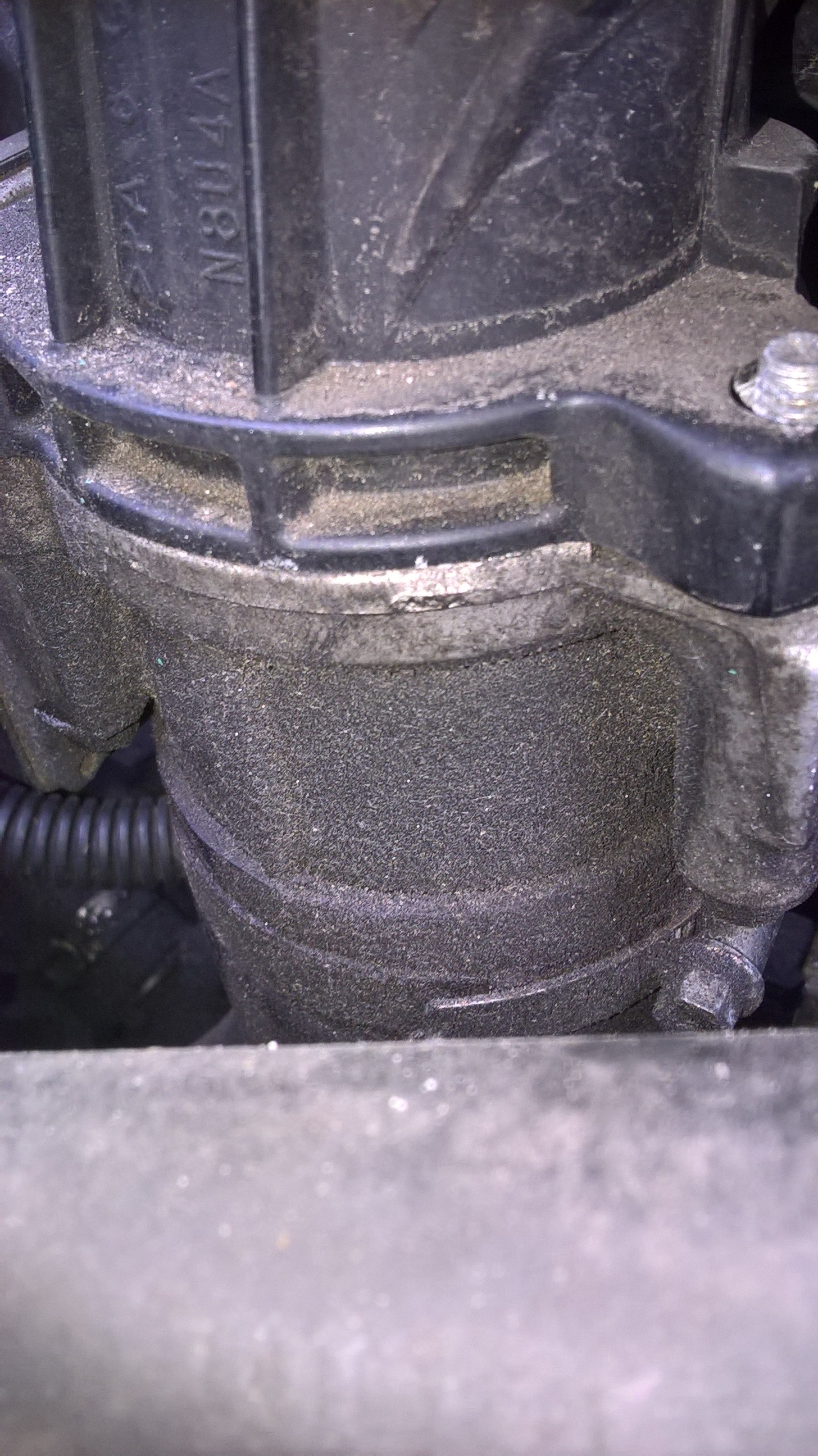

Der dicke (Ansaug)Schlauch auf dem Bild, sieht der bei euch auch so verölt aus? Ich befürchte der ist auch iwo undicht ![]()
