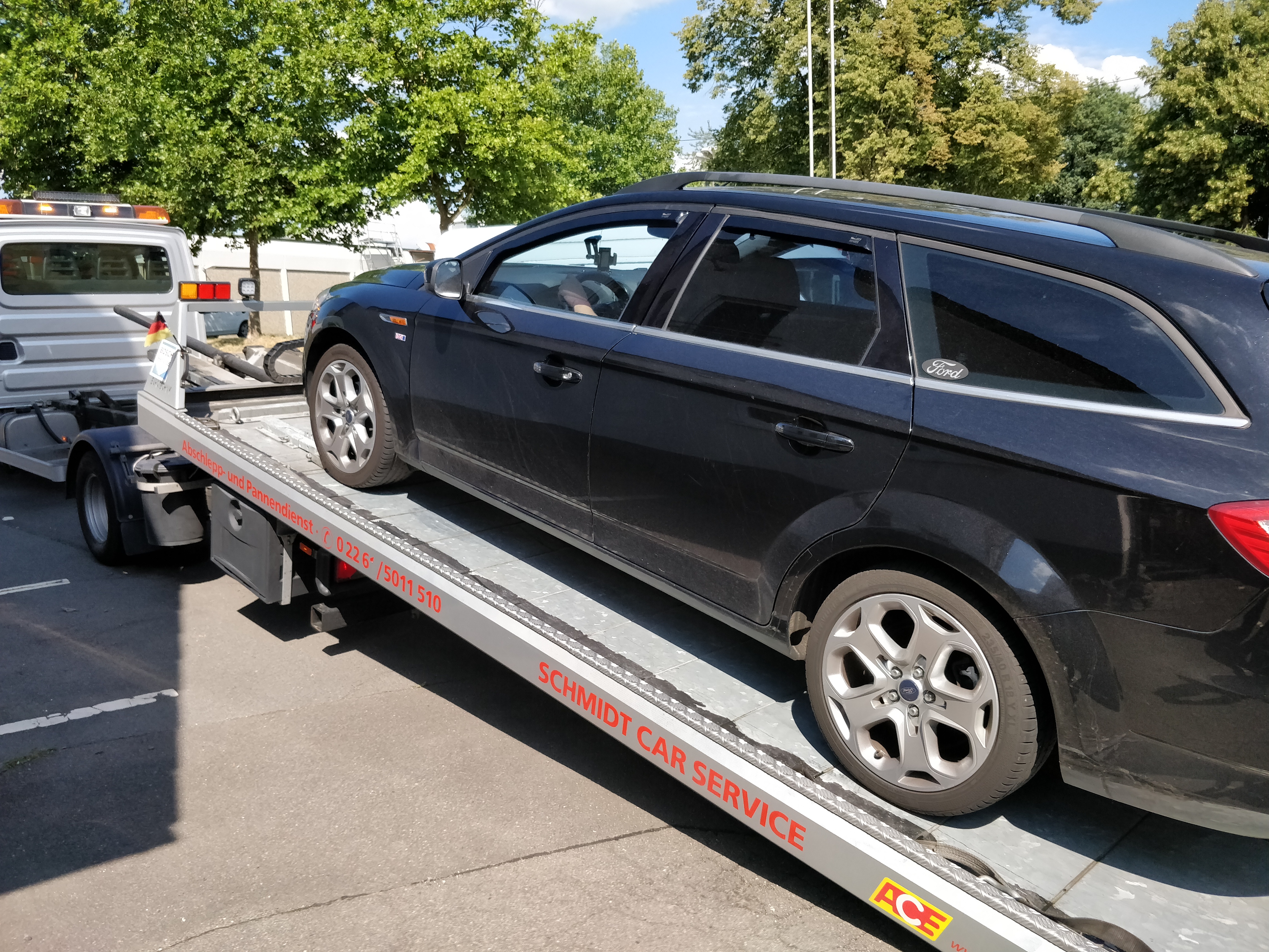

ich bin inzwischen mit meinem Latein am Ende. Ich fahre einen FORD MONDEO MK4 Baujahr 2008 mit nun 183TKM. Nun hab ich das Problem, dass das Fahrzeug sehr stark rußt und ein lautes zischen bei geöffneter Scheibe zu hören ist. Zu dem hat er etwas Leistungsverlust und fährt sich einfach nicht so schön wie vorher.
Die Vermutung von meinem Vater und mir war der DPF. Mein Vater denkt, dass das zischen vielleicht doch vom Kat kommt und zeigt, dass der Kat einfach leer ist. Wir haben den Kat mal "provisorisch" reinigen lassen. Kein Erfolg.
Nun haben wir den Luftfilter getauscht, der ziemlich dreckig war und den Luftmassenmesser gleich dazu. Keinen Erfolg gehabt.
Unsere Nächste Baustelle wird vielleicht der DIESELFILTER sein. Der vielleicht für das Ruckeln verantwortlich ist.
20 mal bestimmt an das Diagnosegerät gepackt. Immer das gleiche: Luftmassenmesser, und den DPF mit erhöhter Masse/Werte.
Und bestimmt 5 mal manuell regeneriert.
Ich bitte um Hilfe oder Ratschlag.
Wenn es auch nur ein Verweis auf eine andere Seite des Forums ist. Ich bin selber nicht aus den anderen Themen schlau geworden. Hatte vielleicht Jemand das gleiche Problem???
Vielen Dank. Schönen Abend noch an alle!!!
Und bevor Jemand fragt. Ja, die Meisterwerkstatt ist auch am Ende.
