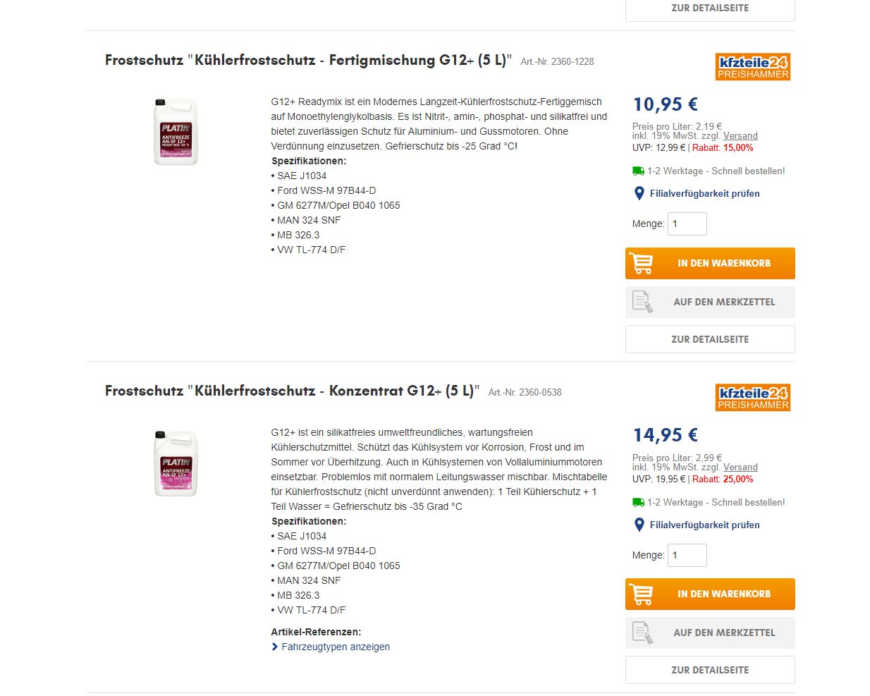

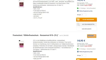

  • Welche Kühlflüssigkeit kommt dort rein?
    Bei kfzteile gibts G12/G13 mit diversen + und ++
    Gefällt dir die Spezifikation oben nicht
    WSS-M97B44-D
    Steht doch bei der Plörre bei
  • Jaup, sorry. Zuviel gedacht und nicht richtig geguckt.
