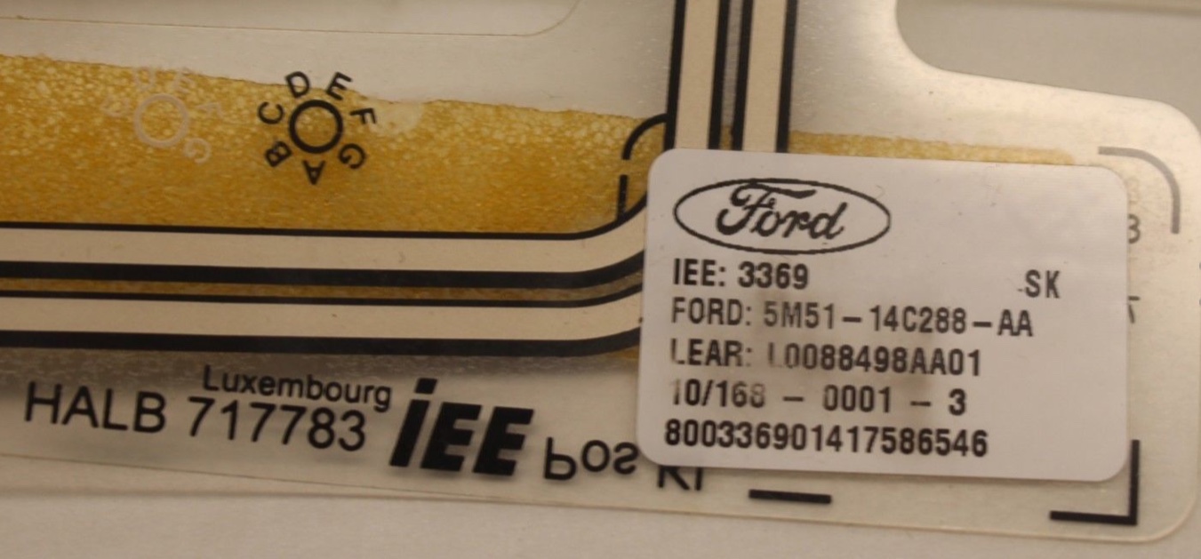

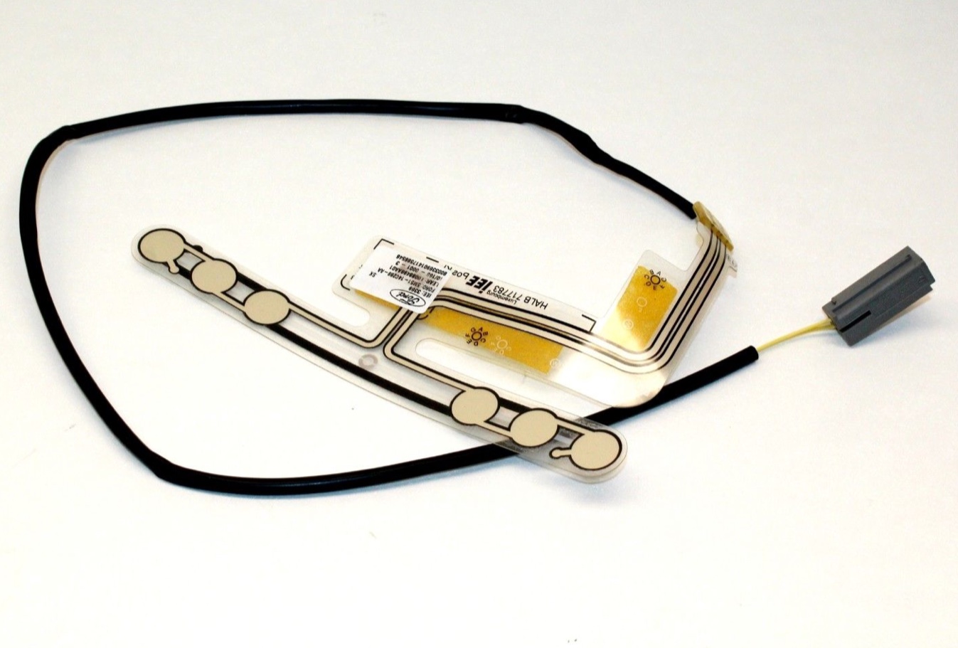

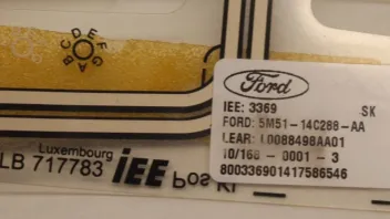

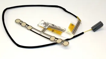

  • Ach, Du meinst die haben so kleine Föttchen wie Schwänze, das man so viele Kontakte braucht um die auch sicher zu erkennen?!

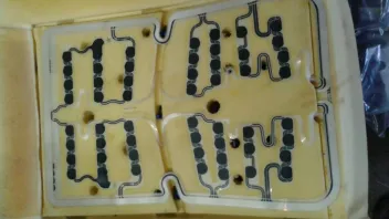

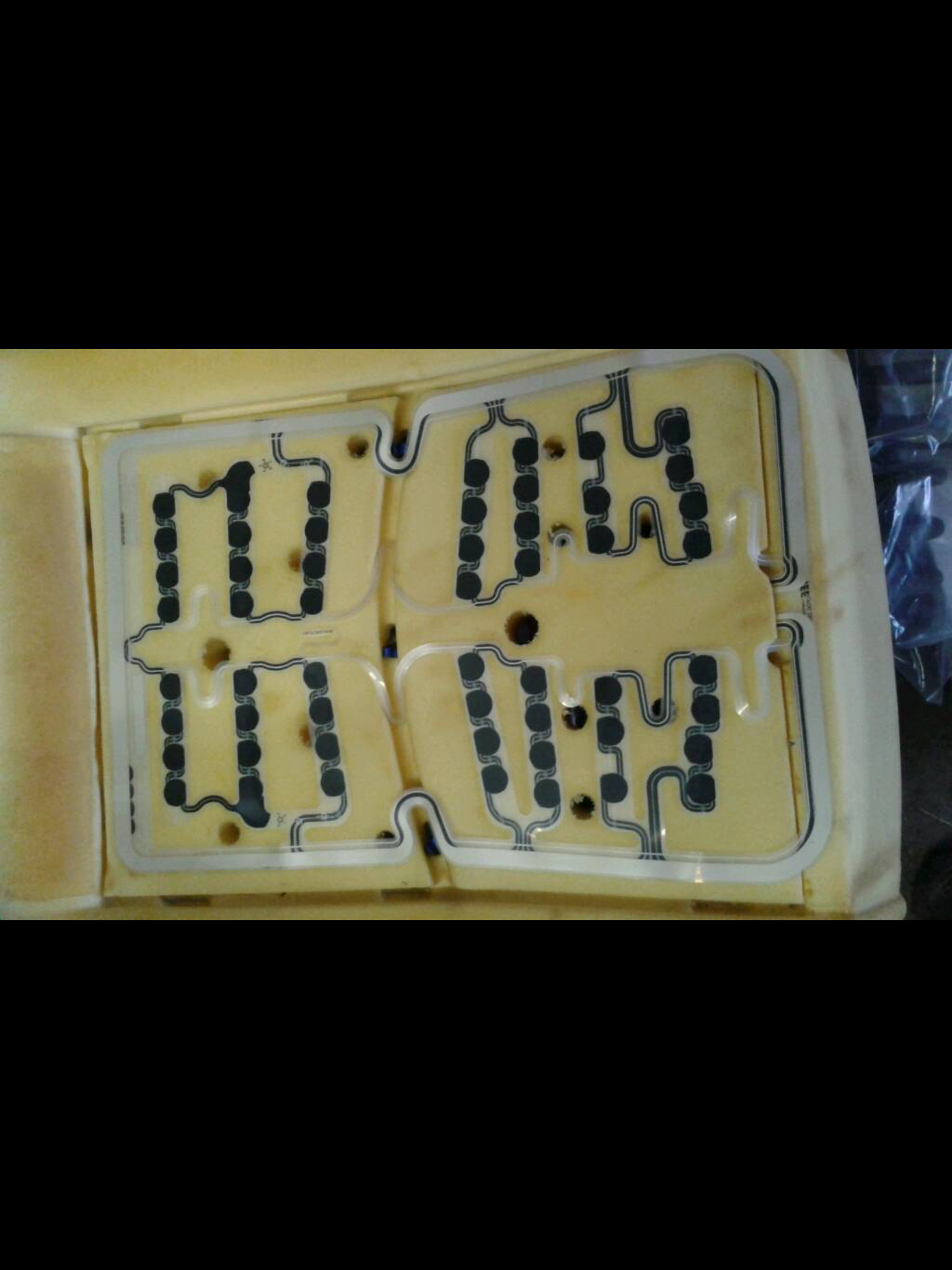

  • Nur mal als Kontrast dazu wie Premiumhersteller sowas lösen
    Naja, in Urzeiten war halt alles besser(größer). Nur hat Mercedes die großen Matten auch nicht beherrscht. Die sind massenweise ausgefallen. Bei den langen Leiterbahnen auch kein Wunder.
    Ist schon ne andere Nummer als der Popelsensor im Ford
    Die aktuellen Sensoren beim Benz sind nicht viel größerals die Popelsensoren von Ford. Da hier nicht so lange Folienleiterbahnen (die sich ständig bewegen) existieren gibt es sehr wenige Ausfälle. Andererseits erkennen auch die kleinen Sensoren recht zuverlässig ob der Sitz belegt ist, für meinen Geschmack sind sie sogar zu empfindlich. Selbst ein leichter Einkaufsbeutel will angeschnallt werden.
