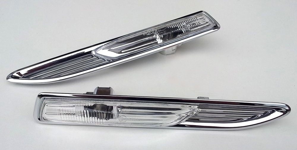

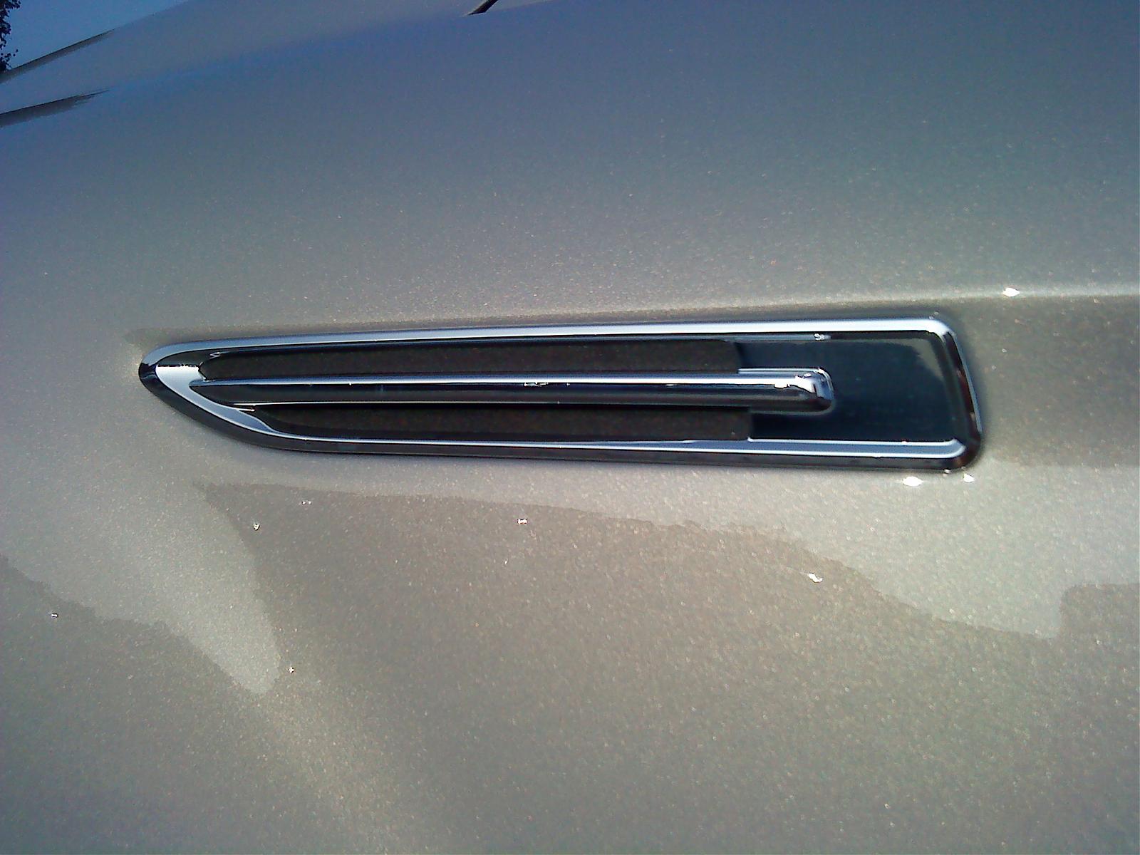

    Wie bei unserem Focus 2 sind ja die Seitenblinker in den Außenspiegeln integriert.
    Ursprünglich gab es aber auch die Blinkerversion als Seitenleiste im Kotflügel.
    Meine Idee ist es, die einfachen Leisten abzumachen und Chromfassungen einzusetzen.
    Diese dann, wie bei LKW's, als Seitenbegrenzungsleuchte zu nutzen.
    Was haltet ihr davon, oder ist es denn überhaupt erlaubt???

    Hier in D jedenfalls nicht. Durch eine solche Veränderung würde zB die Betriebserlaubnis des Fahrzeugs erlöschen.
  • Kurz und knapp? Verboten! Und das war keine Blinkerversion sondern der vFl. Da waren die Blinker im Kotflügel. Beim FL si d sie dann in die Außenspiegel gewandert :doublethumbsup:

  • Dann nimm die Dinger in schwarz , hab ich auch, halt als Blinker und leg Dauerlicht drauf , dann hast du den Effekt.
  • und leg Dauerlicht drauf , dann hast du den Effekt.
    So hat er es ja auch vor!

  • Zusätzlich gibt es eine Prüfnummer für Seitenbegrenzungsleuchten, die nicht identisch ist mit der Prüfnummer für Blinker. Diese hat der Blinker zu 99% nicht.

    Lt den Angaben in deinem Profil hast Du noch einen Vorfacelift. Vor 08/2010 müsste der ja noch die Blinker im Kotflügel haben. Oder ist es einer Mischlinge sprich ein Vorfacelift der bereits mit einzelnen Komponenten des Facelift ausgestattet ist?
