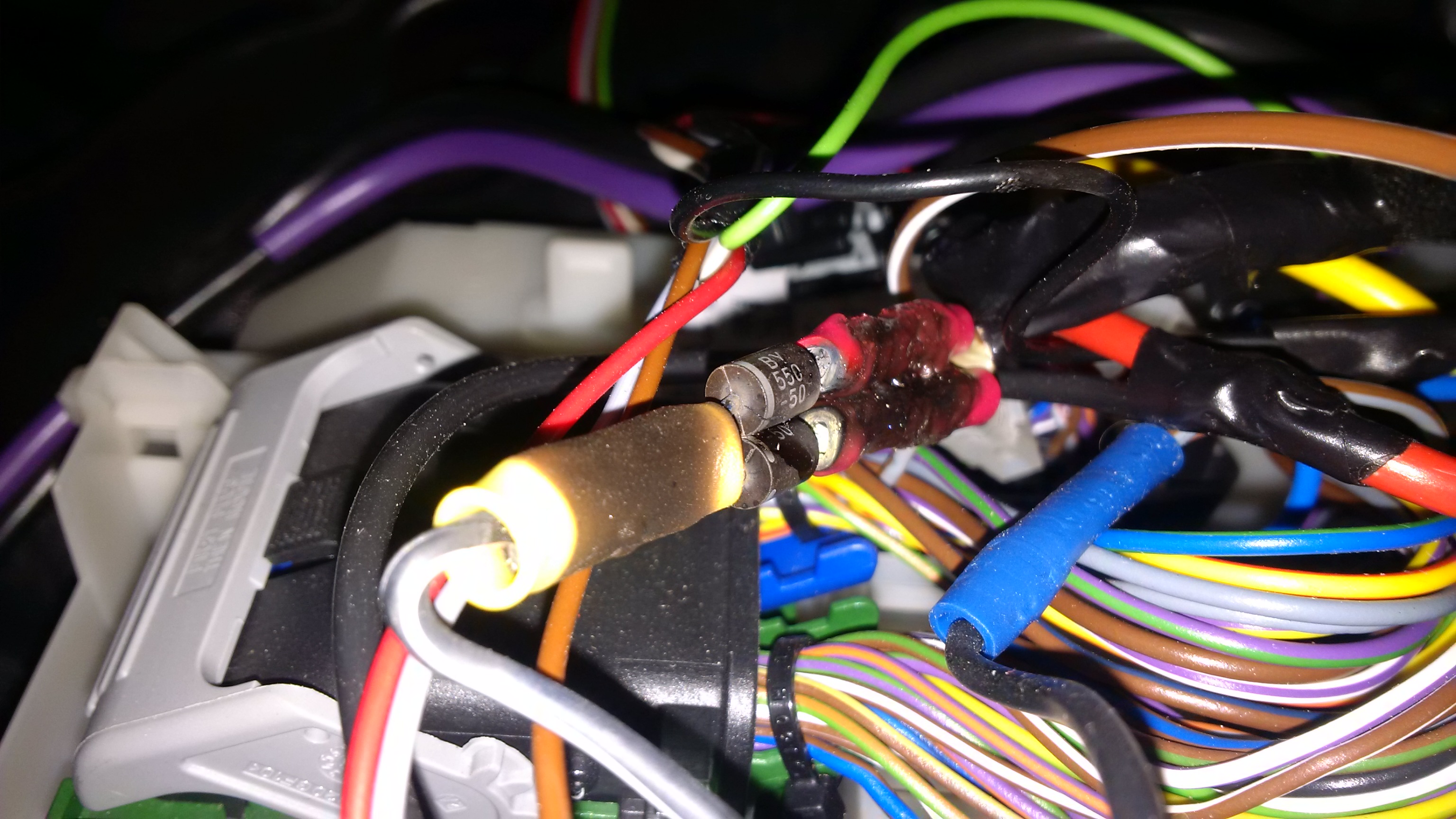

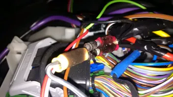

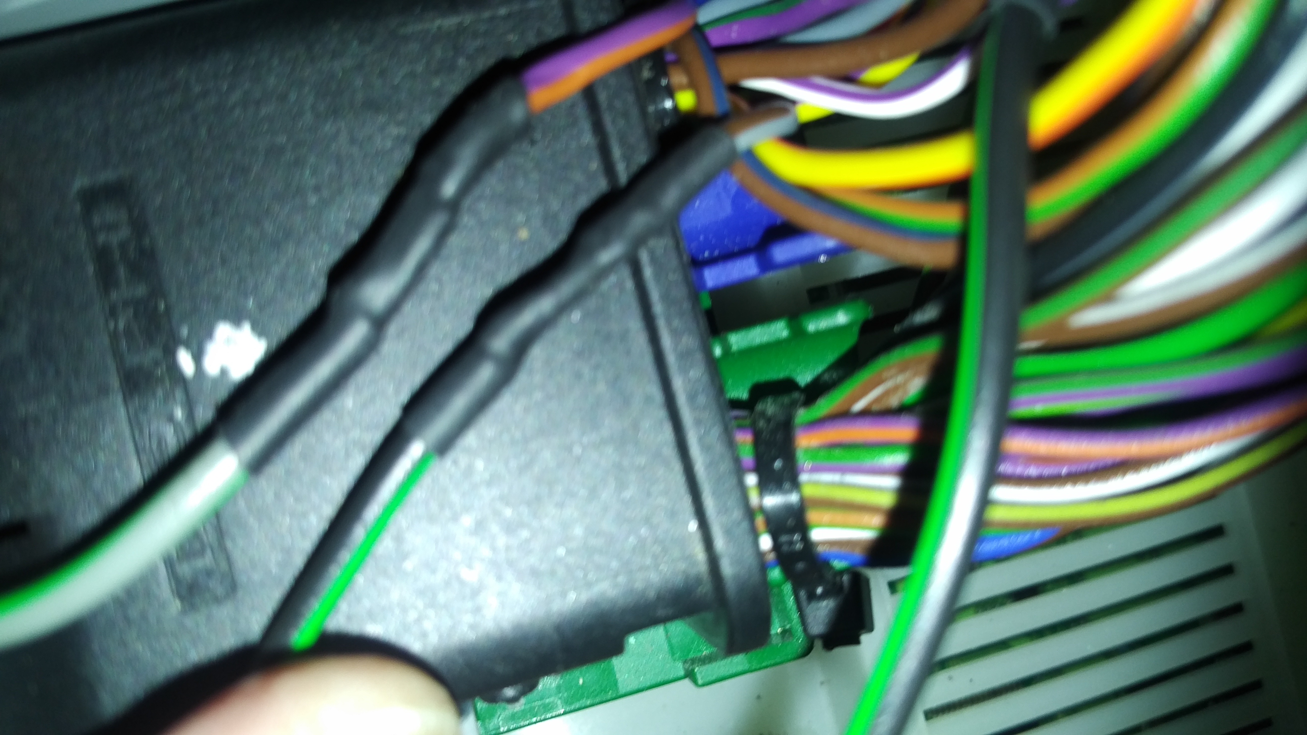

    Bin vorhin mal in den Beifahrerfußraum abgetaucht und habe mir den Kabelsalat am BCM angeschaut.

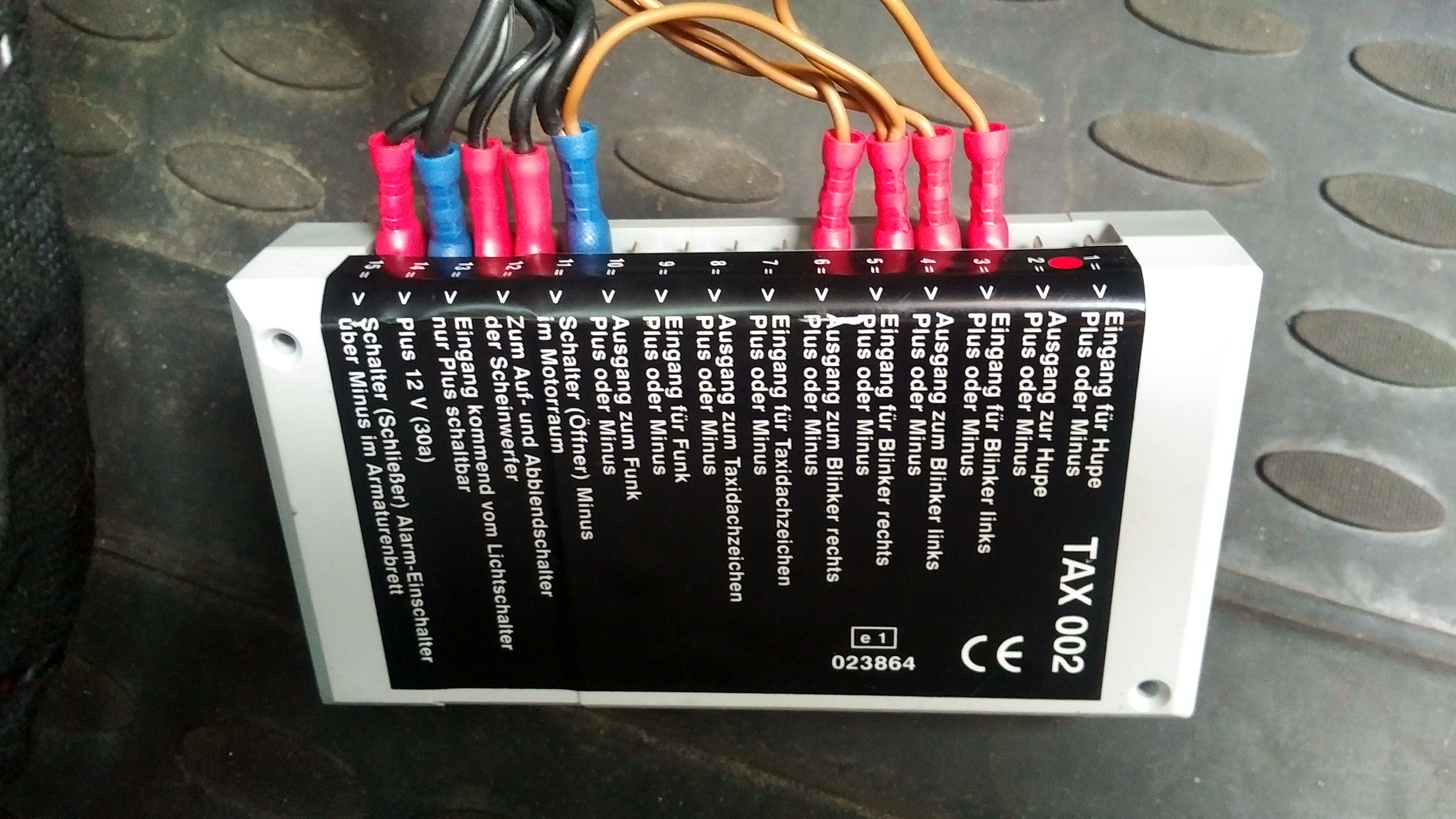

    Da auch mal alles hinter dem Handschuhfach vorgeholt, was mein Taxiumrüster da so versteckt hat und das da gefunden:
    Das ist die Einbindung der Taxi-Alarmanlage.
    Mir wird ganz schlecht beim Gedanken, dass ich da seit fast 4 Jahren so eine Zeitbombe mit mir herumgefahren habe.
    Und nein, ich habe da nichts abisoliert -- das war so!

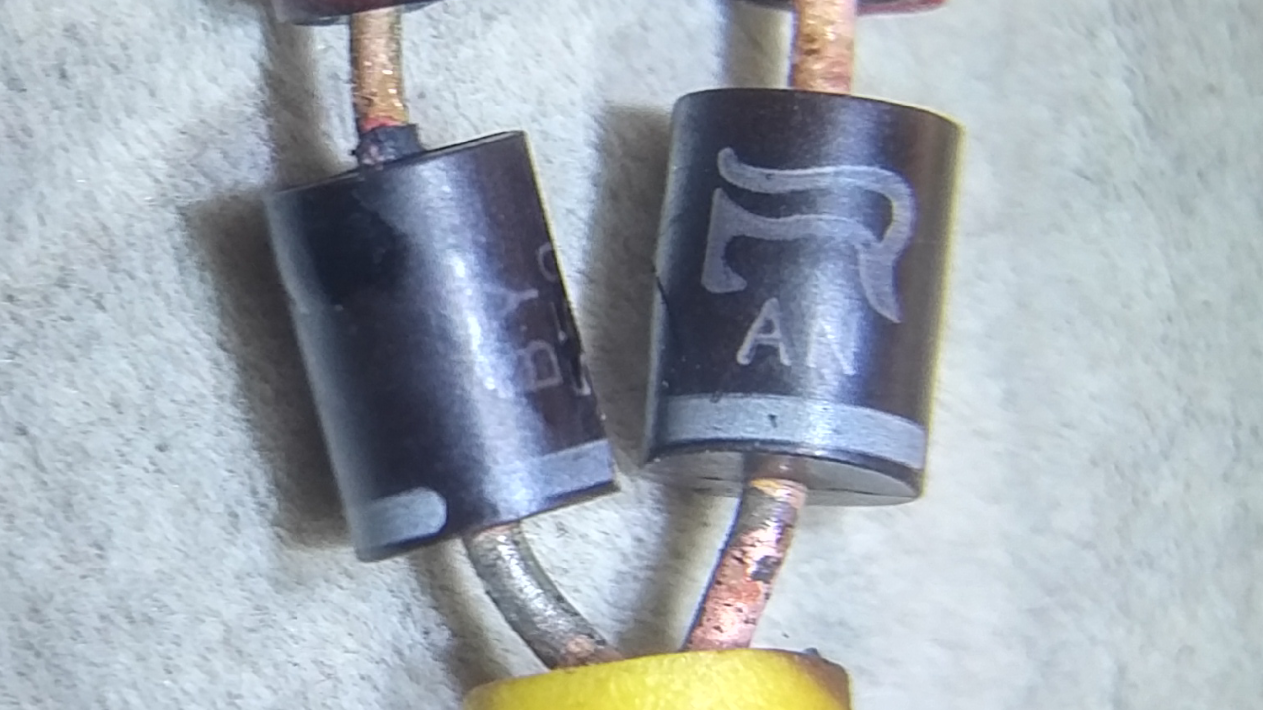

  • Da bekommt die Bezeichnung " Gleich riecht er" Diode eine ganz neue Bedeutung :hmm:
  • Also, „Gefälllt mir“ bezieht sich natürlich auf dein Foto, nicht auf die Bastelei oder das Geschmorte! :)
  • Wobei ich nicht denke, dass es da geschmort hat, sondern dass da jemand mit einem Feuerzeug den Schrumpfschlauch beim Einbau so verkokelt hat.
