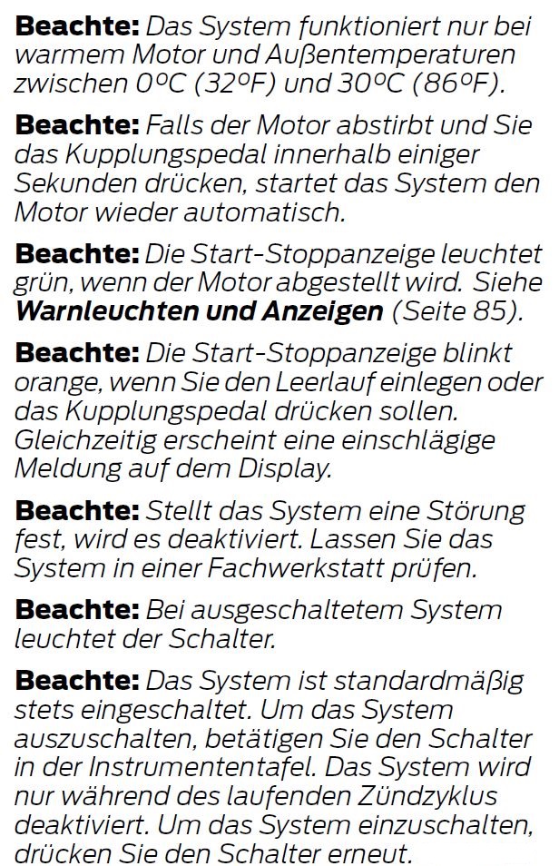

bei Dir erscheint im Convers+ ein Symbol für das abgeschaltete Start-Stop-System ? Wir haben ja die gleichen Fahrzeuge, bei mir erscheint kein Symbol bei abgeschaltetem Start-Stop. Das Symbol erscheint bei mir nur in Grün, wenn sich der Motor über Start-Stop abgeschaltet hat, und gelb, wenn das Start-Stop-System den Motor wieder starten will, und z. B. ein Gang eingelegt ist...

Jetzt bin ich ein bisschen verunsichert. Ich gehe da mal schauen. Aber das mit Grün und Gelb ist auch so. Und der Schalter leuchtet glaube ich nur bei Deaktivierung. Ich glaube du hast Recht.
so kenn ich das auch...
