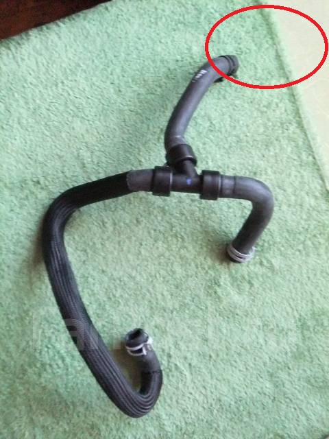

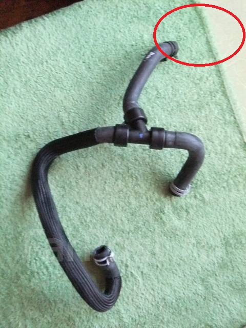

  • heute habe ich die stelle gefunden wo ich immer wieder kühlwasser verliere. ist eine rohrleitung, sitzt natürlcih total bescheiden, aber man ist nichts anderes gewohnt.

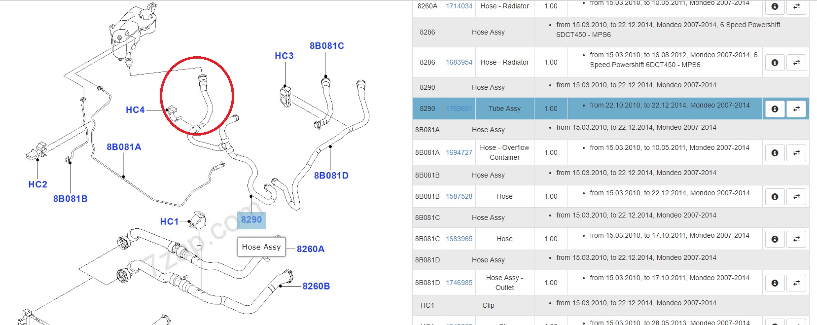

    also ab ins netzt und suchen. aber irgendwie bin ich doof oder es wurde etwas am mondeo geändert. ich brauche das rot markierte stück. es ist aber nicht da! abgesehen vom stolzen preis und die 130 euro für bisssel schlauch, fehlt dort das rohr und der anschlußschlauch zum behälter.

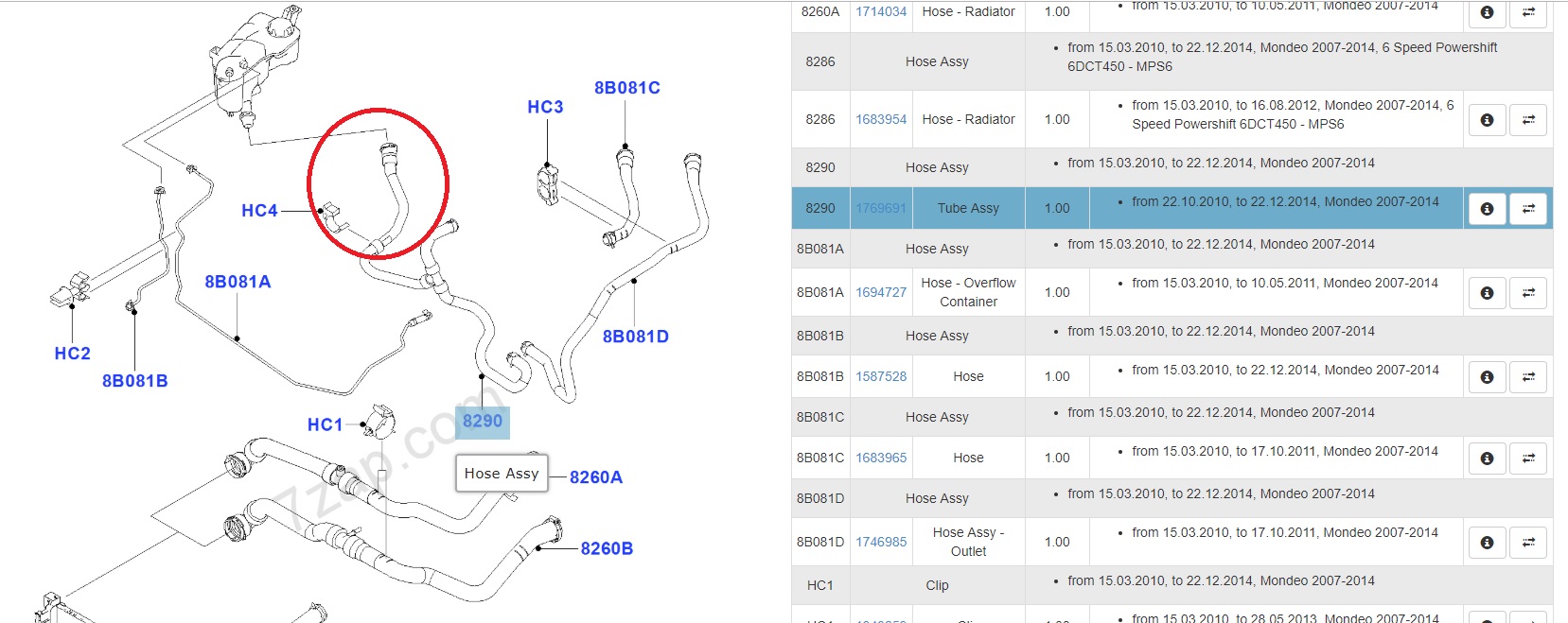

  • Ich kann mich irren , aber für dein Fahrzeug wäre es denke ich FINIS 1683950
    den Schlauch gibt für verschiedene Bauzeiträume, die von dir markierte FINS beginnt erst 22.10.2010 bis Ende.
    Die Nummer von mir ist 15.03.2010-27.10.2010
    die Preise sind auch unterschiedlich der von mir 63€+ , der von dir 109€ +
  • könnte daran liegen das der mondeo 07.12.2010 gebaut wurde .

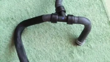

    auf dem foto sieht es nicht so wie bei mir aus, aber da ist schonmal ein anschluß an den ausgleichsbehälter dran.
    Da hab ich wohl nicht richtig hingesehen, in deinem Profil steht ja ab 09/2010, ich dachte er wäre 09/2010 gebaut.
  • kein Problem. Was mich nur wundert dass beide Varianten sehen nicht so aus wie bei mir verbaut aus.
  • Also im ECat ist auch nur eine Schlauchvariante abgebildet halt mit dem Verweis auf den Bauzeitraum und die unterschiedlichen
    Teilenummern.
  • Steht denn auf dem z.Z. im Mondeo befindlichen Schlauch keine Teilenummer?
    Also sowas wie AG9G-xxxxx-CA meine ich.
  • so, hat sich erledigt. Der Schlauch ist richtig. Auf das Internet ist einfach kein Verlass.
