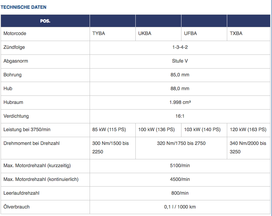

  • Für diesen Motor gibts verschiedene Kennungen. Am besten vom Motorblock ablesen.
    Wieso ist doch recht eindeutig wenn seine Angaben stimmen sollte es ein UFBA sein.
  • So eindeutig finde ich das jetzt nicht, denn was soll dann bitteschön ein UKBA mit 136 PS sein? Und wo ist der 130 PS Diesel?
    Unter den Voraussetzungen würde ich auch zum Ablesen direkt am Motor raten.

    Dort steht nur für Motorren mit Code QYBa/QXBB. Irgendwie finde ich nur Setz mit den beiden Motoren Code.
  • Da gibts nur einen Satz für den 2.0 Diesel. Zb sowas hier. Oder in einem der anderen Online-Shops wie Kfz-Teile 24 usw. die Schlüsselnummern deines Mondeos eingeben und dann zeigt er dir die richtigen Teile an
